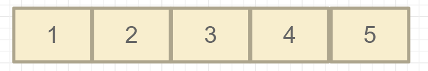

数组是一系列具有相同类型的数据的集合,每一份数据叫做一个数组元素。数组中的所有元素在内存中是连续排列的,整个数组占用的是一块内存。那么以下列代码为例子,我们来分布图如下可进行观察 🧐
int arr[] = {1,2,3,4,5};

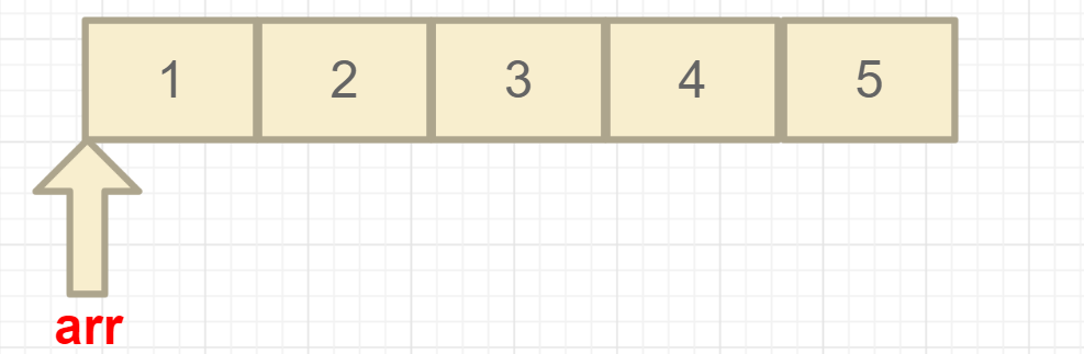

定义数组时,要给出数组名和数组长度,数组名可以认为是一个指针,它指向数组的第 0 个元素。在C语言中,我们将第 0 个元素的地址称为数组的首地址。以上面的数组为例,下图是 arr 的指向:👇
