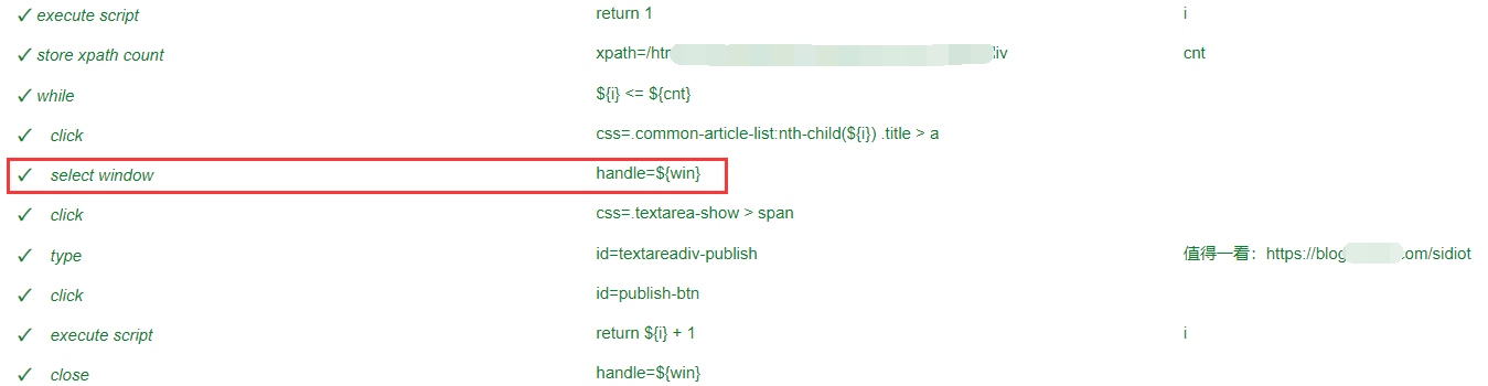

首先可以获取一页有多少个文章链接,通过 store xpath count 的方法进行获取,并将返回值赋给 cnt:
然后通过 while 循环对上述的单一文章评论操作进行重复,不过这里有个坑是需要注意的,因为涉及到多个页面,因此需要考虑到窗口句柄的问题,在对一个窗口进行操作时,需要先切换到这个窗口,即通过 select window 方法进行操作:
转换成 Python 代码如下所示:
