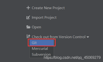

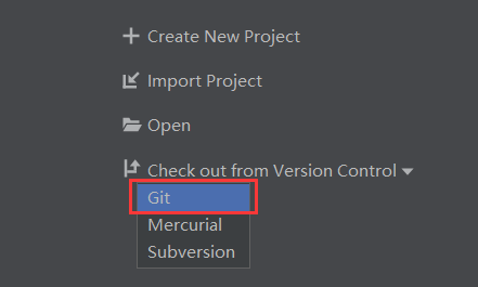

打开 idea ,点击 Check out from Version Control ,如下图所示
选择 Git

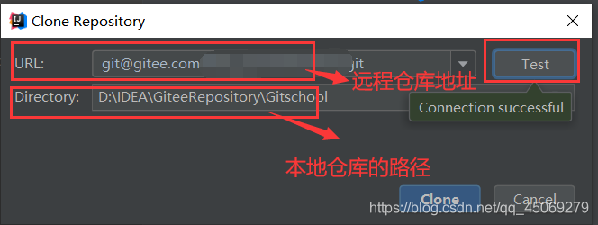

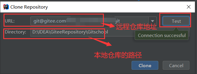

点击后会弹出以下窗口,把gitee的 远程仓库地址 复制下来,填上
项目存放的路径(本地的路径),填完后点击 Test 测试一下,如图所示
码云的使用操作,可以参考这篇文章:Gitee使用操作之快速入门教程

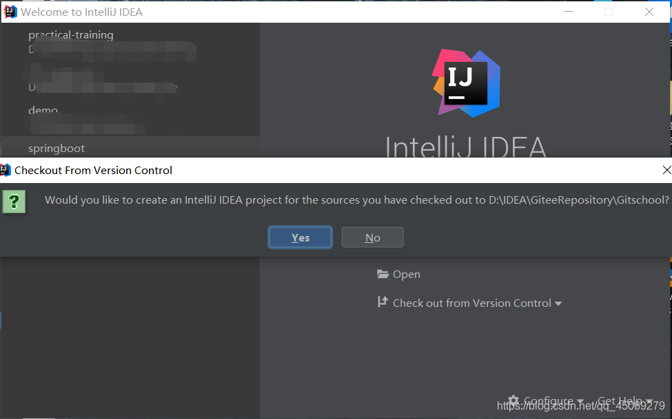

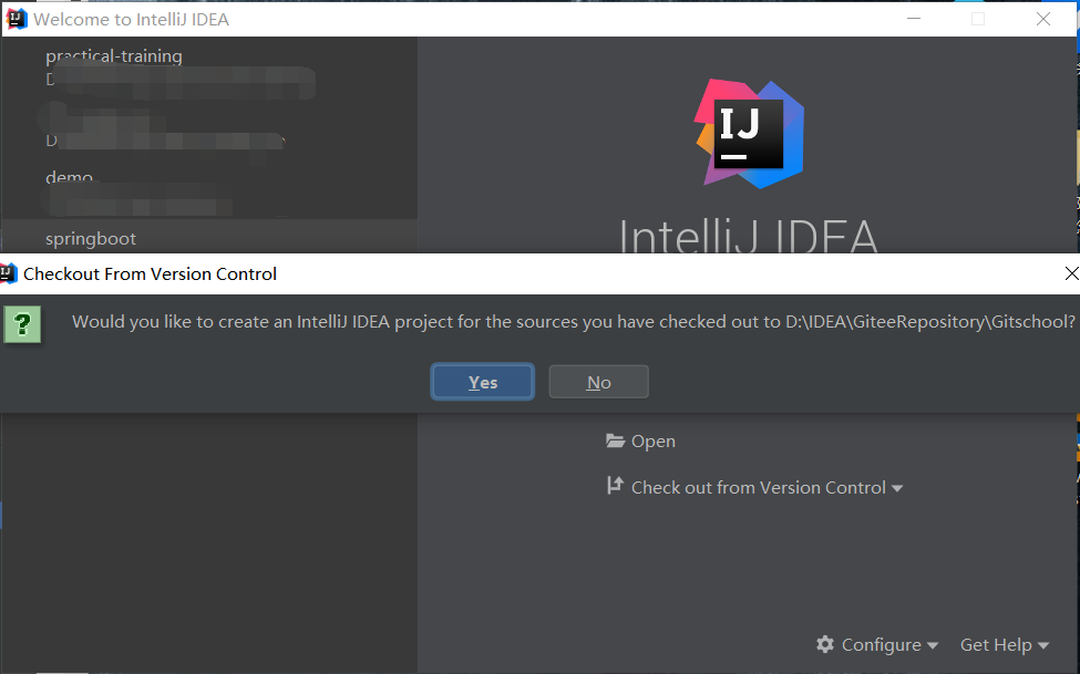

接着点击 Yes

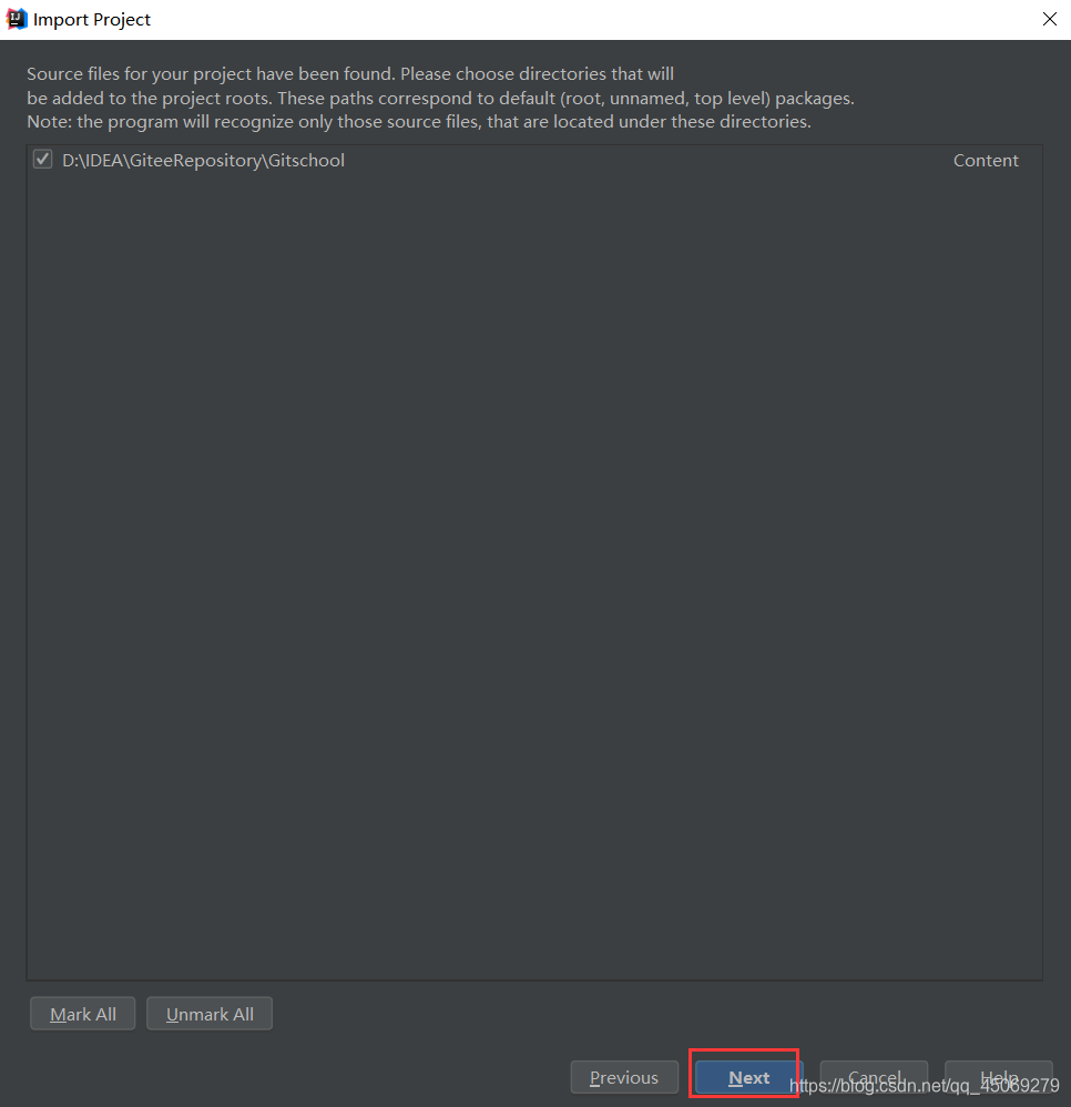

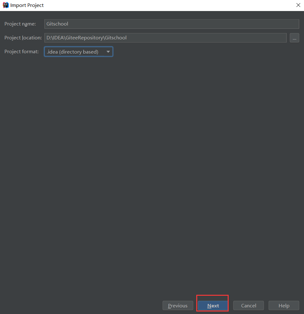

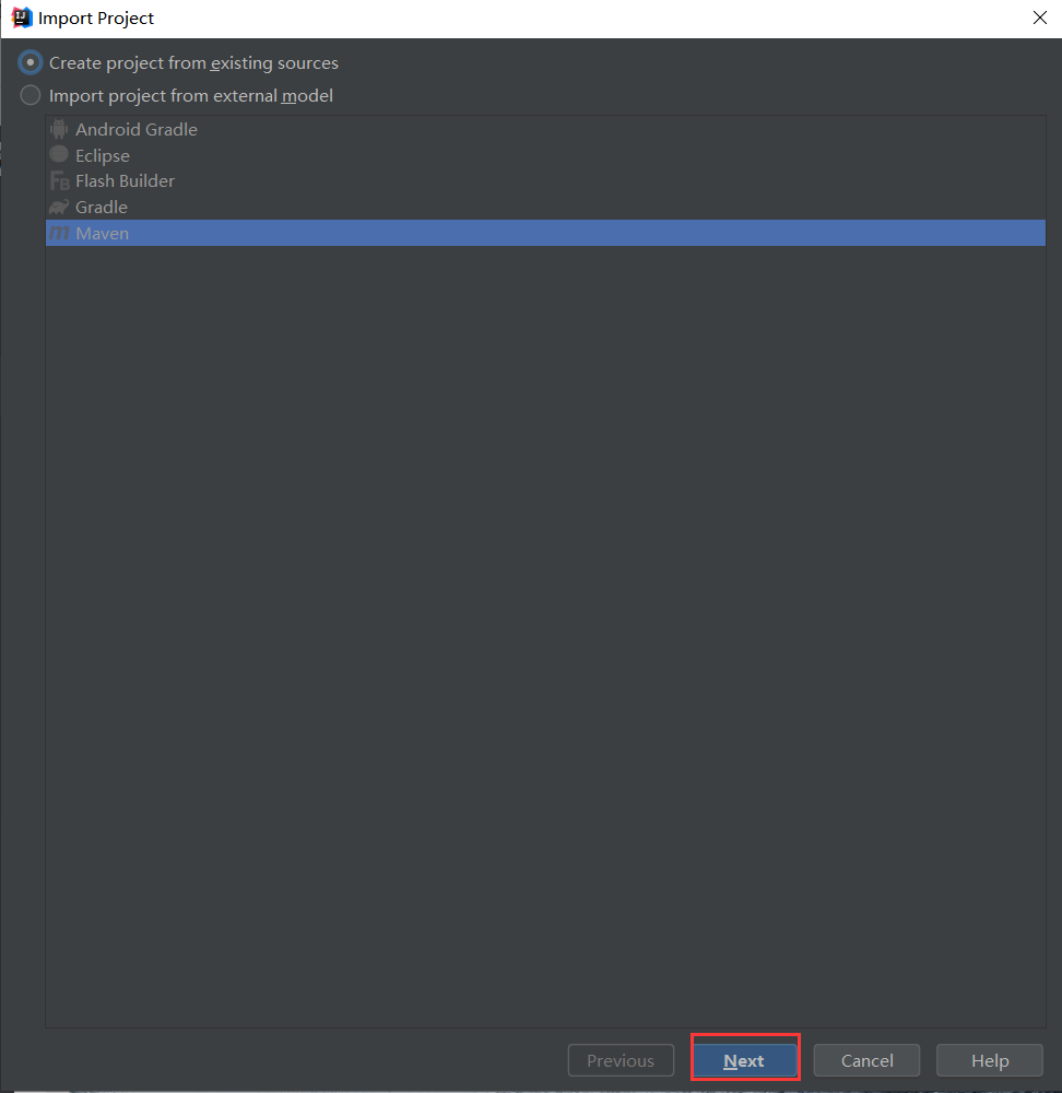

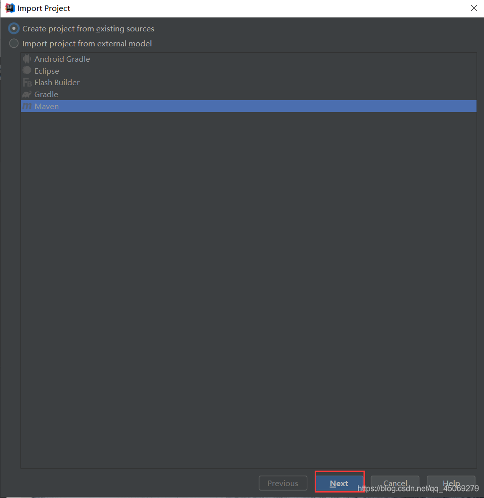

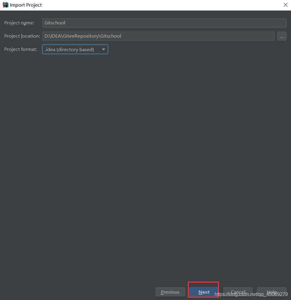

idea不能识别代码的类型,选择从现有代码导入项目,点击 Next

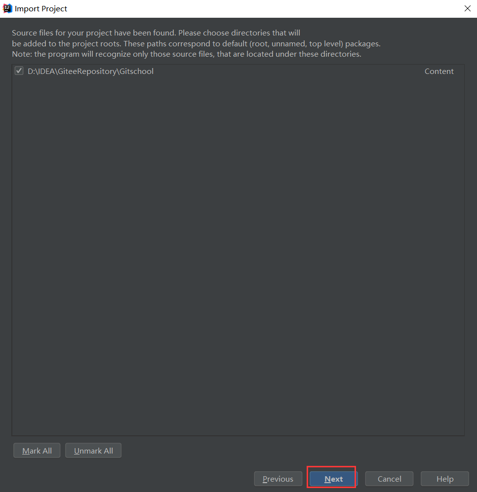

这里会自动补充完成(根据上面的创建),会自动填上 项目名项目地址 的,可以直接点击 Next

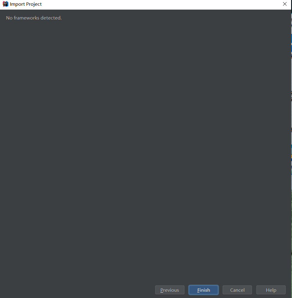

这里可以直接点击 Next

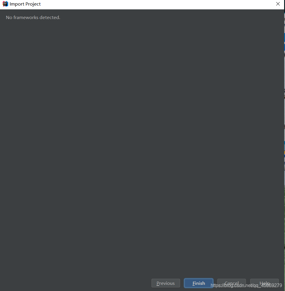

接着,点击 Finish 完成

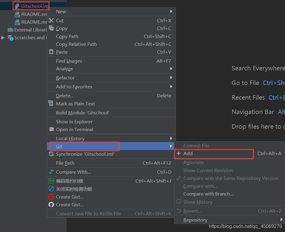

上面根据 2.1 的导入完成后,打开idea如下图所示,我们把 Git school.iml (根据自己的名字,上面操作起的名字不同,生成的配置文件的文件名也不同) 提交到远程仓库。

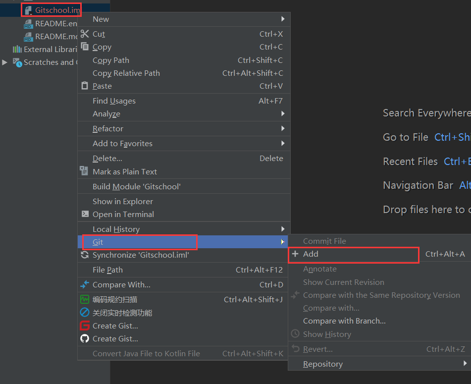

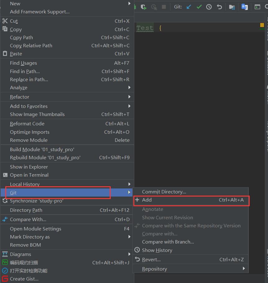

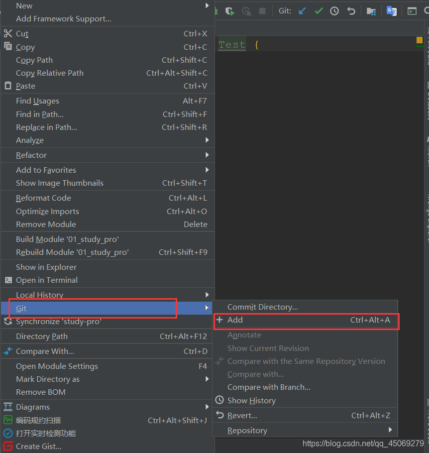

右键 文件名 ,点击 Git --> Add
点击后,文件名会变颜色,如下图

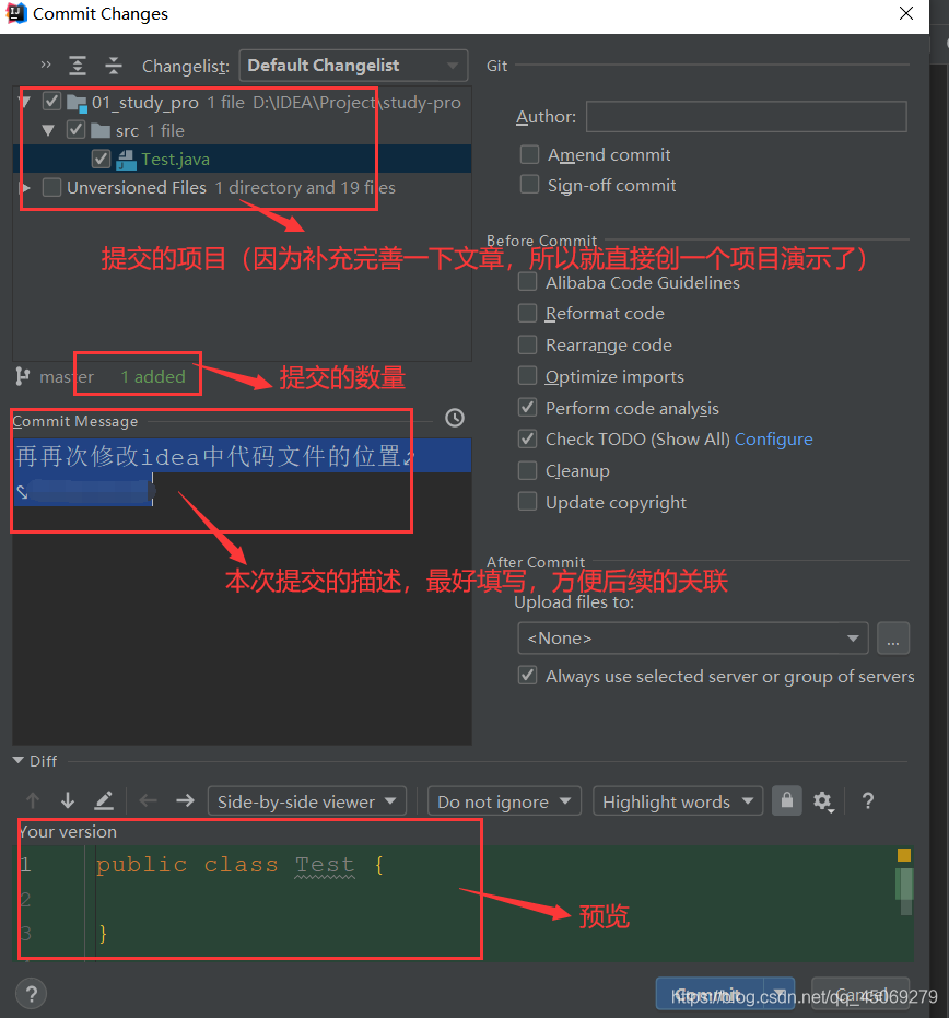

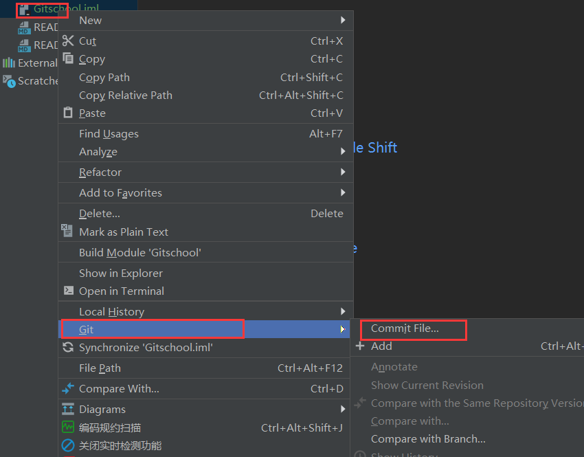

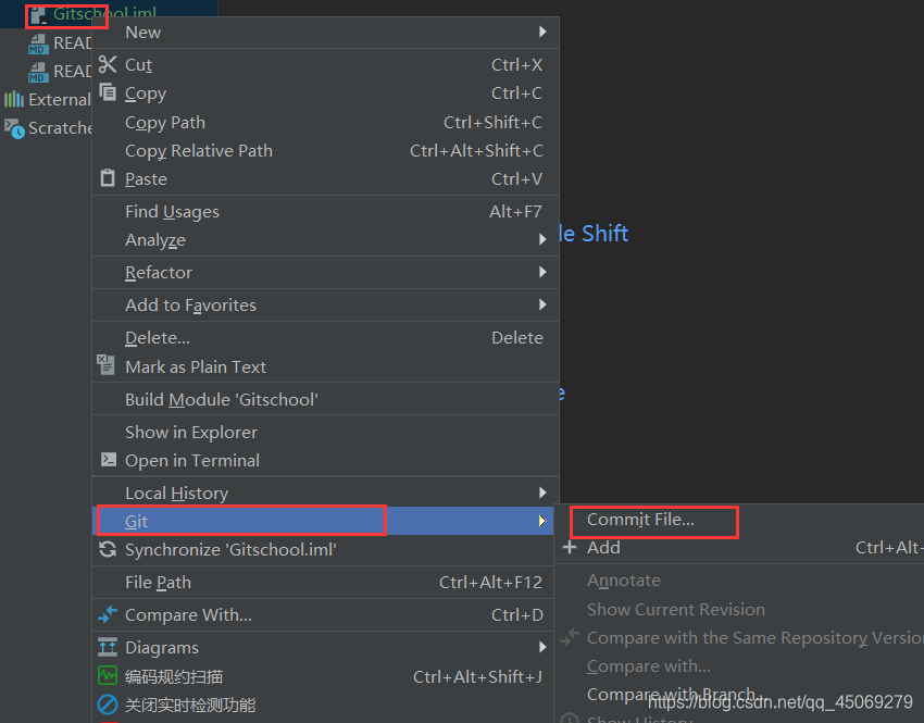

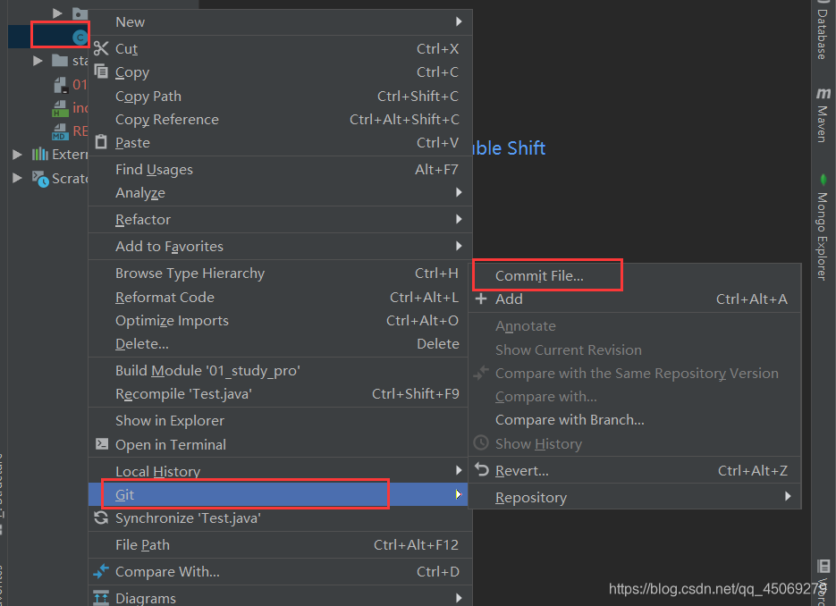

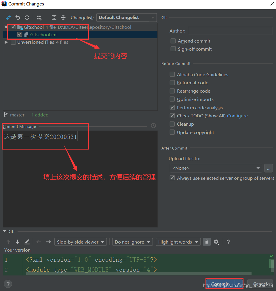

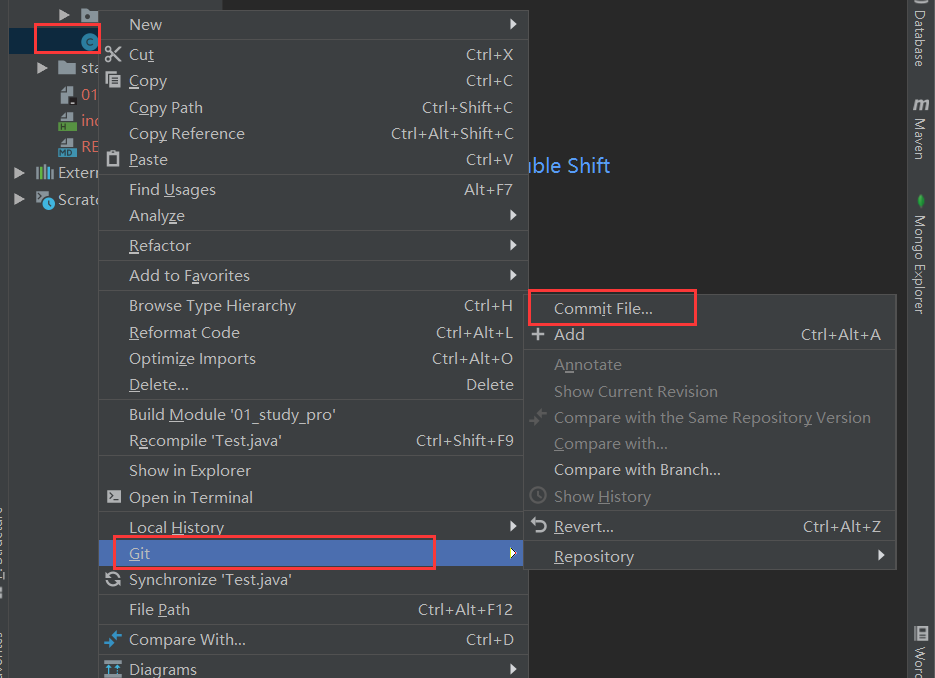

接着在右键点击 文件名 ,点击 Git --> Commit File… (如果右键的是文件夹,则显示这个 Commit Directory …

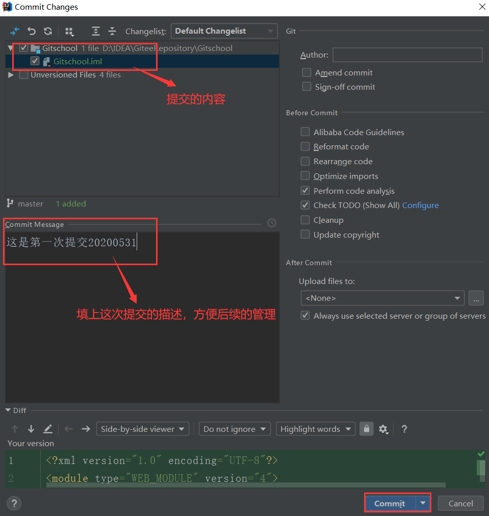

点击后如下,会显示上面选择的 提交的文件 ,填上本次 提交的描述 (推荐填写,免得后续不知道以前提交的原因) ,点击 Commit

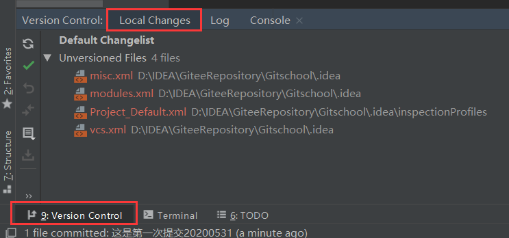

点击后,如果成功,左下角会弹出一下提示(如果不成功,根据错误提示查找报错原因)

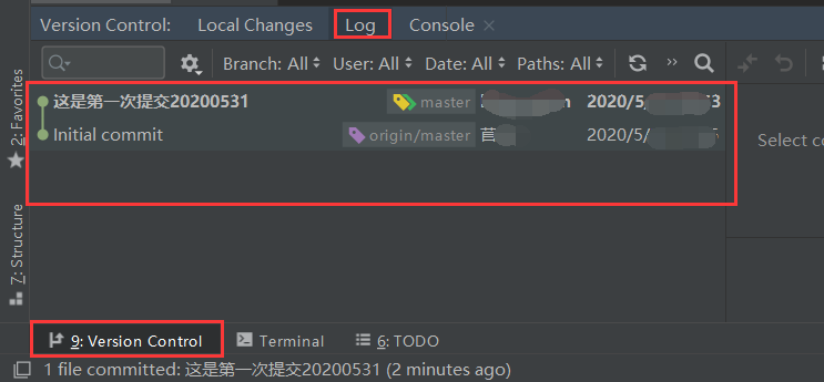

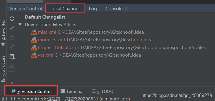

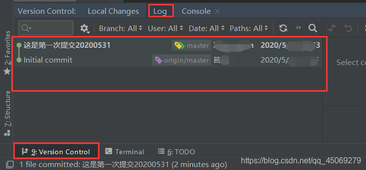

点击左下角的 Version Control ,可以查看Git的版本管理信息,点击 Local Changes ,查看本地修改了的文件
点击 Log ,查看git的提交日志

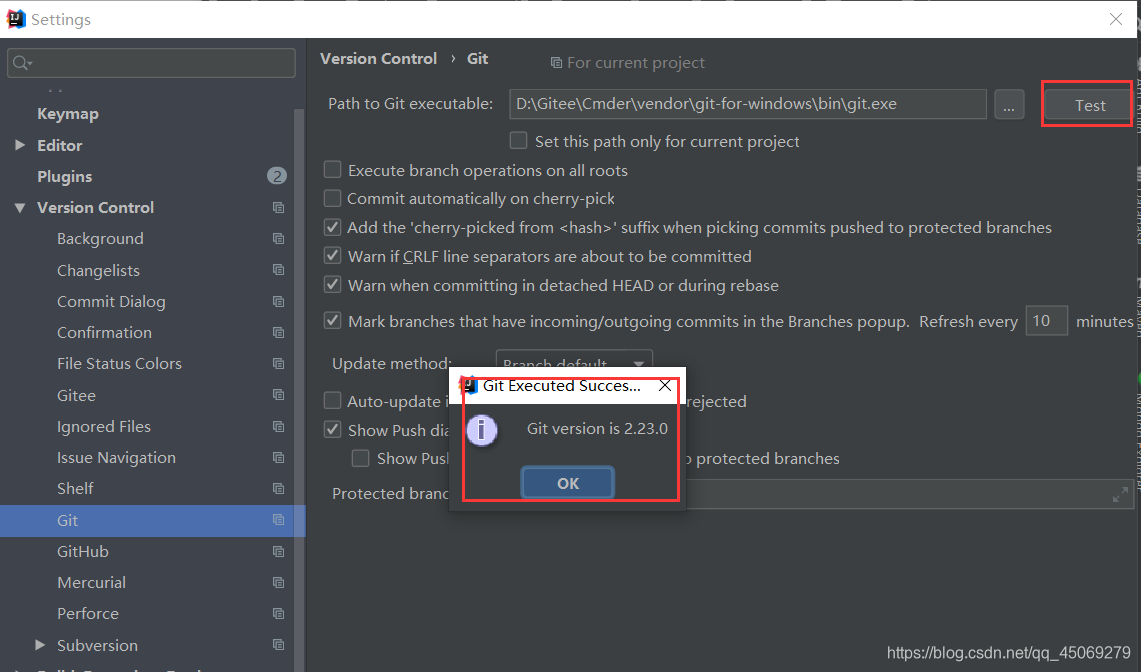

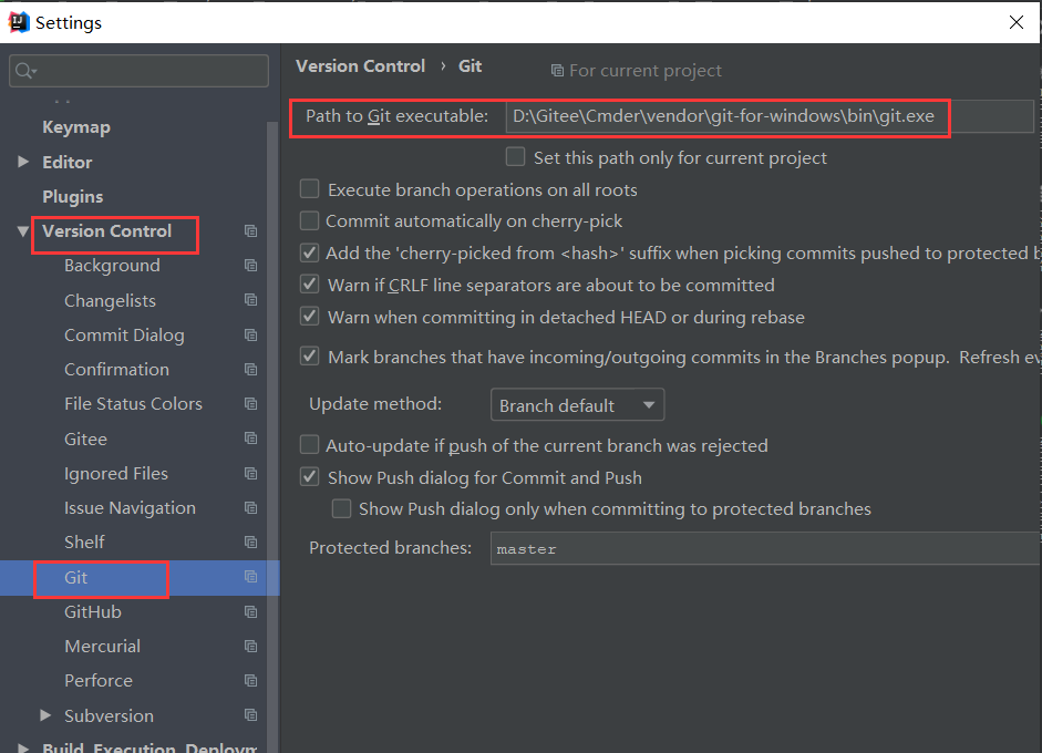

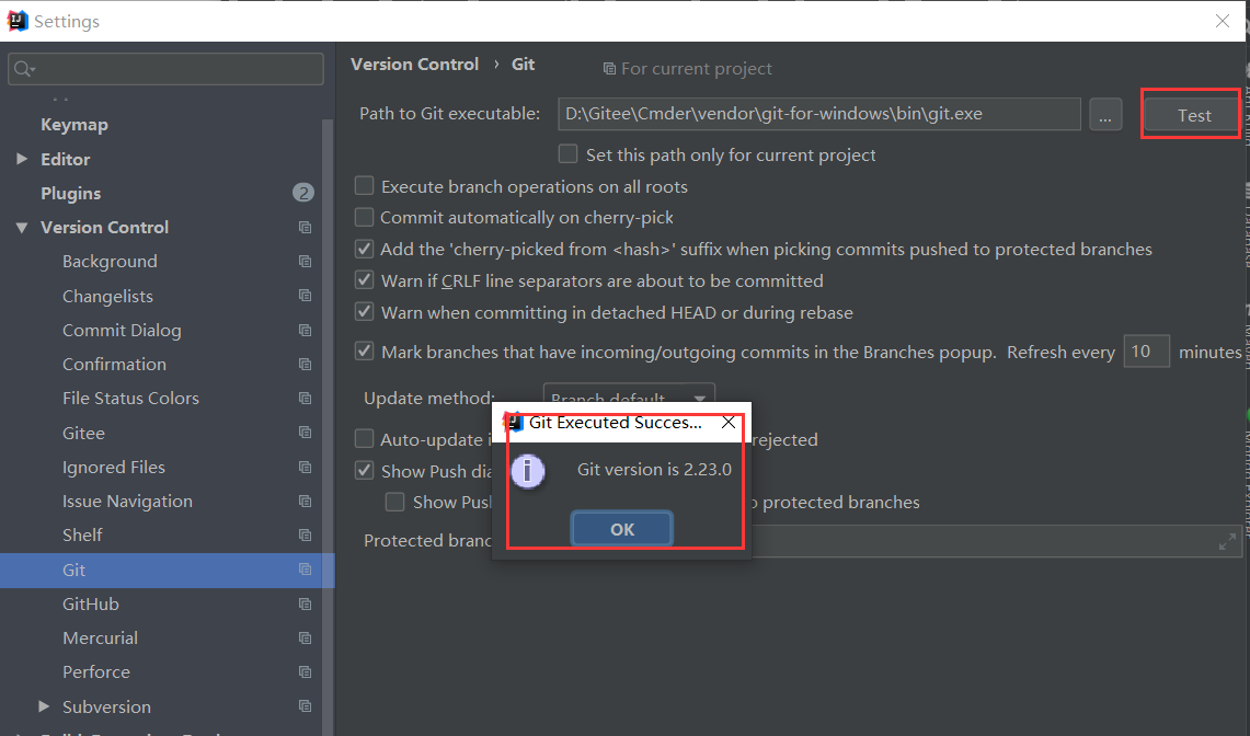

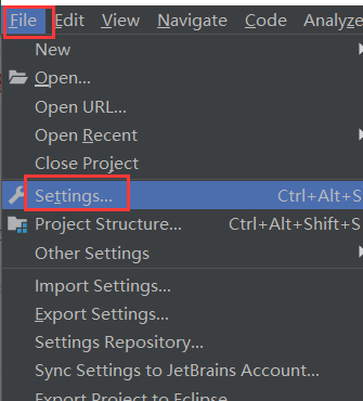

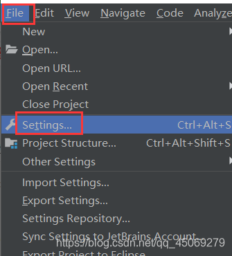

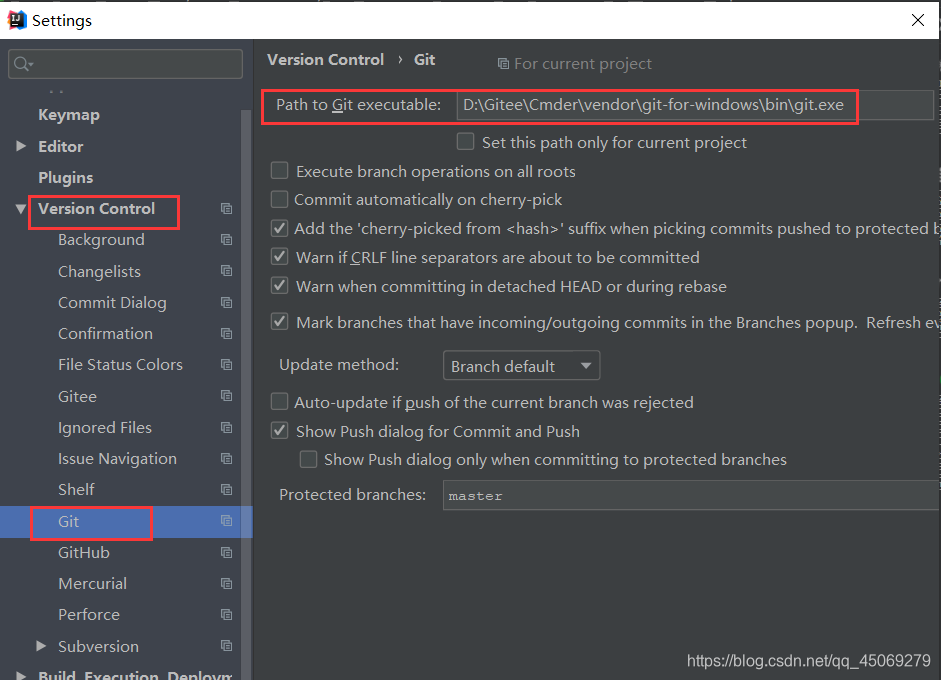

打开 idea 的设置面板 File --> Settings(快捷键: Ctrl+Alt+S
点击 Version Control --> Git ,修改git可执行文件的路径(如果下载Git的时候是默认安装的路径,这里好像会自动关联),找到git安装目录下的 git.exe 文件
点击 Test 测试一下,检查配置是否成功,配置成功的话会提示版本号的

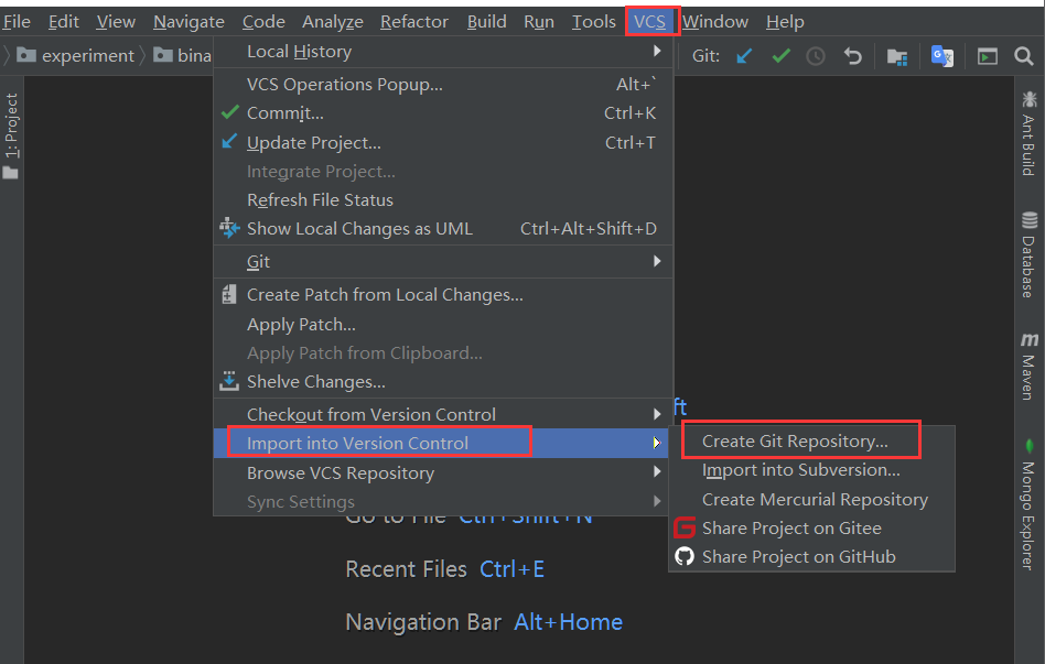

3.2 创建Git本地仓库

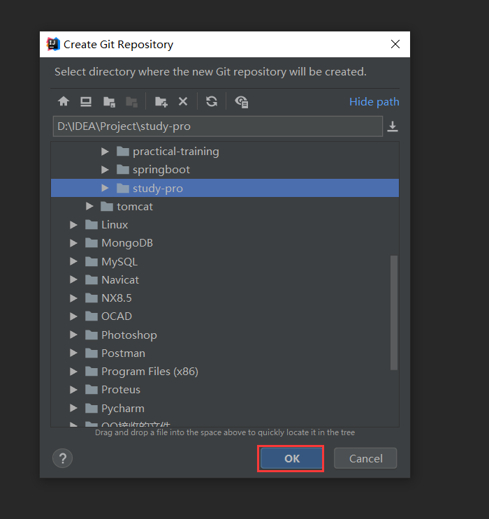

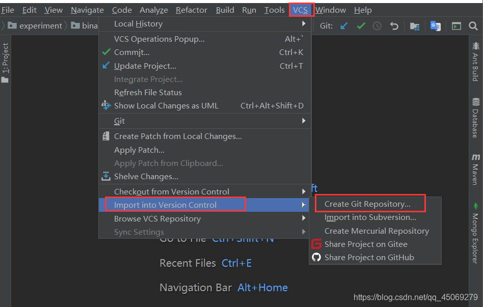

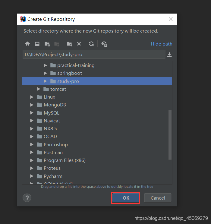

创建这个项目的git本地仓库,点击 VCS --> Import into Version Control --> Create Git Repository
选择目录路径(根据自己的选择),点击 OK
打开项目的目录,会发现生成了一个 .git 文件夹,git本地仓库创建完成。

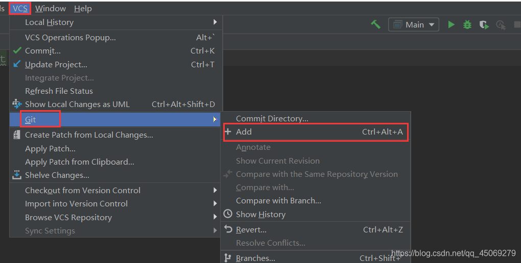

右键项目名,点击 Git --> Add

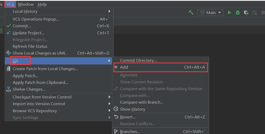

也可以在idea的导航栏选择,点击 VCS --> Git --> Add

右键需要提交的项目名,点击 Git --> Commit File (如果选择的是单个文件,显示的是 Commit File ,如果选择的是文件夹,显示的是 Commit Directory

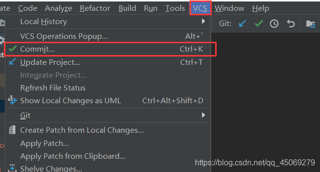

4.2.3 提交方法三

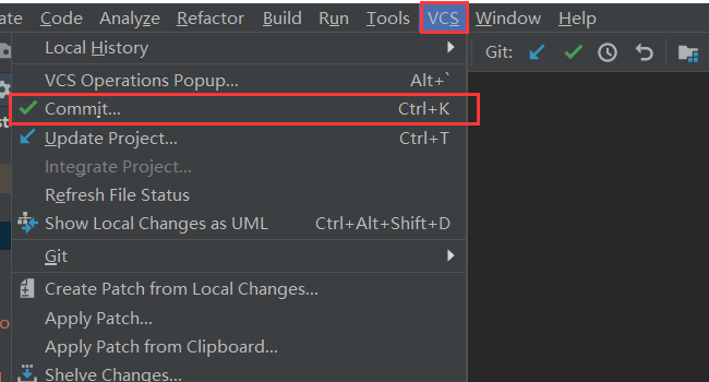

点击 VCS --> Commit (或者按快捷键 Ctrl + k

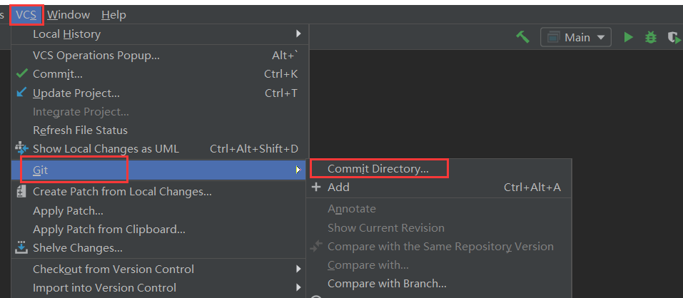

4.2.4 提交方法四

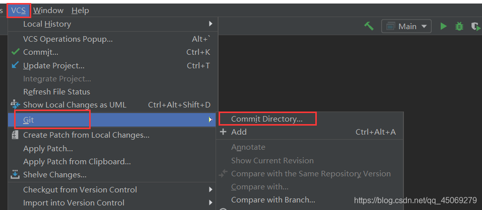

点击上方导航栏的 VCS --> Git --> Commit Directory

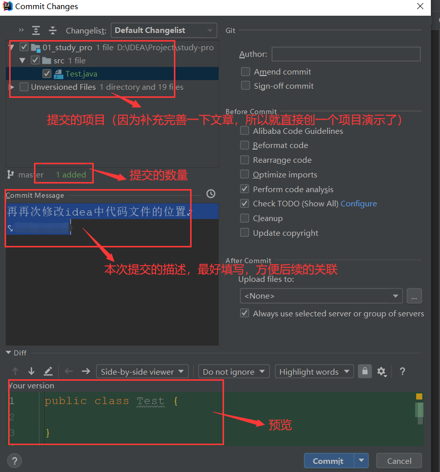

提交到本地仓库的时候,会弹出提示让你检查确认,添加提交的描述(完善下文章,所以和最初写这篇文章的时候,项目、描述等有些变化),根据自己的情况修改,如下图所示

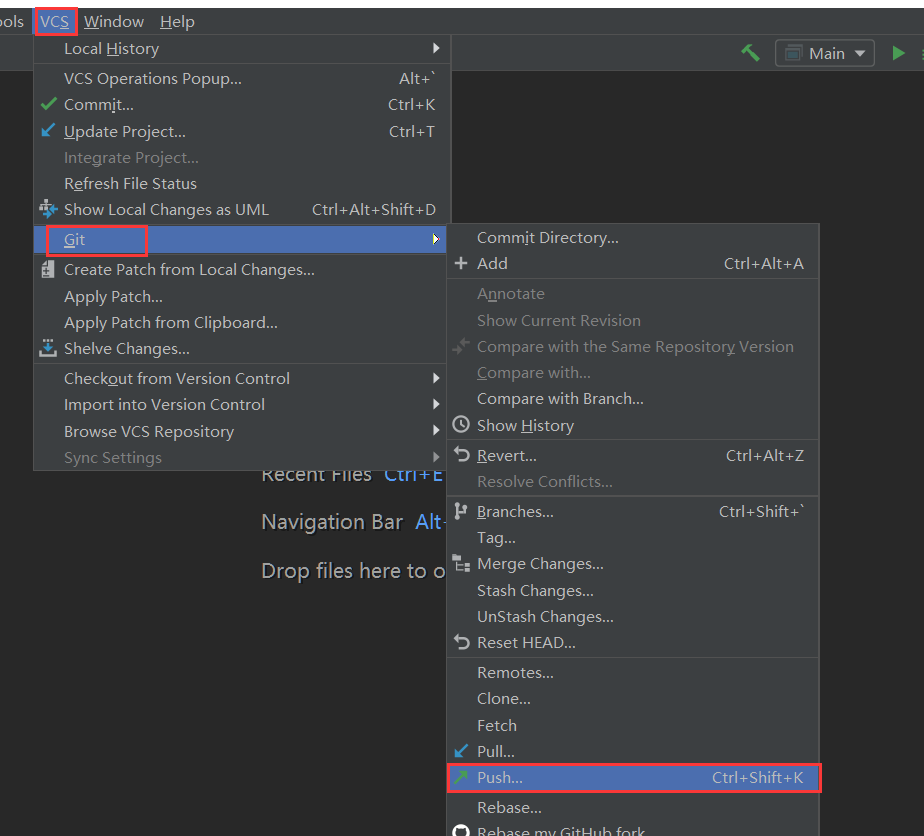

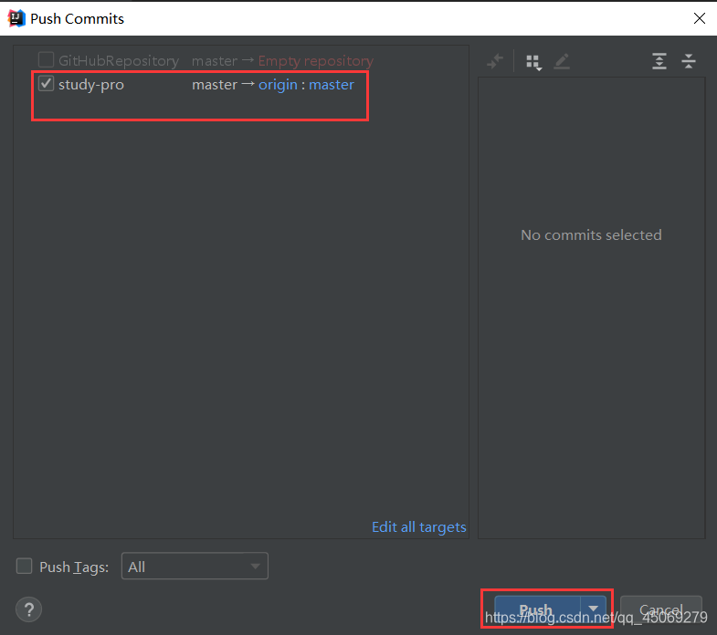

4.3 将本地仓库推送到远程仓库
4.3.1 推送操作方法一

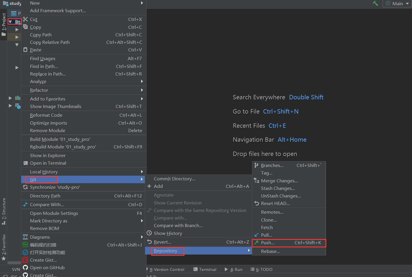

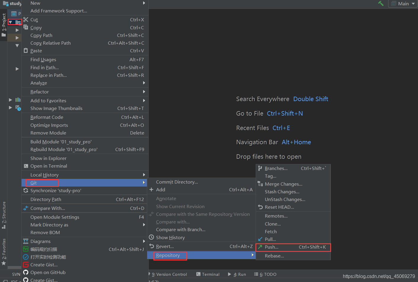

右键 项目名 ,点击 Git --> Repository --> push (或者按快捷键:Ctrl + Shift +K
4.3.2 推送操作方法二

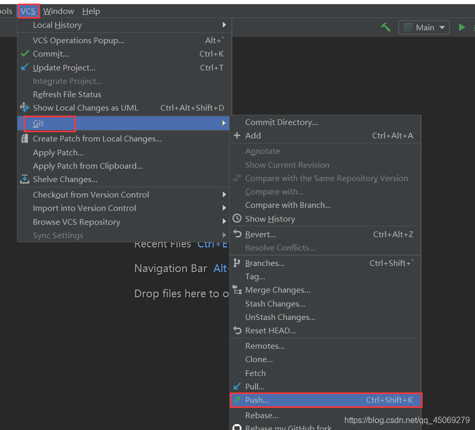

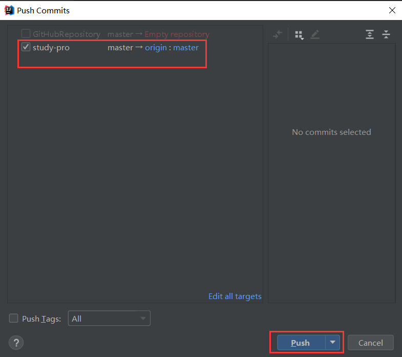

点击上方导航栏的 VCS --> Git --> Push
会弹出窗口显示推送的项目(如果没有填过 账号密码 ,也就是说首次提交,是需要填写git的账号信息的)
提交完成,可以登录git,去远程仓库检查一下。

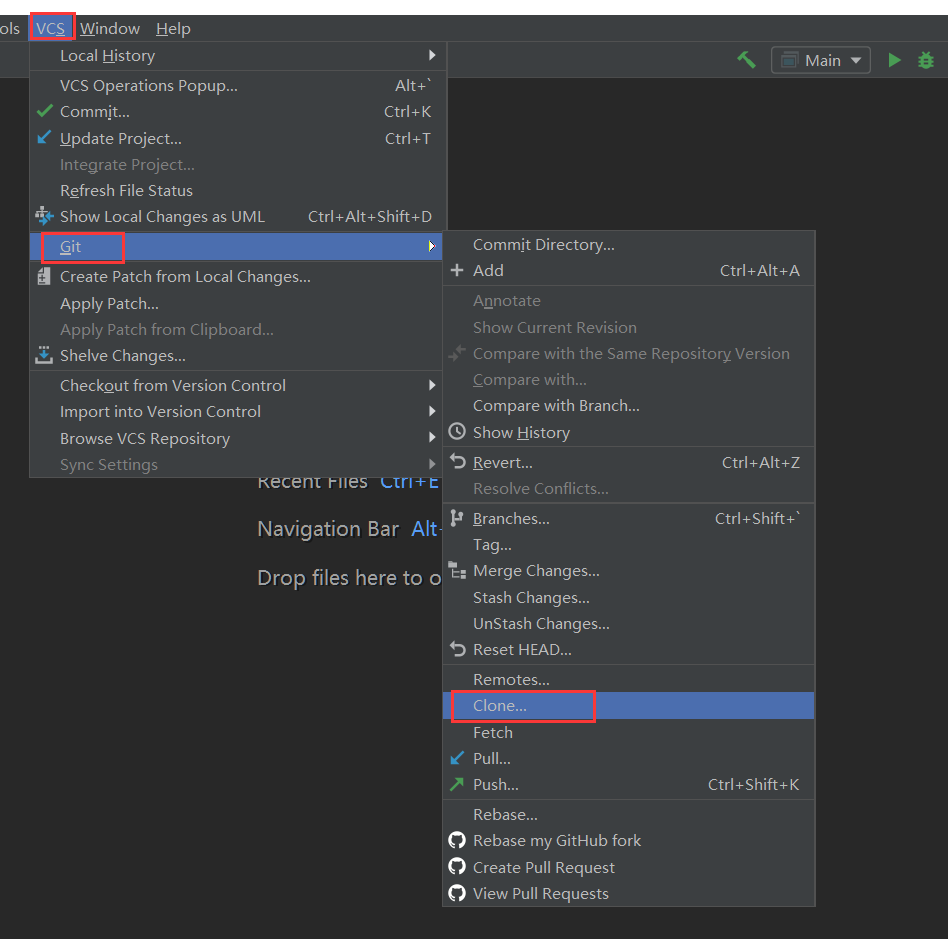

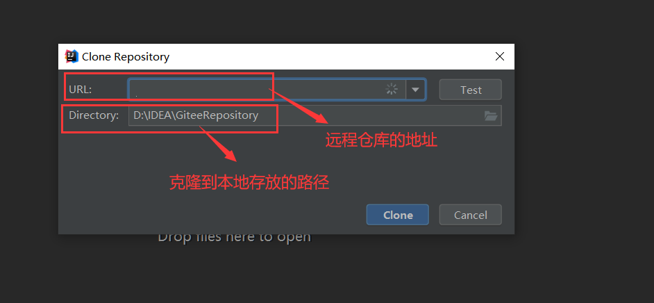

五、 在IDEA从远程仓库克隆工程到本地仓库

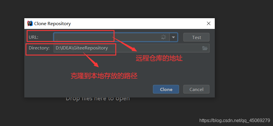

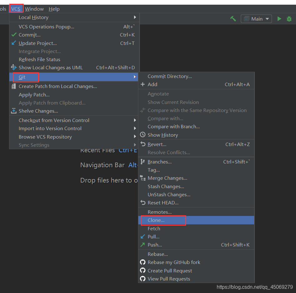

点击 VCS --> Git --> Clone
点击后会弹出窗口,如下图所示,填写相关信息
克隆完成后,可以打开本地存放路径(根据自己情况,也就是上面选择的路径),查看克隆下来的仓库。

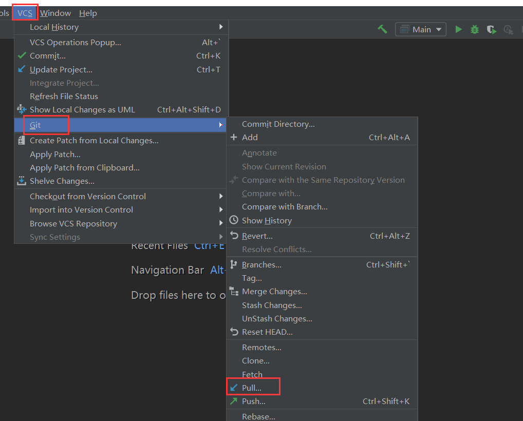

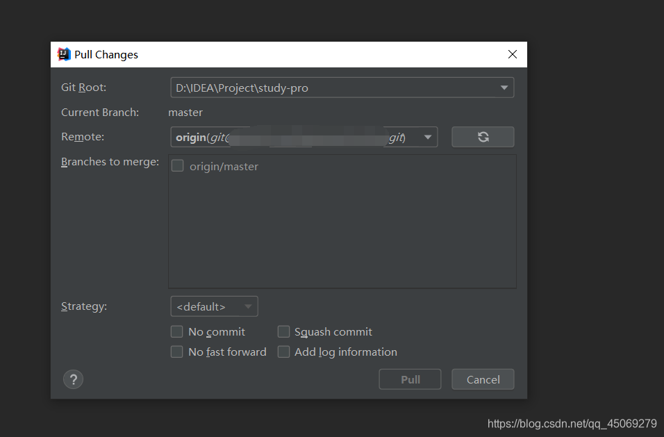

六、 在IDEA从远程仓库拉取代码

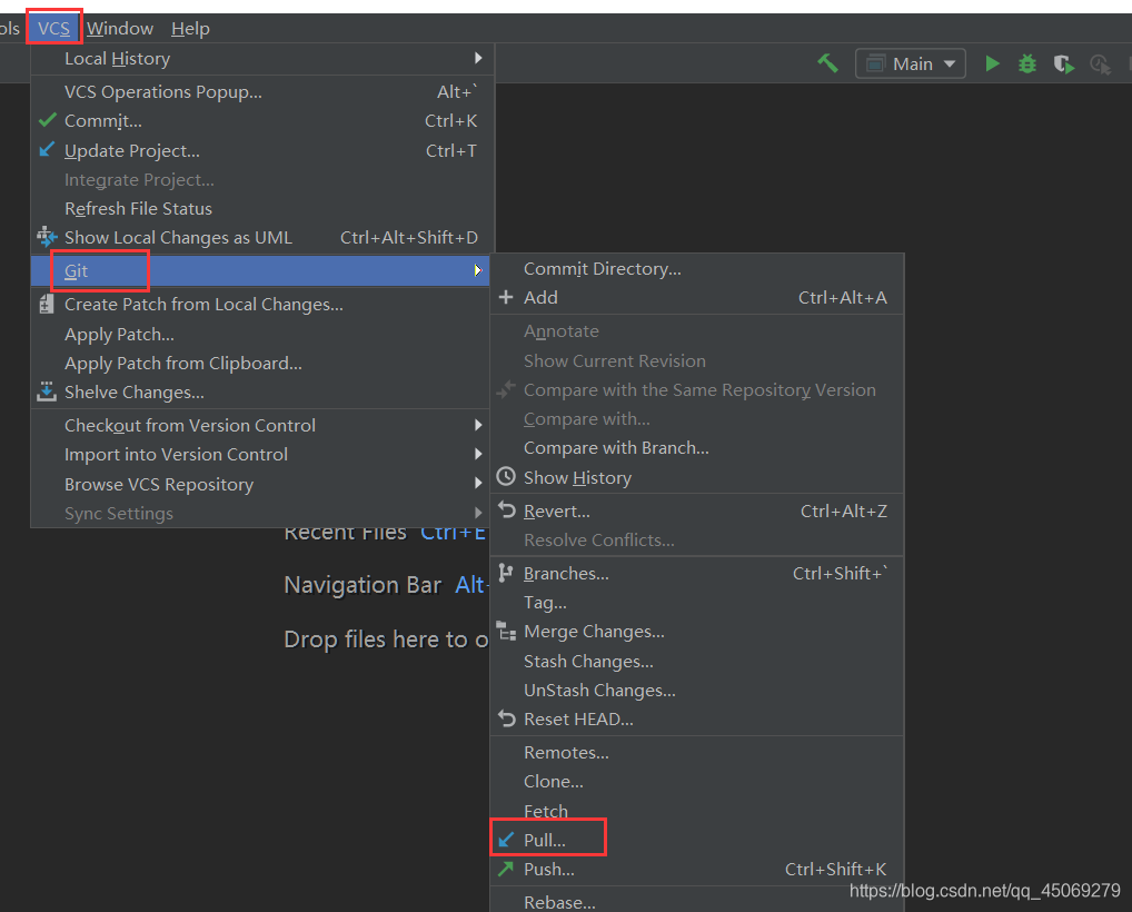

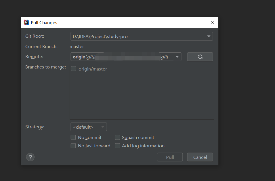

点击上方导航栏 VCS --> Git --> Pull
点击后会弹出一下窗口,(根据自己情况)选择需要拉取的代码

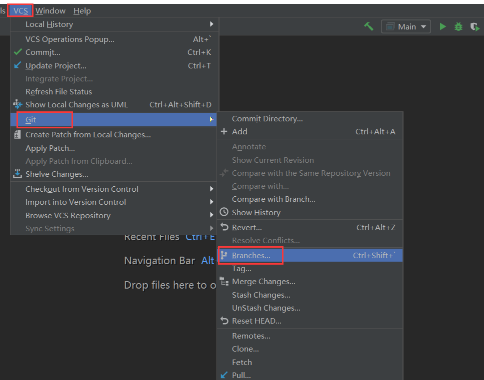

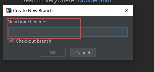

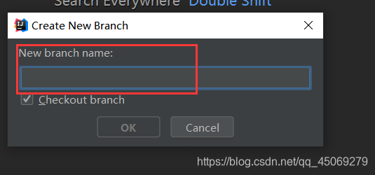

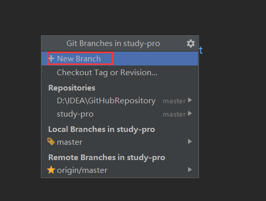

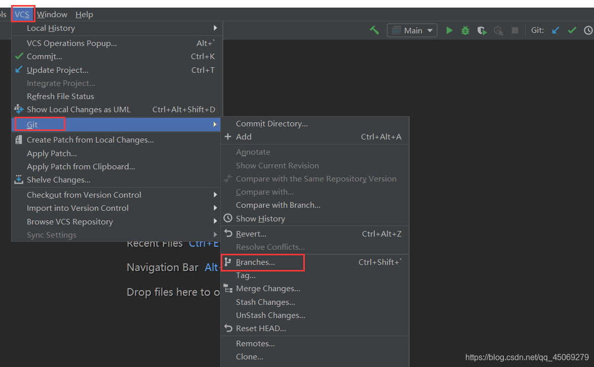

七、 在IDEA创建分支

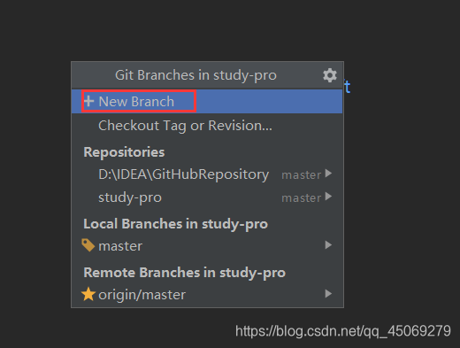

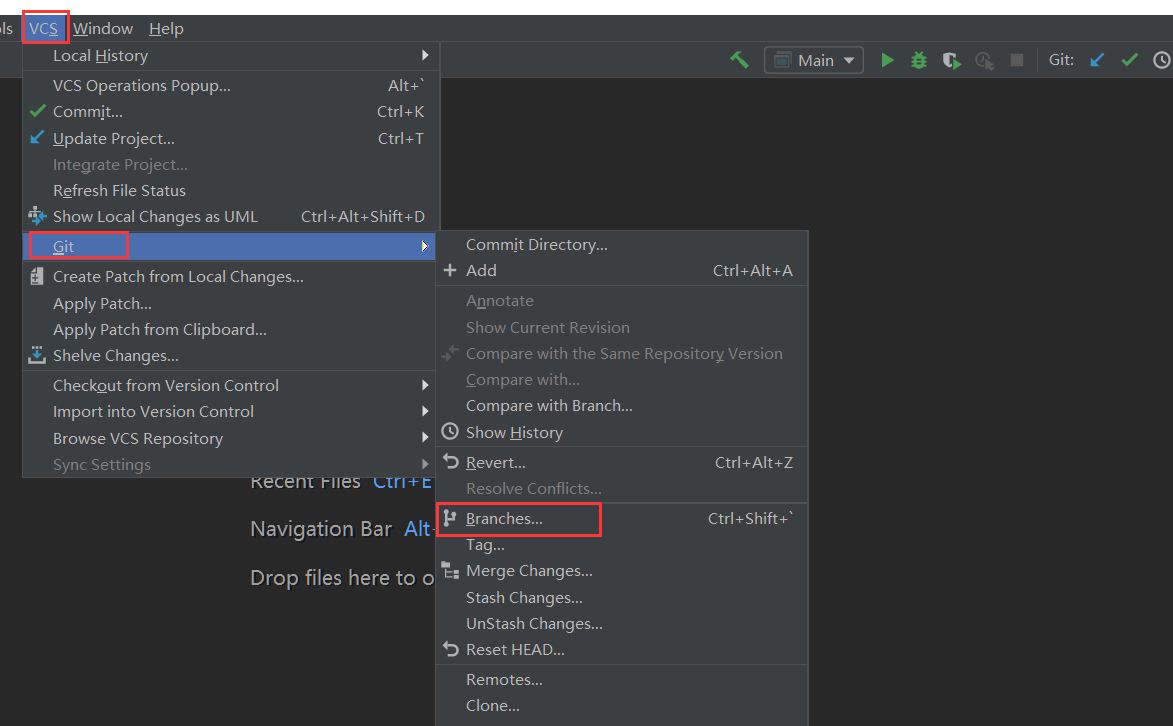

点击 VCS --> Git --> Branches (或者按快捷键: Ctrl+Shift+`
弹出以下窗口,点击 New Branch
再填写 分支名 (这里勾选的话,创建完成就切换到这个新建的分支)
八、 在IDEA切换分支
选择需要切换到的分支,点击 Checkout 就可以了
