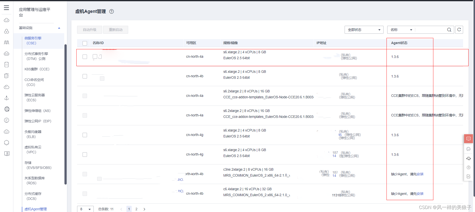

步骤二 、 虚机Agent管理
选择左侧菜单栏“基础设施”->“虚机Agent管理(VMAgent)”
![在这里插入图片描述](https://img-blog.csdnimg.cn/cd158f5acafe45868db0481ffc845f45.png)

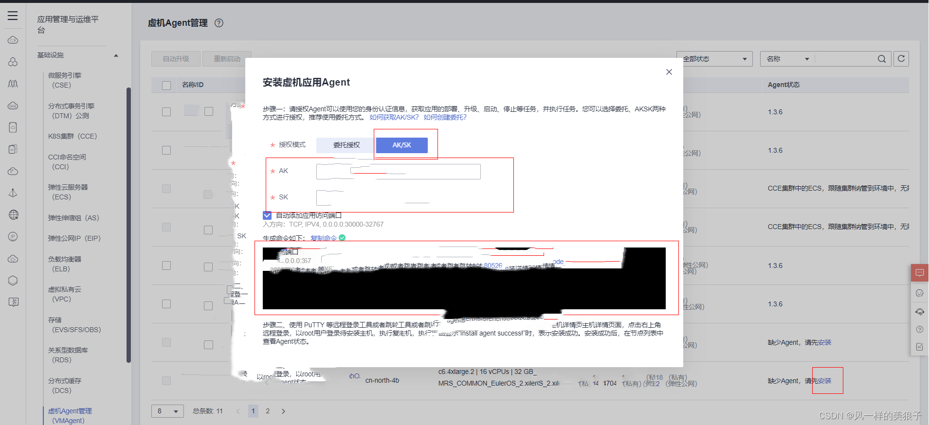

步骤三 、 生成VMAgent
未安装VMAgent的虚机,点击其后的“安装”按钮,授权模式选择“AK/SK”,填写华为云账号的AK/SK,生成VMAgent安装的命令。
步骤四、安装VMAgent的虚拟机
   以root用户登录需要安装VMAgent的虚机,执行上一步骤生成的安装命令。当显示“Install agent success!”时,表示安装成功。安装成功后,在节点列表中查看Agent状态。

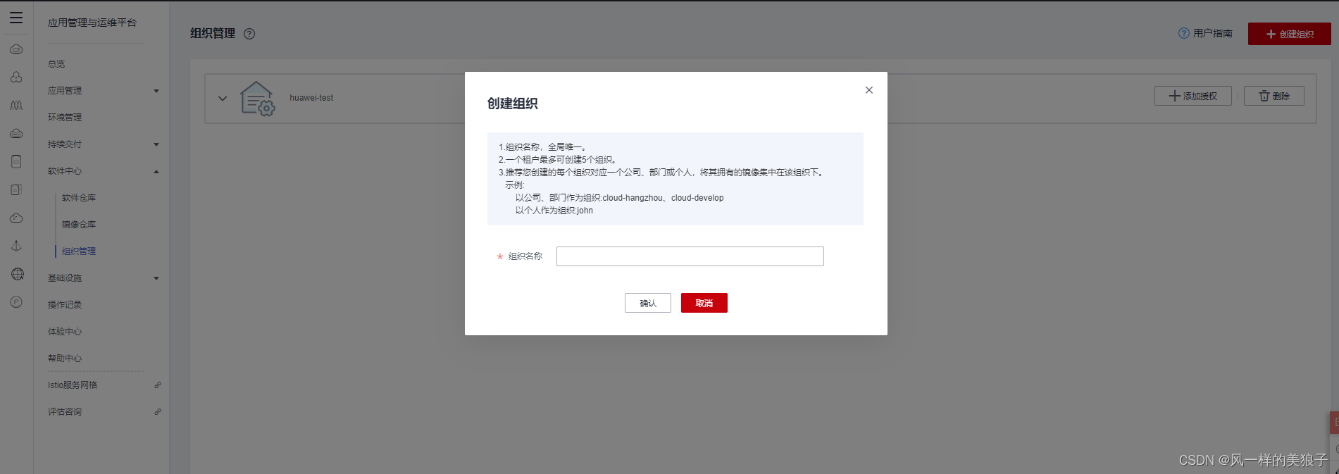

步骤二 、组织管理
     选择左侧菜单栏“软件中心”->“组织管理”
     ![在这里插入图片描述](https://img-blog.csdnimg.cn/76e627465d8c4fef8ead0e000342f2f3.png)
步骤三 、创建组织
 单击“创建组织”
步骤四、 填写组织相关信息
填写“组织名称”,单击确认,创建成功后在“组织管理”列表可查看。
