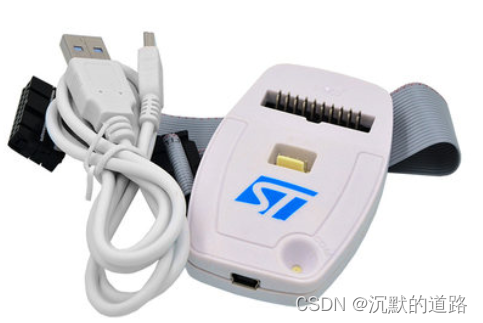

2、ST-LINK V2下载器一个(我购买的是淘宝Risym旗舰店的,36.50一个)
下面这款是另一种模式ST-LINK下载调试器,当然价格相对比较昂贵(淘宝百来块一个)

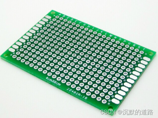

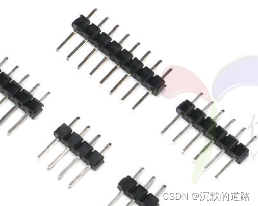

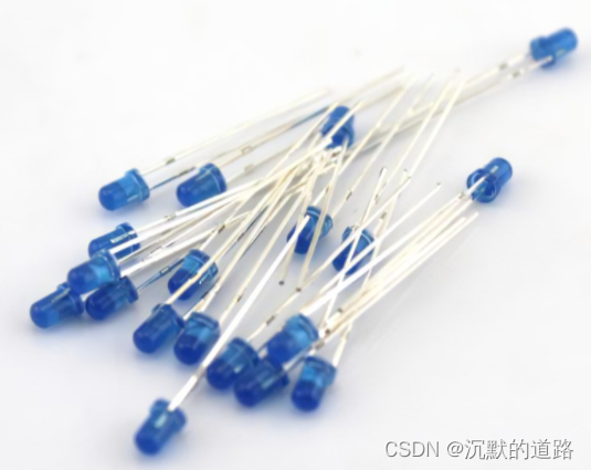

3、直插式LED灯3个、电阻3个、插针若干、万能板
因为我在自己的存货中只找到了蓝色发光二极管的,因此这里的实验就使用的是蓝色的LED,当然换成其他颜色的LED灯问题也不大。
发光二极管的直插式或贴片式的颜色不同,区别在于“正向导通电压V”,和“工作电流mA”的不同。

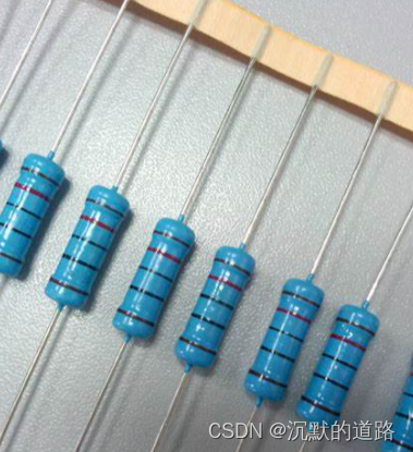

根据欧姆定律(I=U/R)可以求出限流电阻的阻值,因此我们这里使用1KΩ的电阻。

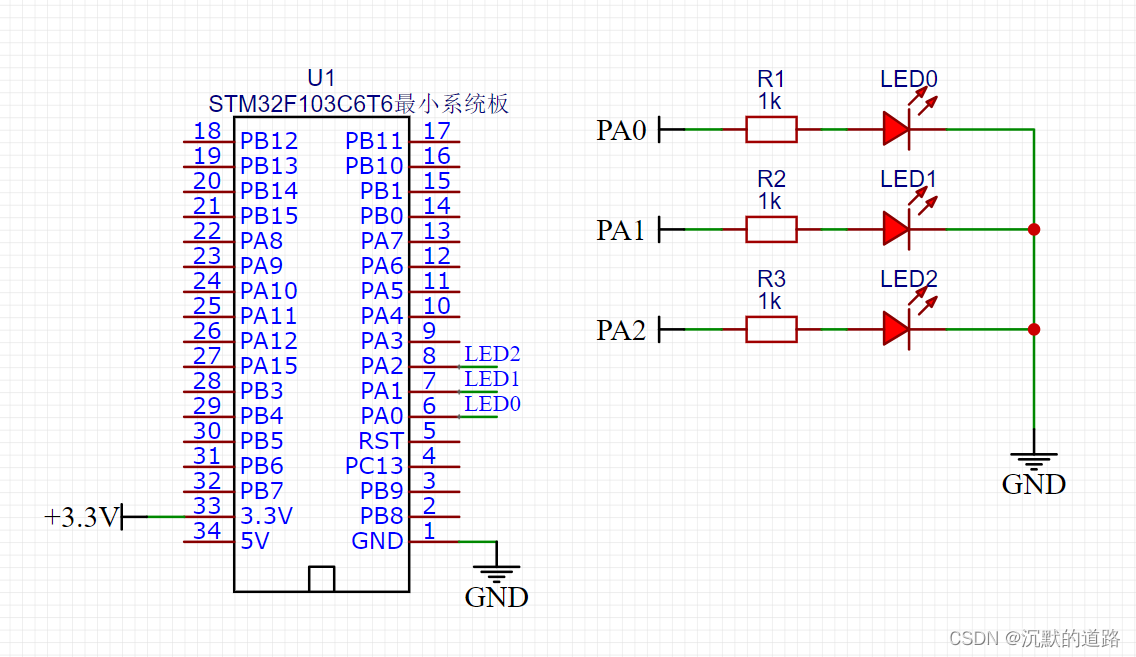

二、原理图设计
LED0-LED2 --------> PA0-PA2引脚

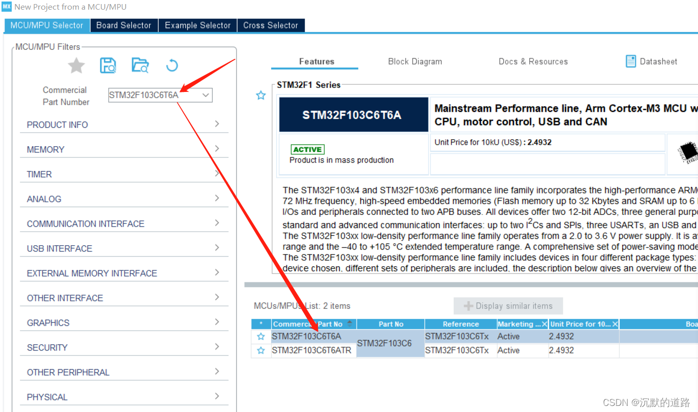

1、打开CubeMX先选择STM32F103C6T6A系列芯片

如果你使用的是百来块的ST-LINK的下载器,那你对应的就要根据下载器的线数选择JTAG4/5模式

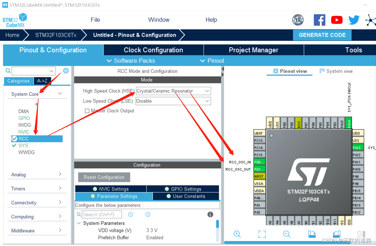

3、配置RCC
选择RCC,将High Speed Clock 设置为 Crystal/Ceramic Resonator

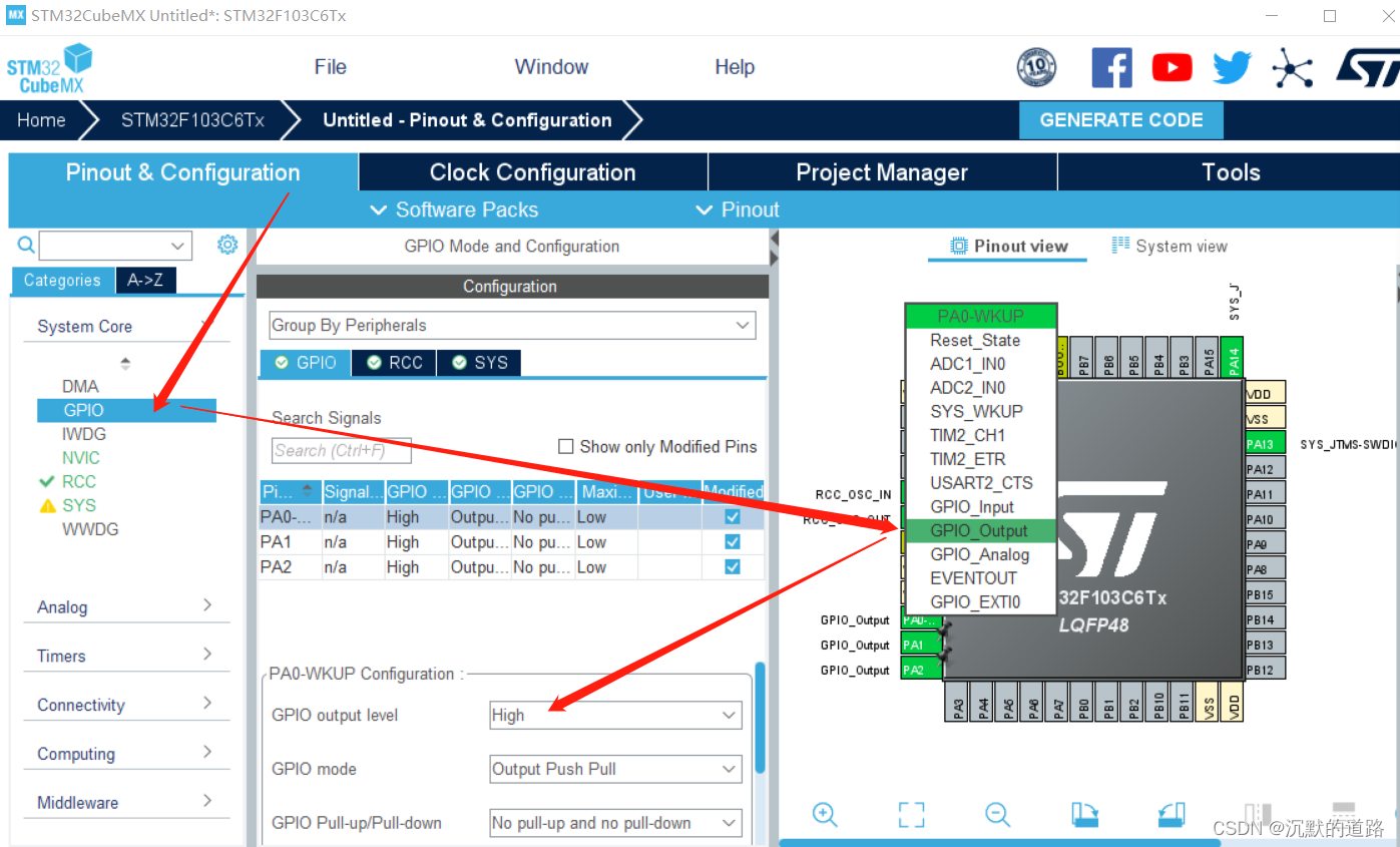

5、GPIO设置
选择GPIO一次将PA0、PA1、PA2设置为GPIO_Output,并将输出电平改为High

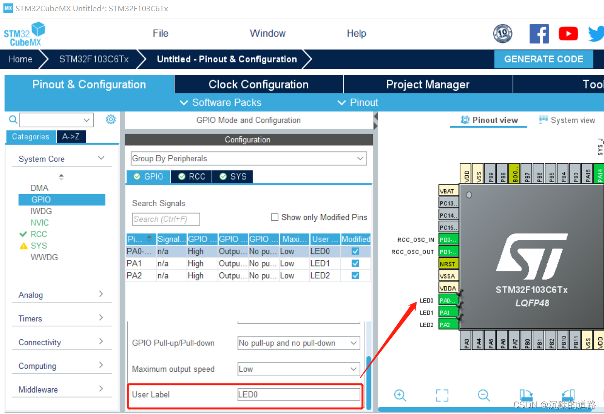

在这里我们最好给IO口设置一个标签,这个习惯在后面做项目,需用很多IO口时可以不容易混淆。

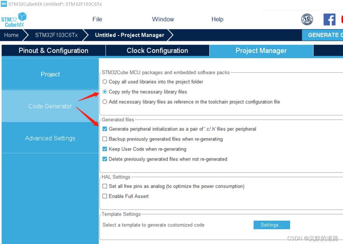

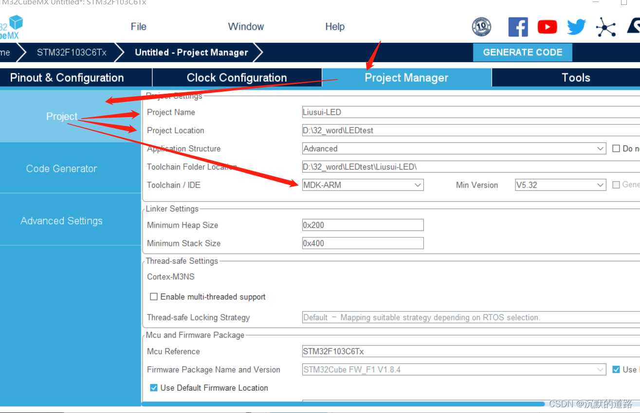

6、项目工程配置
在Project Manager下的Project中设置工程名称和工程路径,并且选择编译软件,由于我们使用Kei5,选择MDK-ARM,以及在Code Generate中配置
最后点击右上角的GENERATE CODE选择open project 在Kei5中打开

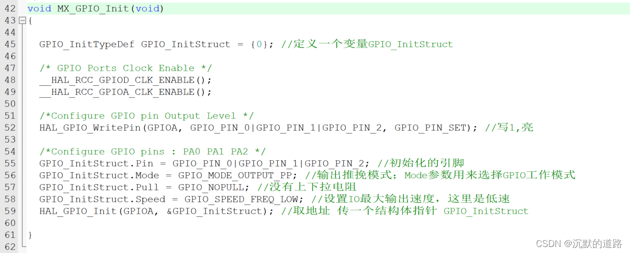

 然后我们进入gpio.c中,可以查看到我们在CubeMX中GPIO的配置情况

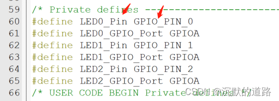

main.h中,由于前面我们在CubeMX中GPIO的配置时给他们加了个标签命名,所以就会出现以下情况
因此我们在main.c中就可以用GPIO_PIN_O,也可以用LED0_PIN
