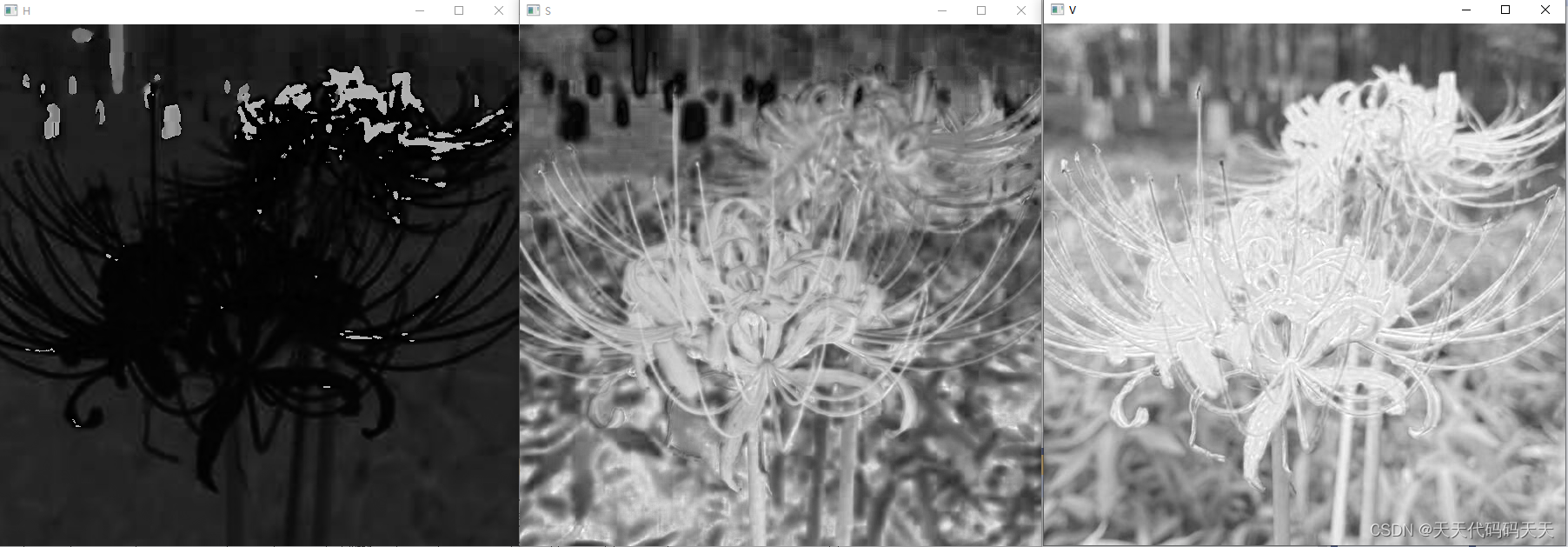

1.2、实例2-拆分一副HSV图像的通道
代码如下:
Mat mat = Cv2.ImRead("test.jpg");
Cv2.CvtColor(mat, mat, ColorConversionCodes.BGR2HSV);
Mat[] mv;
Cv2.Split(mat, out mv);
Cv2.ImShow("H", mv[0]);
Cv2.ImShow("S", mv[1]);
Cv2.ImShow("V", mv[2]);
Cv2.WaitKey();
Cv2.DestroyAllWindows();
运行代码后得到的H、S、V通道图如下:

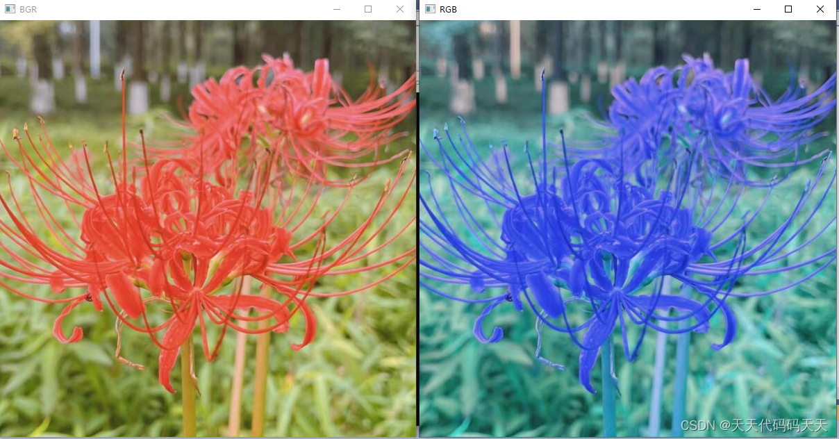

2.1 实例3-合并通道的顺序不同,图像的显示效果也不通
编写程序,先拆分通道,再分别按照BGR的顺序和RGB的顺序合并通道。
代码如下:
Mat[] mv;
Mat dst = new Mat();
Cv2.Merge(new Mat[] { mv[0], mv[1], mv[2] }, dst);
Cv2.ImShow("BGR", dst);
Cv2.Merge(new Mat[] { mv[2], mv[1], mv[0] }, dst);
Cv2.ImShow("RGB", dst);
Cv2.WaitKey();
运行代码后,效果如下:

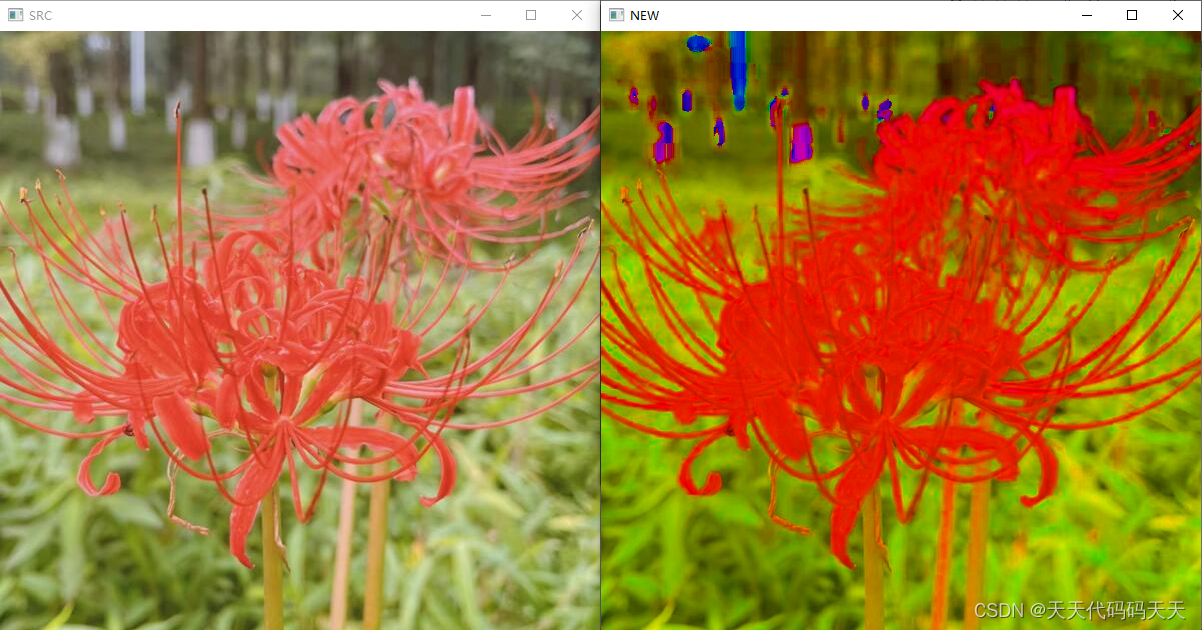

2.2、实例5-只把H通道的值调整为180
编写一个程序,首先将测试图片从BGR色彩空间转换到HSV色彩空间;然后拆分得到HSV图像中的通道;接着让S通道和V通道的值保持不变,把H通道的值调整为180;再接着合并拆分后的通道图像,把这个图像从HSV色彩空间转换到BGR色彩空间;最后显示得到的BRG图像。代码如下:
Cv2.ImShow("SRC", mat);
Mat[] mv;
// 将H通道的值全部调整为180
mv[0] = new Mat(mv[0].Size(), mv[0].Type(), new Scalar(180));
Cv2.CvtColor(dst, dst, ColorConversionCodes.HSV2BGR);
Cv2.ImShow("NEW", dst);
Cv2.WaitKey();
运行代码后,效果如下:

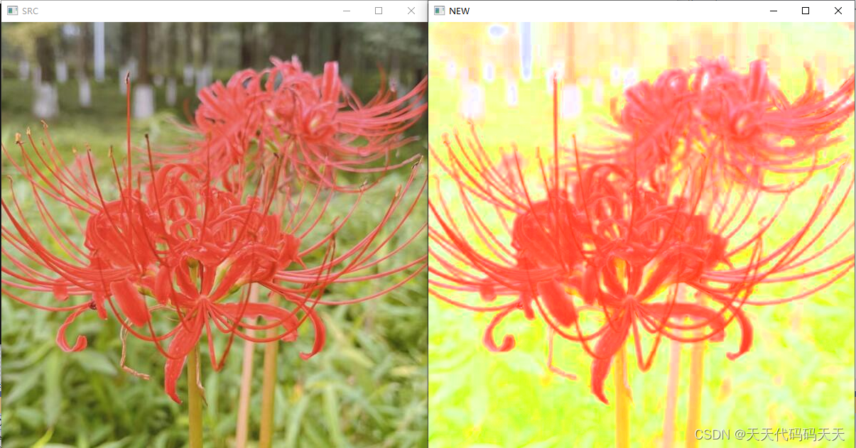

如果让H通道和S通道的值保持不变,只把V通道的值调整为255,代码如下:
Mat[] mv;
// 将V通道的值全部调整为255
mv[2] = new Mat(mv[2].Size(), mv[2].Type(), new Scalar(255));
Cv2.WaitKey();
效果如下:

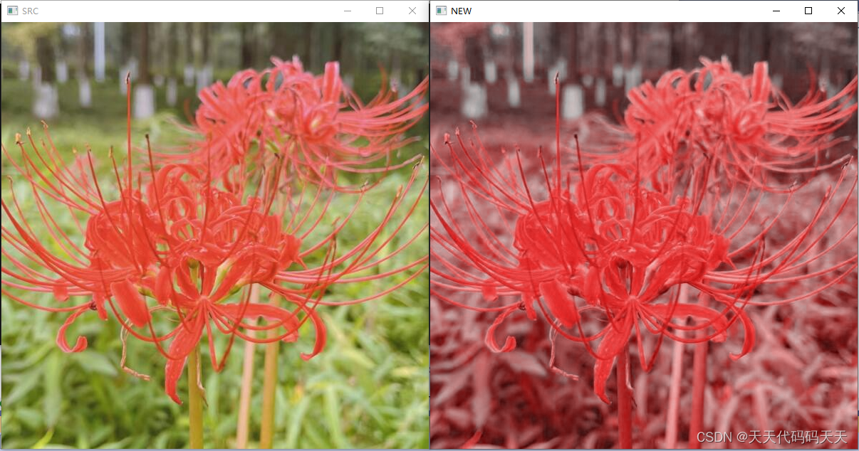

如果让H通道和V通道的值保持不变,只把S通道的值调整为255,代码如下:
Mat[] mv;
// 将S通道的值全部调整为255
mv[1] = new Mat(mv[1].Size(), mv[1].Type(), new Scalar(255));
Cv2.WaitKey();
效果如下:

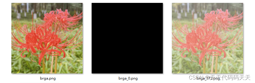

虽然在代码中调整了BGRA图像中A通道的值,但是显示图像的效果是一样的。为了显示这3幅图的不同效果,需要用方法将这3幅图像保存到磁盘上,代码如下:
Cv2.CvtColor(mat, mat, ColorConversionCodes.BGR2BGRA);
Mat[] mv;
Mat dst_bgra_172 = new Mat();
// 将透明度调整为172(半透明)
mv[3] = new Mat(mv[3].Size(), mv[3].Type(), new Scalar(172));
Cv2.Merge(new Mat[] { mv[0], mv[1], mv[2], mv[3] }, dst_bgra_172);
Mat dst_bgra_0 = new Mat();
// 将透明度调整为0(透明)
mv[3] = new Mat(mv[3].Size(), mv[3].Type(), new Scalar(0));
Cv2.Merge(new Mat[] { mv[0], mv[1], mv[2], mv[3] }, dst_bgra_0);
Cv2.ImWrite("brga.png", mat);
Cv2.ImWrite("brga_0.png", dst_bgra_0);
Cv2.ImWrite("brga_172.png", dst_bgra_172);
Cv2.WaitKey();
效果如下:
