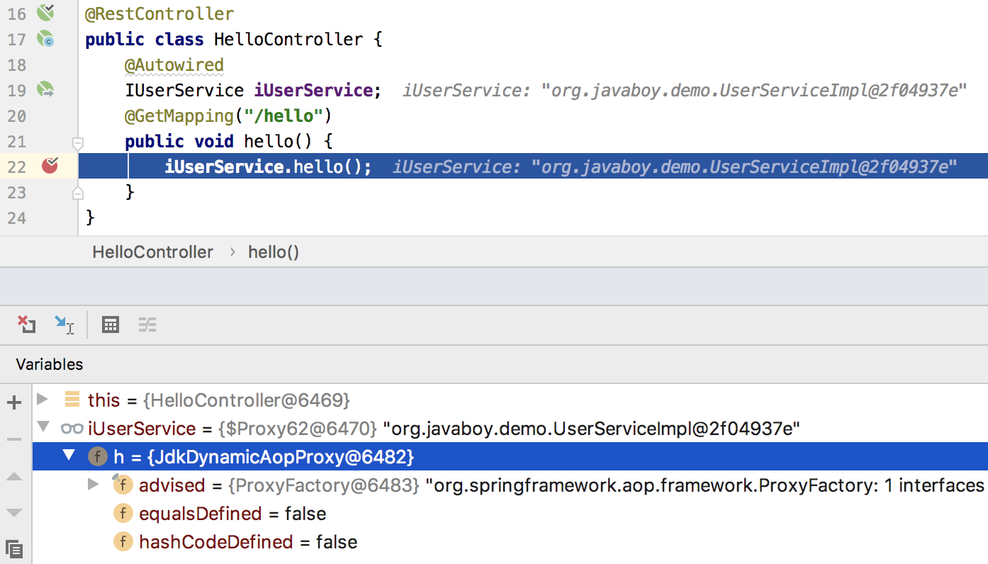

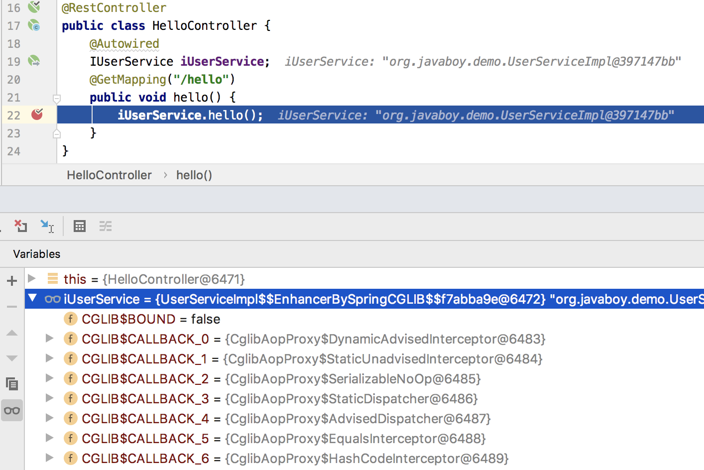

DBUEG 运行一下,就可以看到 IUserService 是通过 Cglib 来代理的。
如果我们想用 JDK 来代理,那么只需要在 application.properties 中添加如下配置即可:
spring.aop.proxy-target-class=false
- 1
添加完成后,重新 DEBUG,如下图:
可以看到,已经使用了 JDK 动态代理了。
如果用的是 Spring Boot 1.5.22.RELEASE 这个版本,那么即使不在 application.properties 中添加配置,默认也是 JDK 代理,这个我就不测试了,小伙伴们可以自己来试试。
