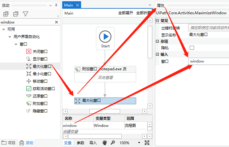

UiPath中Window系列的活动中,有个活动叫“最大化窗口”,怎么用呢?
两步:
1.通过“附加窗口”来打开一个窗口,输出到变量window,如图1:
图1
技巧:这里的变量是通过“附加窗口”的输出属性中,通过点击邮件创建的,省得你定义变量还需要变量类型。
2.通过“Maximize Window”,最大化变量window所指代的窗口,如图2。
图2
搞定!

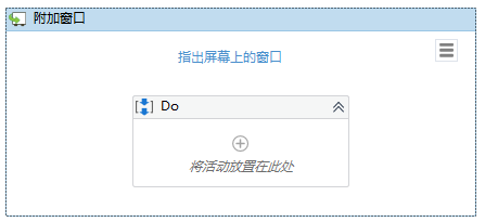

“附加窗口”刚打开时时这样的:
双击打开:
通过这里的“指出屏幕上的窗口”,可以指定窗口。
