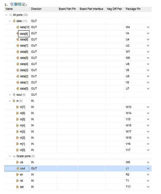

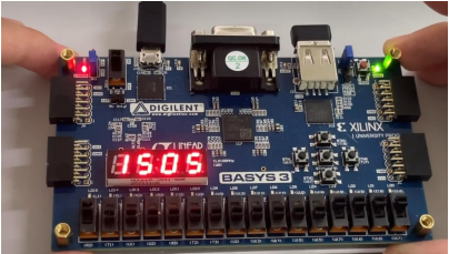

四、实验结果及分析
该项目基于Verilog语言编写,实现了一个功能强大的计数器模块。通过与华为云的结合,该项目能够进一步发挥其作用和价值。
