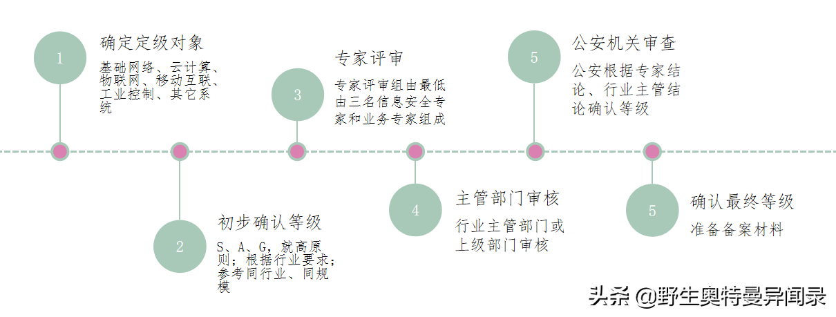

等保二级为自主定级,等保三级在进行初步定级以后还需要组织专家评审、主管部门审核,其中专家评审组由最低由三名信息安全专家和业务专家组成,其中一名应为等级保护高级测评师,信息安全专家一般从本地网安专家库中选择。
定级一般流程如下:

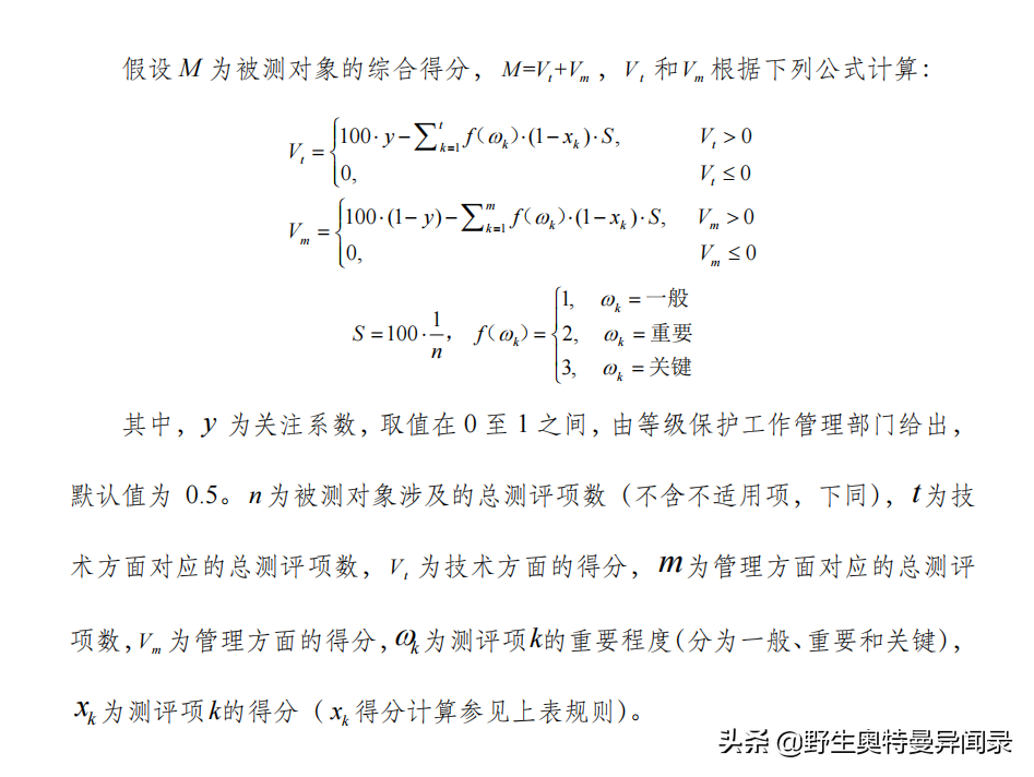

等保测评的评分办法与2021年6月份开始发生变化,各地的执行情况存在差异,但是陆续会按照此标准执行,得分计算公式如下:
等保 | 等级保护学习笔记
相比于2019版“最短距离法”,主要发生以下变化
    • 2021版公式改为缺陷扣分法;
    • 技术和管理不再一定是各占50%,等级保护工作管理部门能够通过给出关注系数(y)调整技术、管理占比;
    • 测评指标细分为一般、重要和关键,关键测评指标不符合将扣除3倍基准分,重要测评指标不符合扣除2倍基准分。
从网络和信息系统运营者的角度来看此次等保测评模板的修订,主要的关注点在于关键测评指标、重要测评指标以及如何对数据资源进行测评。三级通用标准共有211个指标,其中关键指标137个,占比65%;重要指标71个,占比34%;一般指标3个,占比1%。整体上来看,如果超过三分之一的关键指标不符合,测评就可能得“0”分。从137个确定的关键指标结合客户开展等保建设工作中的实际情况,此次修订是突出强调在等保建设过程中加强以下方面:态势感知、高级威胁检测、数据库安全(数据库审计、数据库加密、数据库脱敏、数据库防火墙等)等。
