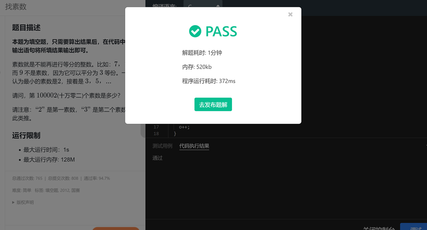

题目描述  (找素数)
本题为填空题,只需要算出结果后,在代码中使用输出语句将所填结果输出即可。
素数就是不能再进行等分的整数。比如:7,117,11。而 99 不是素数,因为它可以平分为 33 等份。一般认为最小的素数是22,接着是 3,5,...3,5,...
请问,第 100002100002(十万零二)个素数是多少?
请注意:“2”“2” 是第一素数,“3”“3” 是第二个素数,依此类推。
思路(暴力破解+上枚举思想,但是注意优化代码别超时!!)
1.    #include <stdio.h>
2.    #include <stdlib.h>
3.    #include <math.h>
4.    int main(int argc, char *argv[])
5.    {
6.      int i,n,sum,p[100][100],o;
7.      int num=100002;
8.    for(i=2;;i++){
9.      sum=1;
10.      for(n=2;n<=sqrt(i);n++){
11.          if(i%n==0){
12.            sum=0;
13.            break;
14.         }
15.      }
16.      if(sum==1){
17.        o++;
18.      }
19.      if(o==100002){
20.        printf("%d",i);
21.        break;
22.      }
23.    }
24.      return 0;
25.    }
