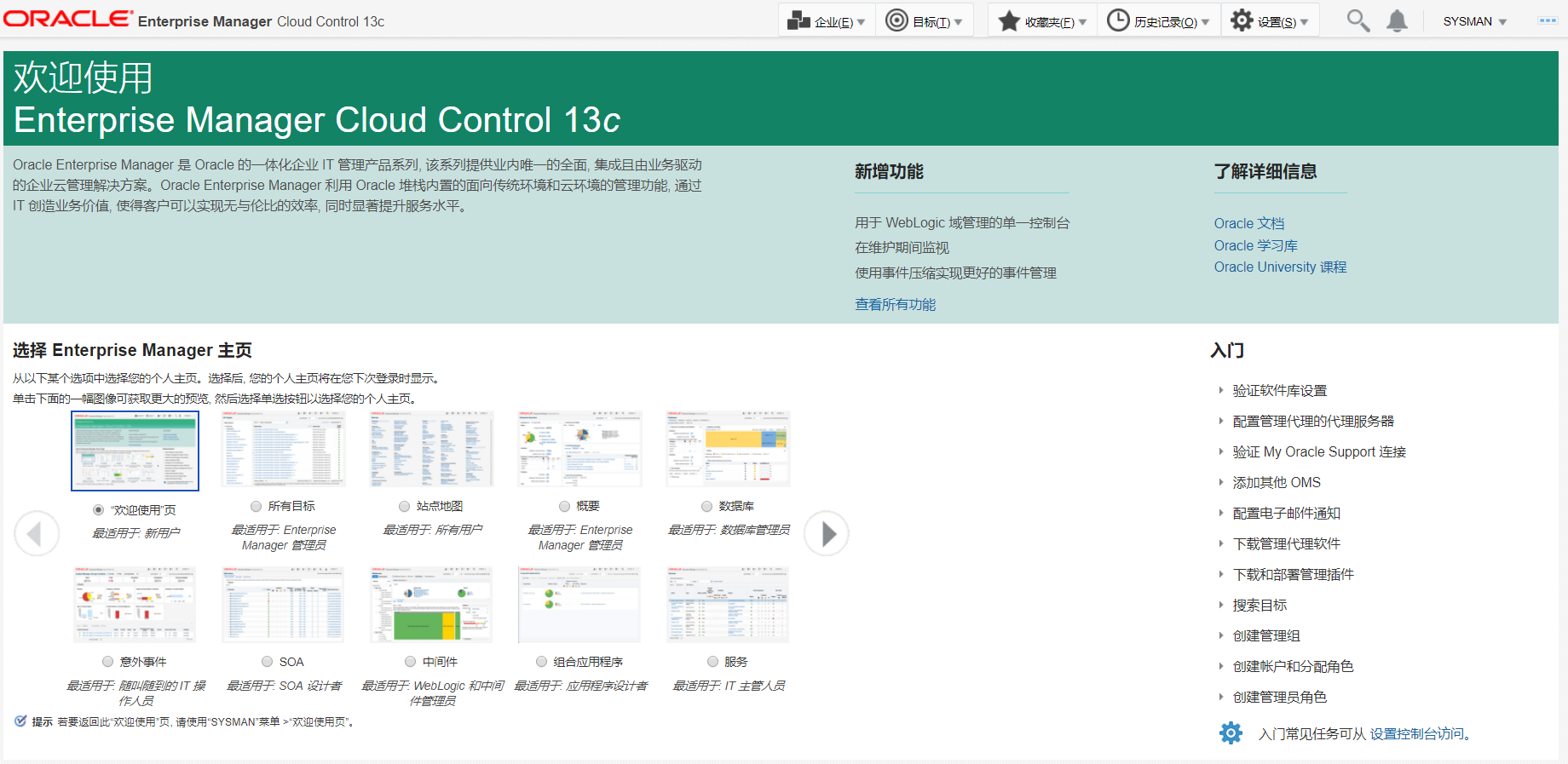

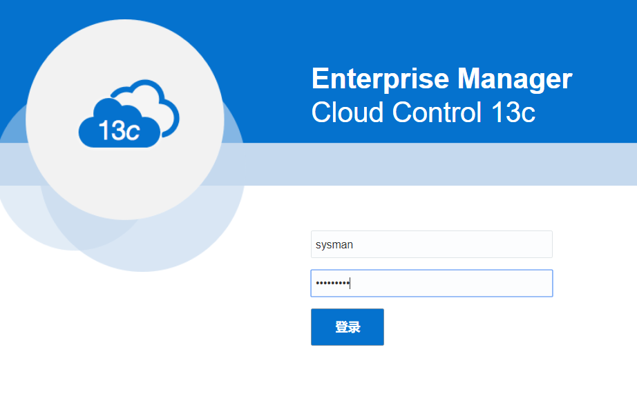

三、尽情使用吧
emcc登录地址
https://192.168.66.35:37803/em
用户名:sysman
密码:lhr666666
image-20210708154525786
接下来的操作,大家都懂得,麦老师就不多说了。
