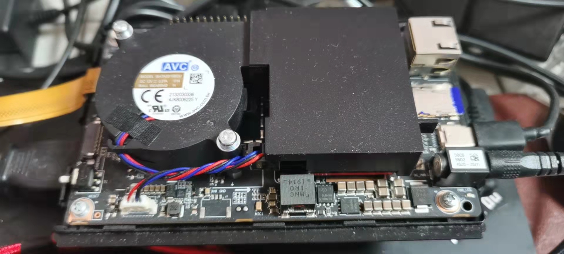

然后拆开200DK,将该卡插入200DK的TF卡槽:
然后加电启动。
从启动的现象上看,4个灯都是绿的。
