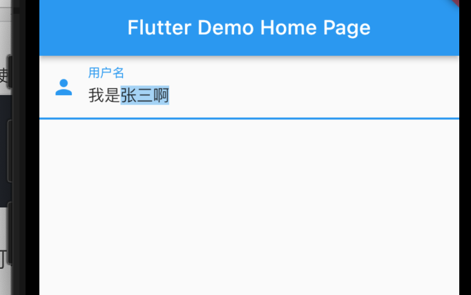

onChange 是专门用于监听文本变化的,而controller 却还可以设置默认值、选择文本。
设置默认值,并从第三个字符开始选中后面的字符
userController.text = "我是张三啊";
userController.selection =
TextSelection(baseOffset: 2, extentOffset: userController.text.length);
运行如下

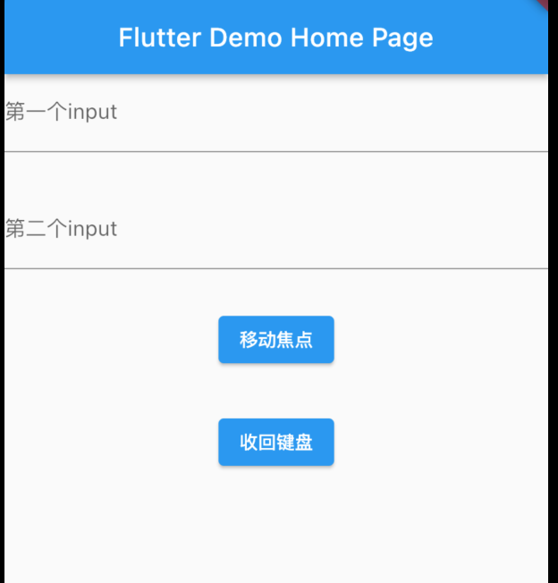

控制焦点
焦点可以通过FocusNode和FocusScopeNode来控制,默认情况下,焦点由FocusScope来管理,它代表焦点控制范围,可以在这个范围内可以通过FocusScopeNode在输入框之间移动焦点、设置默认焦点等。我们可以通过FocusScope.of(context) 来获取Widget树中默认的FocusScopeNode。下面看一个示例,在此示例中创建两个TextField,第一个自动获取焦点,然后创建两个按钮:
点击第一个按钮可以将焦点从第一个TextField挪到第二个TextField。
点击第二个按钮可以关闭键盘。
我们要实现的效果如图:
代码如下
class _MyHomePageState extends State<MyHomePage> {
FocusNode focusNode1 = FocusNode();
FocusNode focusNode2 = FocusNode();
FocusScopeNode? focusScopeNode;
@override
Widget build(BuildContext context) {
return Scaffold(
appBar: AppBar(
title: Text(widget.title),
body: Column(
mainAxisAlignment: MainAxisAlignment.start,
crossAxisAlignment: CrossAxisAlignment.center,
children: [
TextField(
focusNode: focusNode1,
decoration: InputDecoration(labelText: "第一个input"),
SizedBox(
height: 30,
TextField(
focusNode: focusNode2,
decoration: InputDecoration(labelText: "第二个input"),
SizedBox(
height: 30,
ElevatedButton(
onPressed: () {
FocusScope.of(context).requestFocus(focusNode2);
child: Text("移动焦点"),
SizedBox(
height: 30,
ElevatedButton(
onPressed: () {
setState(() {
focusNode1.unfocus();
focusNode2.unfocus();
child: Text("收回键盘"),
FocusNode和FocusScopeNode还有一些其它的方法,详情可以查看API文档。

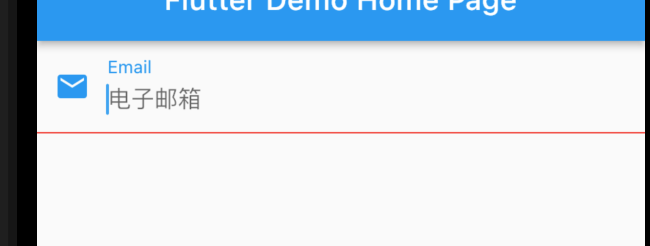

自动义样式
在开发过程中,我们经常需要自定义自己需要的文本输入框样式,下面我们一起来简单的了解一下
Container(
child: TextField(
keyboardType: TextInputType.emailAddress,
labelText: "Email",
hintText: "电子邮箱",
prefixIcon: Icon(Icons.email),
border: InputBorder.none, //隐藏下划线
decoration: BoxDecoration(
// 自定义下滑线
border: Border(
bottom: BorderSide(
color: Colors.red,
width: 1,
运行结果如下
