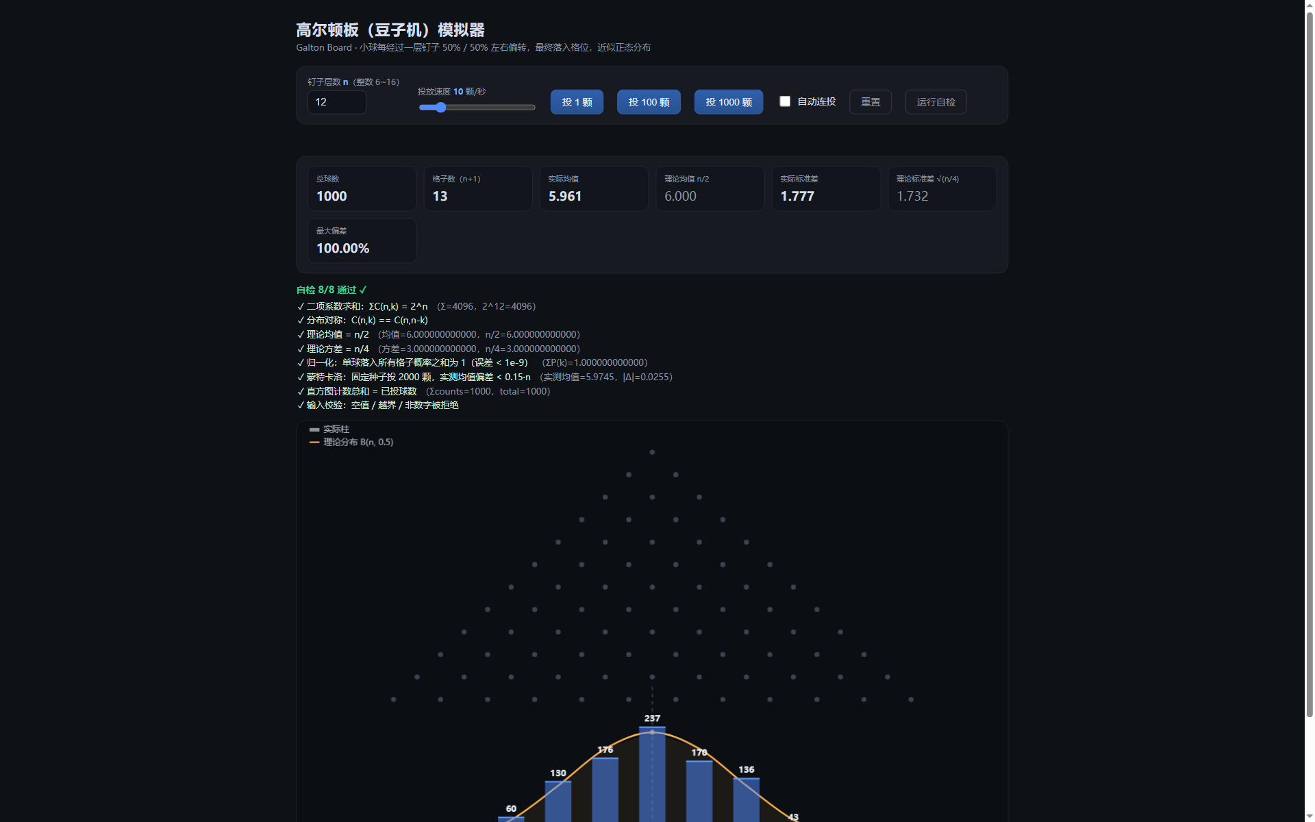

python -m http.server 8000- 本地验证:1920×1200 视口;n=12 投 1500 颗,实测均值 6.009(理论 6.000)、实测标准差 1.730(理论 1.732);自检 8/8 通过;同一种子重跑,13 个格子的计数逐格一致
它不是物理仿真。球和钉子之间没有碰撞力学,球和球之间也不相互作用,模型里每颗球只做一件事:在投出的一瞬间抽好 n 个 ±1,落进把它们加起来对应的那个格子。下面会如实写它的边界。

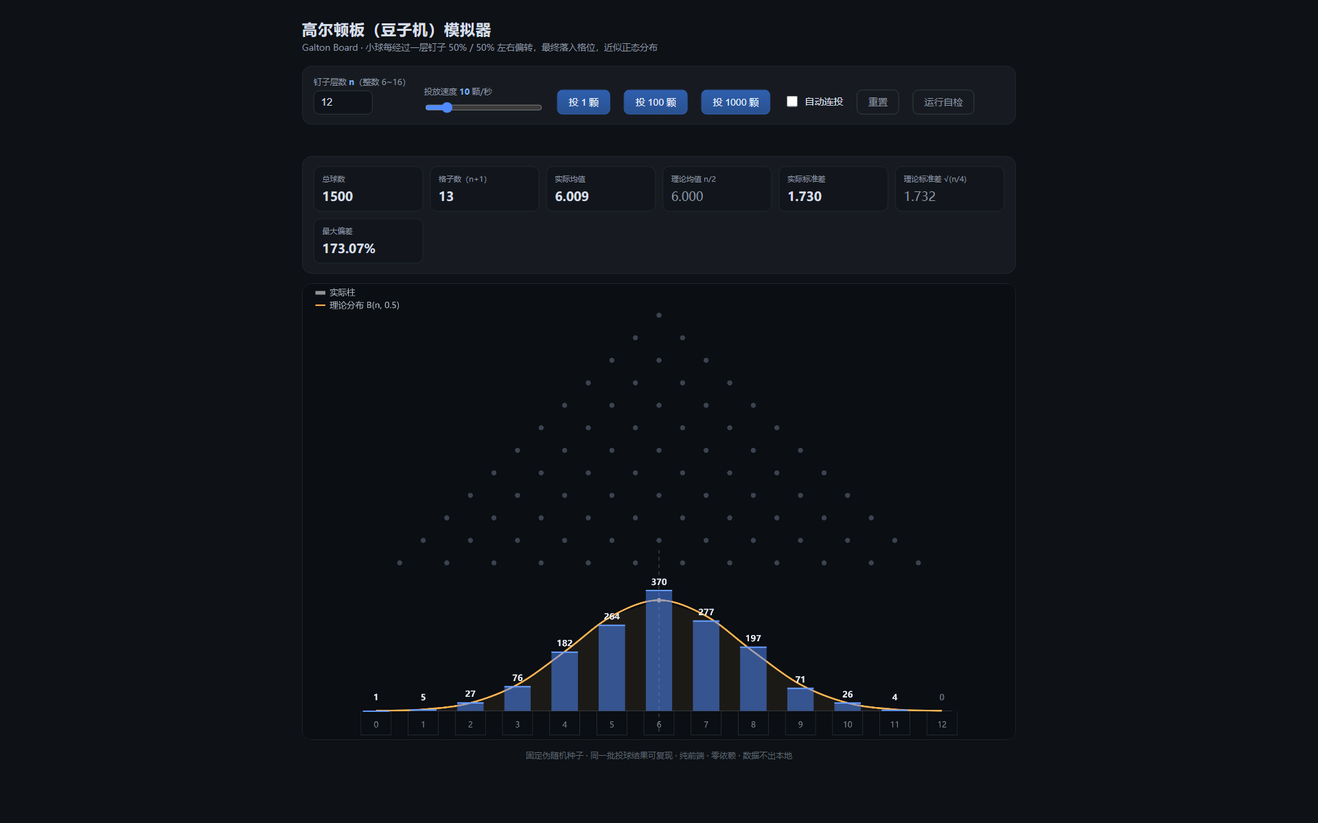

把 n 固定在 12,先投 500 颗,再补到 1500 颗,同一块板上两次读数:
| 投球数 | 实测均值 | 理论均值 | 实测标准差 | 理论标准差 | 峰值格子计数 |
| 500 | 5.974 | 6.000 | 1.752 | 1.732 | 127 |
| 1500 | 6.009 | 6.000 | 1.730 | 1.732 | 370 |
均值从 5.974 走到 6.009,标准差从 1.752 收到 1.730(理论 1.732),都在往理论值上靠。但真正能看清「贴合」的地方不在两个汇总数字,而在每一根柱子——投 1000 颗、n=12 时我读出了完整的 13 格计数:
k = 0 1 2 3 4 5 6 7 8 9 10 11 12
实际 = 0 4 19 60 130 176 237 170 136 43 23 2 0
理论 = 0.24 2.93 16.11 53.71 120.85 193.36 225.59 193.36 120.85 53.71 16.11 2.93 0.24
中间五格(k=4~8)的实际值和理论值差 5%~13%,两头那几格差得更多,但那是期望值本身就只有几个球的格子,涨落自然大。这就是二项分布的脾气:样本越小,尾巴越不稳。

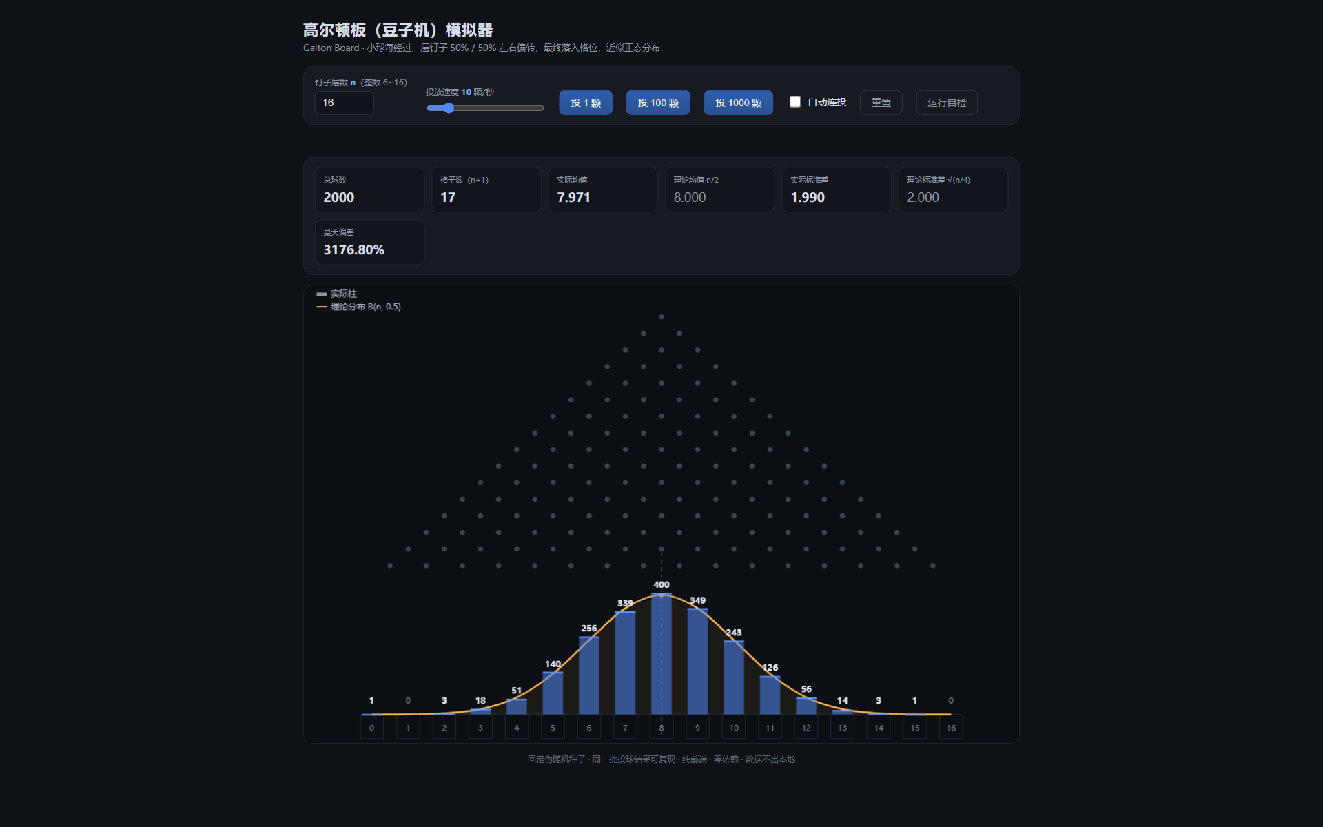

把层数从 12 加到 16,曲线会换个形状。 同样投 2000 颗,17 个格子的柱阵明显更矮更宽:
| 层数 n | 投球数 | 格子数 | 实测均值 | 理论均值 | 实测标准差 | 理论标准差 |
| 12 | 1500 | 13 | 6.009 | 6.000 | 1.730 | 1.732 |
| 16 | 2000 | 17 | 7.971 | 8.000 | 1.990 | 2.000 |
均值往右挪(6 → 8),标准差也从 1.732 涨到 2.000——√n / 2 里的 n 变大,分布就更散。有意思的是「往哪边变」这件事在画面上一眼能看出来,但用数字表达就得同时给均值和标准差两个量。

一、「最大偏差」这个指标会被两头的格子绑架。 页面把它定义成「所有格子里,实际计数和理论期望的最大相对误差」。n=12、1000 颗时它显示 100.00%:第 0 格和第 12 格的期望都是 0.244 颗、实际是 0 颗,相对误差就是 100%。n=16、2000 颗时更夸张,显示 3176.80%:第 0 格期望 0.0305 颗、实际 1 颗,(1 − 0.0305) / 0.0305 ≈ 31.77,也就是 3176.8%。所以这个数大不代表分布不对,它只说明「拿相对误差去衡量期望不足 1 颗的格子」没有意义。要判断贴合度得看中间几格(n=12、1000 颗时中间五格在 5%~13% 以内),或者干脆多投球,把尾巴的期望值抬起来。

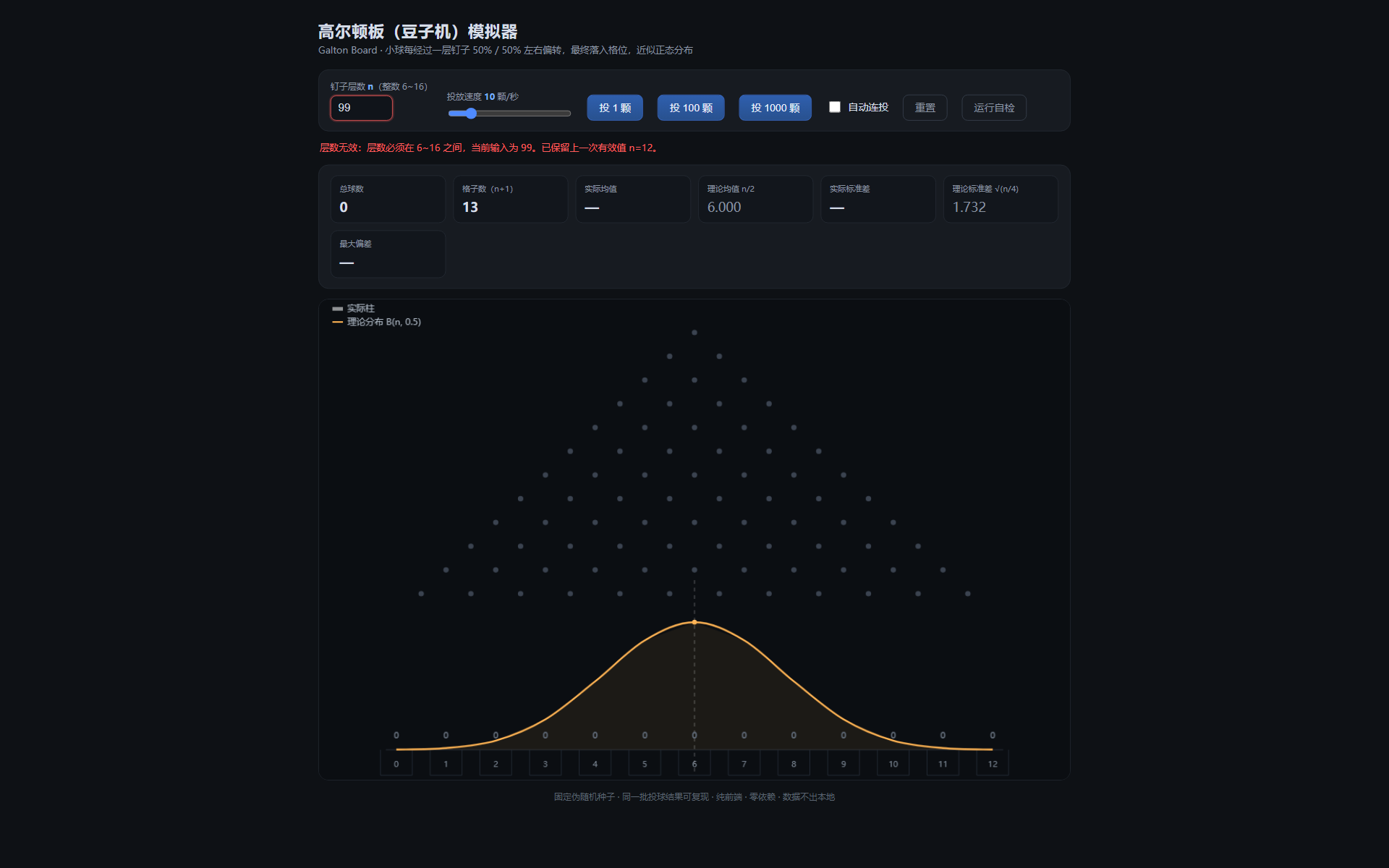

二、非法输入:输入框变红,但不回填旧值。 层数框填 99 回车,红框加红字提示「层数无效:层数必须在 6~16 之间,当前输入为 99。已保留上一次有效值 n=12。」;填 abc、或者清空,提示分别是「层数无效:层数必须是整数(不能含小数、字母或空格)」「层数无效:层数不能为空,请输入 6~16 的整数」。三种都保留了上一次的有效值,页面继续按 n=12 跑,不白屏。要注意的是输入框里留着的还是那段非法文本(只是变红),而不是自动回填成 12——「保留有效值」保的是内部状态,不是输入框的显示。

点「运行自检」,8 条断言我本机重跑的原文是:
自检 8/8 通过 ✓
✓ 二项系数求和:ΣC(n,k) = 2^n(Σ=4096,2^12=4096)
✓ 分布对称:C(n,k) == C(n,n-k)
✓ 理论均值 = n/2(均值=6.000000000000,n/2=6.000000000000)
✓ 理论方差 = n/4(方差=3.000000000000,n/4=3.000000000000)
✓ 归一化:单球落入所有格子概率之和为 1(误差 < 1e-9)(ΣP(k)=1.000000000000)
✓ 蒙特卡洛:固定种子投 2000 颗,实测均值偏差 < 0.15·n(实测均值=5.9745,|Δ|=0.0255)
✓ 直方图计数总和 = 已投球数(Σcounts=1000,total=1000)
✓ 输入校验:空值 / 越界 / 非数字被拒绝
八条里前四条是数学恒等式(求和、对称、均值、方差),第五条是归一化,第六条是蒙特卡洛,第七条是账目对齐,第八条是边界校验。没有一条在验「直方图形状像不像二项分布」——上面那张逐格对比是我自己数出来的。所以「自检 8/8 通过」只说明机制没写错,不说明分布贴合得好。
失败路径是唯一一处我要求得很死的地方,也是它第一次就完全达标的地方:三种非法输入都给了明确中文提示,不白屏、不静默忽略。
| 输入 | 提示原文 |
层数填 99 |
层数无效:层数必须在 6~16 之间,当前输入为 99。已保留上一次有效值 n=12。 |
层数填 abc |
层数无效:层数必须是整数(不能含小数、字母或空格)。已保留上一次有效值 n=12。 |
| 层数留空 | 层数无效:层数不能为空,请输入 6~16 的整数。已保留上一次有效值 n=12。 |

devicePixelRatio做了超采样),阵型和直方图没有重影、没有错位。 - 汇总统计:n=12、1500 颗,实测均值 6.009 / 标准差 1.730,理论 6.000 / 1.732。

- 换层数:n=16、2000 颗,实测均值 7.971 / 标准差 1.990,理论 8.000 / 2.000。

- 看失败路径:层数框填
99回车,必须看到红框和一行中文红字提示、有效值仍是 12、页面不白屏;再把99换成abc、再清空,两种提示分别换成「必须是整数」和「不能为空」。
