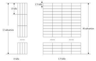

一、无线帧结构

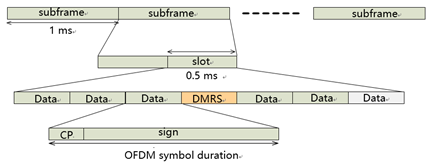

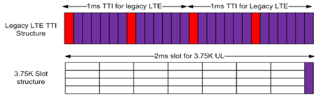

1)时域
上 行
15KHz
1RU(Resource Unit) =8ms
1无线帧 = 10ms = 10子帧
1子帧 = 1ms = 2 时隙
1时隙 = 7符号
3.75KHz
1RU(Resource Unit) =32ms
1无线帧 = 40ms = 10子帧
1子帧 = 4ms= 2 时隙
1时隙 = 7符号
注:上面红色标粗的部分,就是和LTE不同的地方。

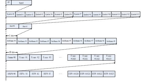

下 行
与LTE相同
1超帧 = 1024无线帧
1无线帧 = 10ms = 10子帧
1子帧 = 1ms = 2 时隙
1时隙 = 7符号
0/7符号的CP: 5.2us
1~6/ 8 ~ 13 CP: 4.7us
2)频域
上行
SCFDMA,2种带宽
3.75KHz (功率谱更大,覆盖更好, NPRACH)
15KHz(速率高,时延小,NPUSCH)
2种模式
Single Tone
(1个用户使用1个载波,低速应用)
Multi-Tone
(1个用户使用多个载波,高速应用,只支持15KHz)
下行
OFDMA

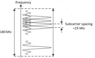

占用200KHz带宽(两边各留 10KHz 保护带,实际占用180KHz,在 LTE Inband 部署时占用 180KHz,即一个 RB)
子载波带宽:15KHz
子载波数量:12

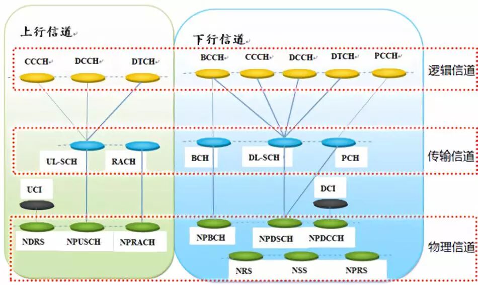

二、信道映射
逻辑信道:(逻辑信道是 MAC 子层向上层提供的服务,表示承载的内容是什么 (what),,按信息内容划分,分为两大类:控制信道和业务信道)
CCCH:Common ControlChannel 公共控制信道
DCCH: Dedicated Control Channel 专用控制信道
DTCH: Dedicated Traffic Channel 专有业务信道
BCCH:BroadcastControl Channel 广播控制信道
PCCH: Paging Control Channel 寻呼控制信道
传输信道(输信道表示承载的内容怎么传, 以什么格式传, 分为两大类: 专用传输信道和公用传输信道)
上行信道:
UL-SCH: Uplink Shared Channel(s) 上行共享信道
RACH: Random Access Channel 随机接入信道
下行信道:
BCH: Broadcast Channel 广播信道
DL-SCH: DownlinkShared Channel(s)
PCH: Paging Channel 寻呼信道
物理信道:(物理信道则是将属于不同用户、不同功用的传输信道数据流分别按照相应的规则确定其载频、扰码、扩频码、开始结束时间等进行相关的操作,并在最终调制为模拟射频信号发射出去;不同物理信道上的数据流分别属于不同的用户或者是不同的功用)
上行信道:
NPUSCH: Narrowband PhysicalUplink Shared Channel 窄带物理上行共享信道
NPRACH: Narrowband PhysicalRandom Access Channel 窄带物理随机接入信道
DMRS: Demodulation Reference Signa 解调参考信号
下行信道:
NPBCH: Narrowband Physical Broadcast Channel 窄带物理广播信道
NPDSCH: Narrowband PhysicalDownlink Shared Channel 窄带物理下行共享信道
NPDCCH: Narrowband PhysicalDownlink Control Channel 窄带物理下行控制信道
NRS: Narrowband reference signal 窄带参考信号
NSS: Narrowband synchronization signal 窄带同步信号
NPRS:Narrowband positioning reference signal 窄带定位参考信号
与 LTE 相比,NB-IoT:
上行取消了 PUCCH,
下行取消了 PCFICH,PHICH。
本篇文章先介绍下上行信道。

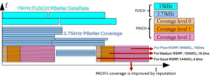

NPRACH固定使用3.75KHz载波,NPUSCH在不同的覆盖等级下,使用不同的MCS(速率不同,重复次数)
NPUSCH使用15KHz、3.75KHz或者15KHz与3.75KHz共存方式
NPUSCH Format1 承载上行业务传输,Format2承载下行NPDSCH传输的ACK/NACK反馈消息。

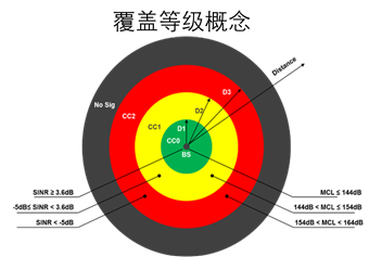

从上图可以看出 PRACH 是有不同的区块,所以这里的 NPRACH 的会有个覆盖等级的概念,为了兼顾覆盖深度和容量性能,将 NB-IoT 小区划分为不同覆盖等级, NB-IoT 支持最大 3 个覆盖等级,相比原制式分别对应 0dB/10dB/20dB 覆盖增强。
问题1,UE如何判断?
1. SIB2 发送覆盖等级与 RSRP 映射关系
RSRP-ThresholdsNPRACH-InfoList-NB-r13:=SEQUENCE (SIZE(1..2)) OF RSRP-Range
2. UE 根据 RSRP 测量结果选择合适的覆盖等级
3. 根据覆盖等级选择合适的 NPRACH 资源

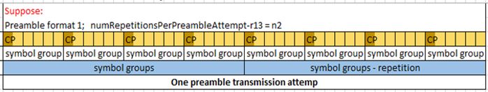

四、NPRACH信道:

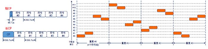

NPRACH 是基于跳频以 Single-Tone 的方式传输的
3.75kHz 子载波带宽,2 种 CP 长度(66.7us and 266.7us)
Preamble 由 4 个符号组组成,每个符号组种包含 1 个 CP 和 5 个符号
Preamble 重复用好增强覆盖,可配置的重复次数集合 {1,2,4,8,16,32,64,128}
跳频图案
第一级跳频的跳频间隔是单个子载波,由此种跳频间隔应用月第 1/2 符号组和 3/4 符号组之间
第二级跳频的跳频间隔是 6 个子载波,此种跳频间隔应用于第 2/3 符号组之间
Preamble 的不同重复之间采用伪随机跳频,跳频范围限制在 12 个子载波之间

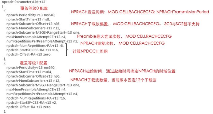

不同的覆盖等级的 NPRACH 资源通过系统消息 SIB2 通知 UE
我们可以看下基站的信令:注意红字的部分的详细说明

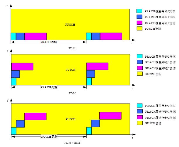

NPRACH信道资源举例
当覆盖等级0,NPRACH重复次数为2的时域资源

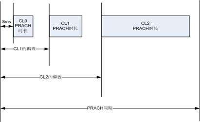

NB-IoT NPRACH 周期/时长和偏置关系图,如下图,
当 CP 长度为 66.7us 时,NPRACH 时长=5.6ms * CellRachCECfg.NPRACHRepetitionCount
后一级覆盖等级的偏置和前一级覆盖等级的偏置的差不低于 40ms
偏置在取值范围 {8ms,16ms,32ms,64ms,128ms,256ms,512ms,1024ms} 中选取满足条件的最小值
如下图的例子:假设配置三个覆盖等级为 CL0、CL1 和 CL2,对应参数 CellRachCECfg.NPRACHRepetitionCount 分别配置为 2 次、4 次和 32 次,参数RACHCfg.NbCyclicPrefixLength 取值为「66DOT7(66.7us)」,则覆盖等级 CL0、CL1 和 CL2 对应的 NPRACH 时长分别为:5.6 * 2ms、5.6 * 4ms 和 5.6 * 32ms。根据上述约束条件可知 CL0 的偏置为 8ms,因此:CL1 的偏置要求不低于 CL0 的偏置(8ms)+ MAX{40ms,5.6 * 2ms},即不低于 48ms,从取值范围中选取满足条件的最小值,因此 CL1 的偏置为 64ms。
CL2 的偏置要求不小于 CL1 的偏置(64ms)+MAX{40ms,5.6 * 4ms},即不低于 104ms,从取值范围中选取满足条件的最小值,因此 CL2 的偏置为 128ms。
NPRACH信道资源:
不同覆盖等级的NPRACH资源之间可以采用TDM、FDM或者FDM+TDM的方式复用,现网现在主要采用TDM;
注意:NPRACH每传输重复次数超过64时,加入40ms的UL gap。
五、NPUSCH信道
NPUSCH Format 有两种格式:Format 1 和 Format 2.
其中 Format 1 承载上行业务,Format 2 承载 ACK/NACK 消息。
Format 1 描述如下:
子载波带宽和调制方式
Single-Tone | Multi-Tone | |
子载波带宽 | (3.75KHZ / 15KHZ) | 15KHZ |
调制方式 | pi/2-BPSK / pi/4-BPSK | QPSK |
重复次数,可配置的的重复次数集合 {1,2,4,8,16,32,64,128}
冗余版本,支持 LTE RV0 和 RV1

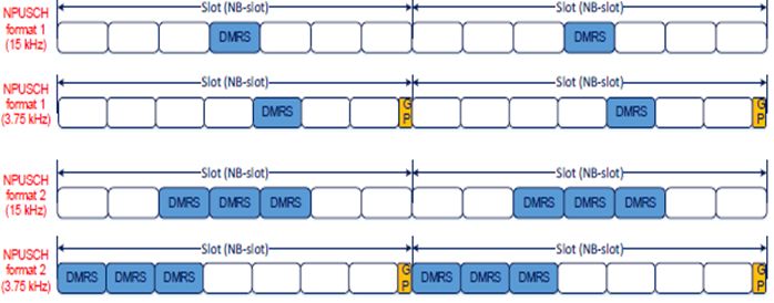

六、DMRS 信号
NB 上行除了 NPRACH 和 NPUSCH 还有一个DMRS 信号,DemodulationReference Signal,解调参考信号用于 NPUSCH 信道的相关解调
本次物理信道的上行部分就介绍到这里。
