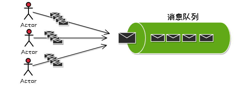

(2)异步消息实现削峰
短链系统对于用户来说,主要就两个请求。一个是把长链生成短链,另一个是访问短链重定向到长链地址。上文的缓存方案服务的是第二种用户请求,下面我们针对第一种用户请求加上并发支持
南哥先画出这部分的抽象图。
用户把长链转换请求到短链系统,我们把每一次请求看成一个个消息队列消息,上传到消息队列Kafka中。这里消息队列起到一个流量削峰的作用。
大家可以思考下,如果没有消息队列把一个个任务先缓存起来,而是任由每秒几千 / 上万个请求直接冲击服务器,这很有可能造成服务器崩溃。而队列任务一个个执行则减少了一瞬间需要处理的 N 个任务个数,减少服务器瞬时压力。
