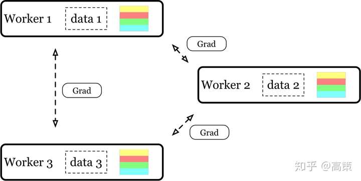

要理解它们之间的关系,首先要介绍一下模型训练。在一次模型训练中,首先我们会利用数据对模型进行前向的计算。所谓的前向计算,就是将模型上一层的输出作为下一层的输入,并计算下一层的输出,从输入层一直算到输出层为止。根据目标函数,我们将反向计算模型中每个参数的导数,并且结合学习率来更新模型的参数。在分布式训练的场景中,这一问题就会更为复杂一些。比如我们利用 4 个 Worker,利用不同的数据同步地训练相同结构的模型(数据并行的同步训练),在每个 Worker 计算好梯度后,就涉及到一个梯度同步的问题。每个 Worker 都有根据自己的数据计算的梯度,如何能够让自己得到的梯度也能作用于其他的 Worker 呢?有一种方式,是引入一个中心化的组件,参数服务器。所有的参数都存储在参数服务器中,而 Worker 是万年打工仔。Worker 们只负责辛辛苦苦地计算梯度,并且把计算好的梯度发送给参数服务器。参数服务器收到梯度后,执行一定的计算(梯度平均等)后,更新其维护的参数,再把更新好的新参数返回给所有的 Worker。Worker 打工仔们会再进行下一轮的前后向计算。
除了这样的方式之外,我们发现,MPI_AllReduce 语义也可以很好地满足这一需要。
我们可以把每个 Worker 看作是 MPI 概念中的一个进程,4 个 Worker 组成了一个 4 个进程组成的组。我们在这四个进程中对梯度进行一次 MPI_AllReduce。根据 MPI_AllReduce 的语义,所有参与计算的进程都有结果,所以梯度就完成了分发。只要在初始化的时候,我们可以保证每个 Worker 的参数是一致的,那在后续的迭代计算中,参数会一直保持一致,因为梯度信息是一致的。
所以,MPI_AllReduce 的语义可以很好地解决深度学习中梯度同步的问题。但是,到底能不能使用它,还是要看下层的实现对这一场景是否足够友好。

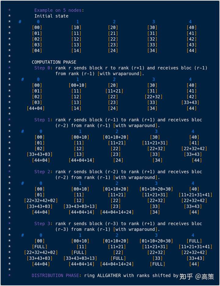

MPI_ReduceScatter 这一接口,本身也对应着非常多的实现。如果先做一次 MPI_Reduce 再做一次 MPI_Scatter(对应 ompi_coll_base_reduce_scatter_intra_nonoverlapping),性能一定无法接受。所以这里的实现使用的是 ompi_coll_base_reduce_scatter_intra_ring。通过 N-1 步,我们可以实现 MPI_ReduceScatter 的语义。其中每步中每个进程的上下行通信量都是 M/N。其中个 M 是数组的长度,N 是进程的数量。数组会被分为 N 等分,所以每次通信量是 M/N。

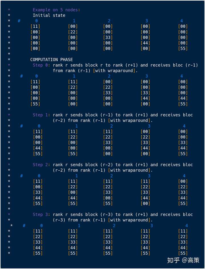

第二个阶段,就是 MPI_AllGather 了。MPI_AllGather 本身也有非常多的算法实现。RingAllReduce 使用的是 ompi_coll_base_allgather_intra_ring。这一实现一共需要 N-1 步。在第 i 步的时候,Rank r 进程会收到来自 r-1 进程的信息,这一信息中包括了 r-i-1 进程的数据。同时,r 进程会给 r+1 进程发送包含 r-i 进程的数据。所以每步中每个进程的上下行通信量同样都是 M/N。
所以整体来看,单步中每个进程的上下行通信量为 M/N,而在整个过程中,每个进程的上下行通信量都是 2(N-1)*M/N。所以我们认为 RingAllReduce 对带宽特别友好,能很好地解决参数服务器架构中的带宽瓶颈问题。其实 MPI_AllGather 除了 Ring 之外还有很多更高效的实现,但由于 MPI_RingAllReduce 中对带宽的要求至少是 M/N,因此 ompi_coll_base_allgather_intra_ring 的实现已经完全够用,在任意时刻都占满 M/N 的上下行。

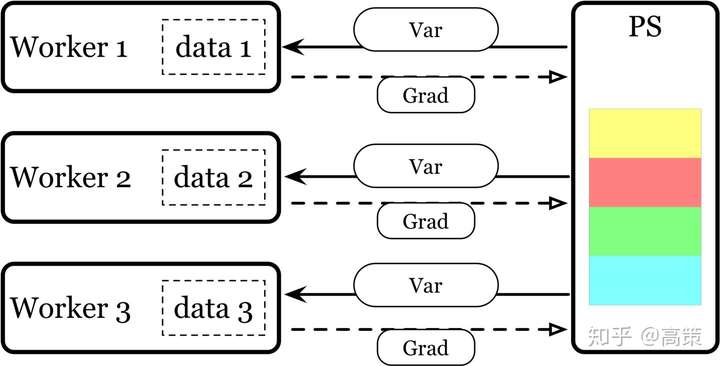

BytePS 的 PS 部分是利用 dmlc/ps-lite 实现的,dmlc/ps-lite 也被用于 MXNet,因此 BytePS 的分布式训练中也有三个角色,Server,Worker 和 Scheduler。其中的 Server 并不是传统意义上的 Parameter Server,而是一个具备一定的计算能力和 KV 存储能力的,只使用 CPU 的普通 Server。为了加法做的足够好,Server 这边对加法操作也有一个抽象,那就是 CPUReducer。从这个角度来理解,BytePS 是采用了 Server-Worker 这种通信的模型实现了 AllReduce 的语义,并不是传统意义上的 PS。从这样的设计来讲,确实可以通过 Tensor 的分区分段把流水线跑起来。就像知乎老师木的回答一样。不过我对老师木说的这是把 ReduceScatter 和 AllGather 流水起来还是不太理解。
总体来看,自从百度的 RingAllReduce 以来,后续越来越多的工作是关注在怎么样能够把计算和通信重叠起来,通过类似于流水线的方式隐藏掉一部分的成本。这里我很赞同 BytePS 在文档里的两点观察:
Cloud, either public or private, is different from HPC. Using ideas from HPC is a shortcut, but not optimal.
In a (public or private) cloud, PS architecture is theoretically better than allreduce, with minimal additional costs.
AllReduce 来自 HPC,如果在真实的集群环境里不能做到机架感知,会带来一定的影响。BytePS 同样对调度提出了新要求,但这种拿 CPU 和一点点的网络换训练速度的事情,非常值得一试。
