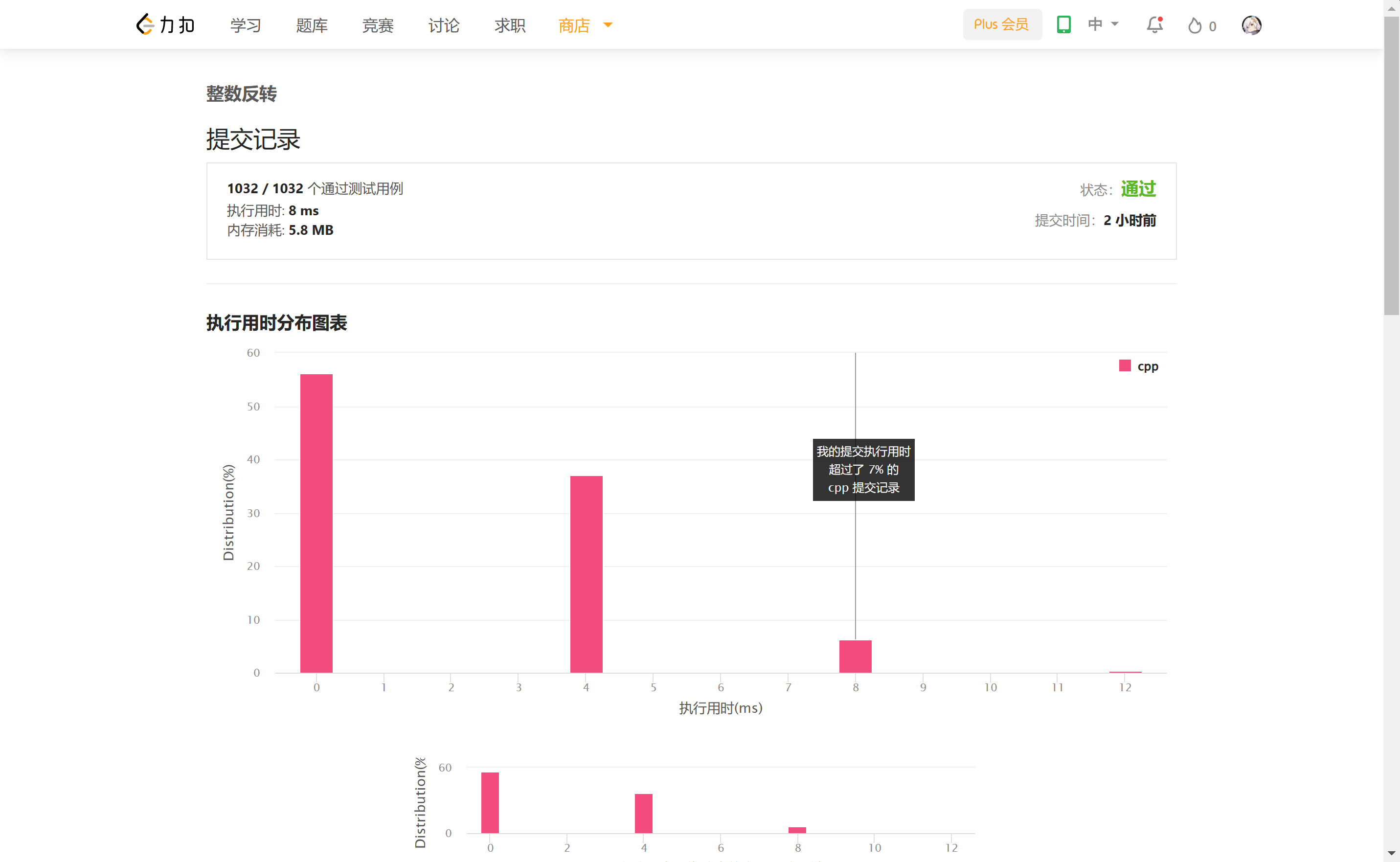

运行结果
1032 / 1032 个通过测试用例
状态:通过
执行用时: 8 ms
内存消耗: 5.8 MB

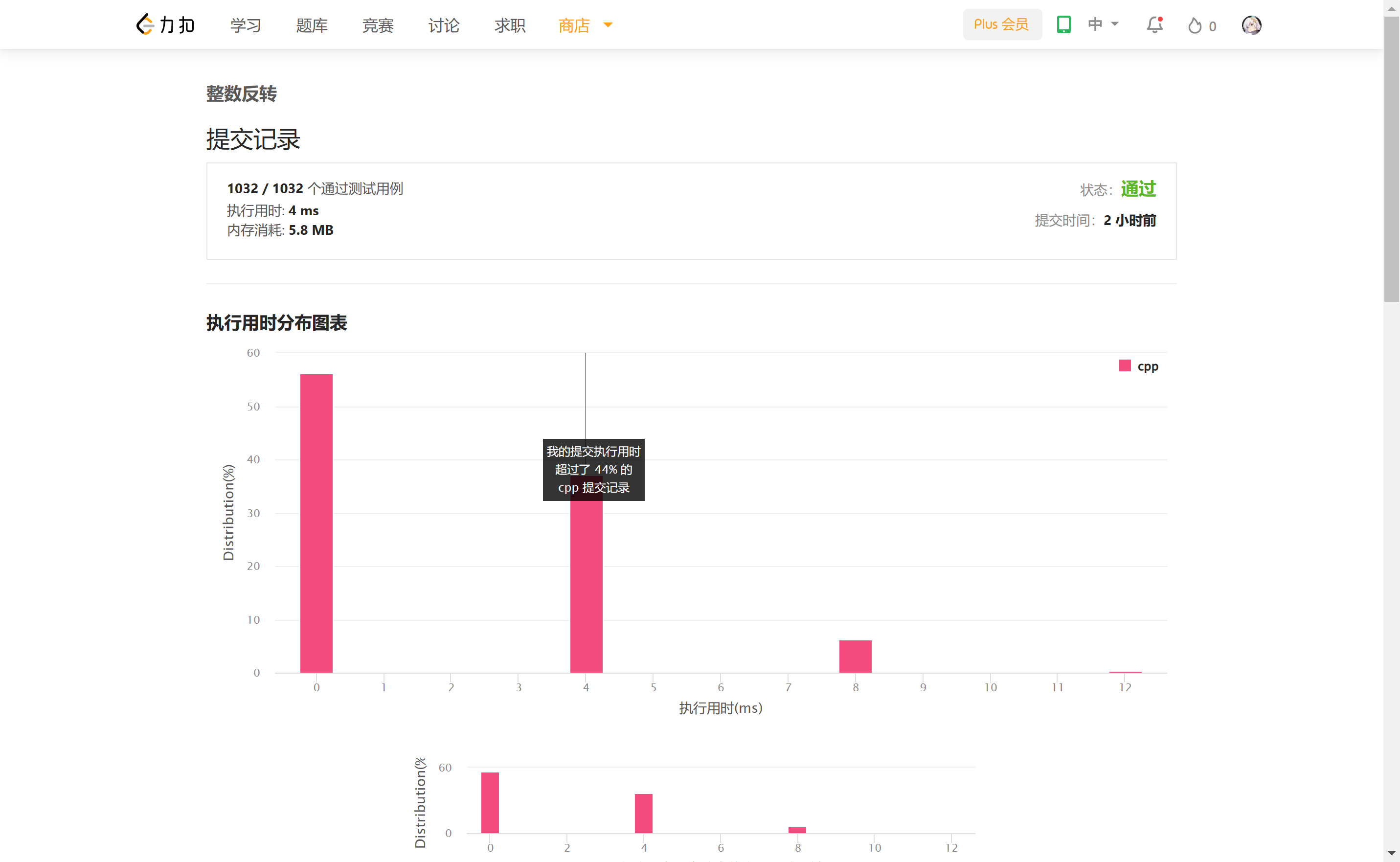

运行结果
1032 / 1032 个通过测试用例
状态:通过
执行用时: 4 ms
内存消耗: 5.8 MB

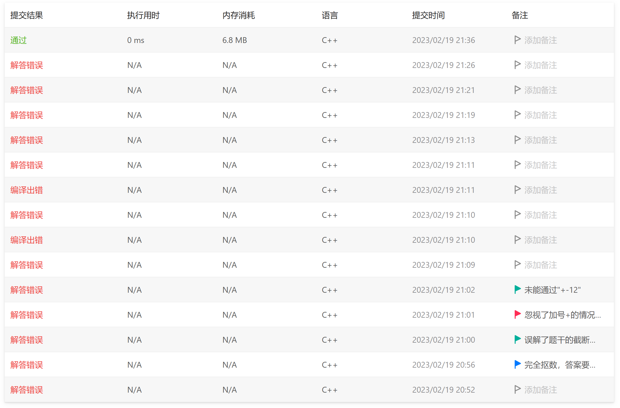

本人战绩
这道题有意思的地方就是限制条件非常多,看起来容易,却要提交很多遍才能通过

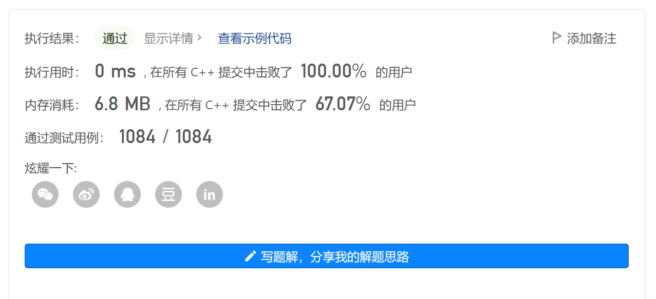

运行效果
执行用时:0 ms, 在所有 C++ 提交中击败了100.00%的用户
内存消耗:6.8 MB, 在所有 C++ 提交中击败了67.07%的用户
通过测试用例:1084 / 1084
