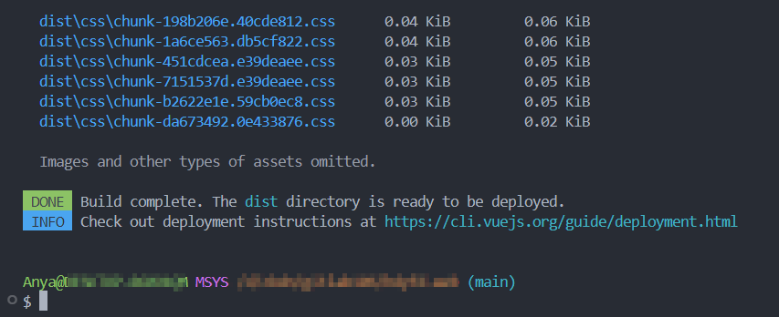

这种方法试过了,还是卡在最后一步不动了,如下图所示。

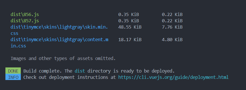

npm run build打包生成环境
既然npm run build:test
不行,那就试试npm run build
吧。经过了测试后,发现打包生成环境是可以的,就是打包测试环境不行。我想不应该啊,环境不同只是后台请求的URL地址不一样,为什么test不是呢?此时我还没有发现问题的关键,但解决办法已经很接近了,于是有了后面的尝试。

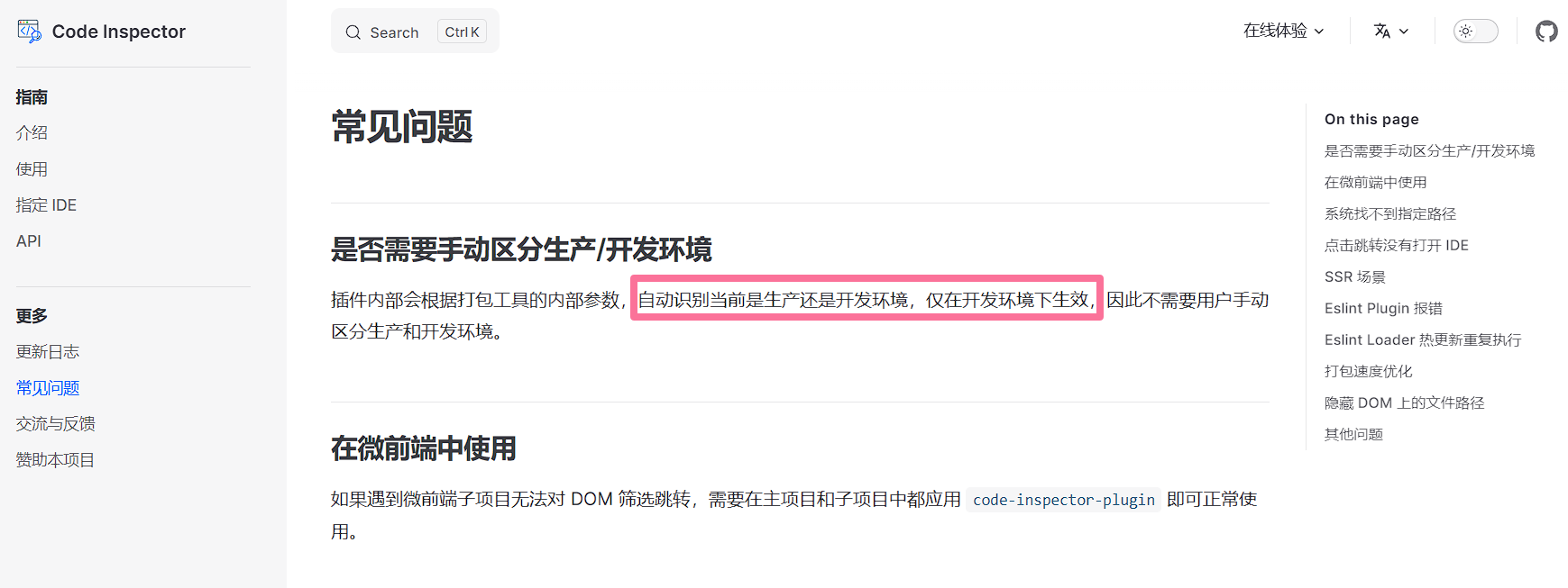

我仔细对比了下前后vue.config.js的区别,发现是我引入的一个插件导致的,插件的名称叫做code-inspector-plugin
,这是一款很好用的代码定位插件,可以帮助你快速从页面元素,定位到项目代码的指定为止。只要我引入了这个插件,打包就会一直卡住。
我去看了下官方文档,发现插件自动处理了环境的判断,不需要用户手动处理,但实际表现确实还是插件有影响。
