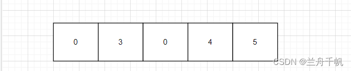

于是对于中元素的移动的话,如果脑子转动不是很灵光的话,就建议去自己画一个图去试着操作,看看怎么去移动。
你看这些打乱的零怎么移动到后面

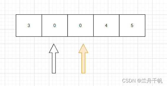

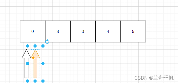

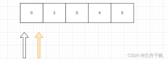

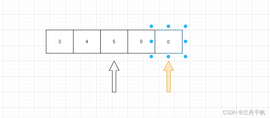

一种想法,我们可以用两个指针,然后开始同时初始化指向数组的头部。

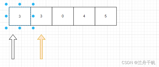

然后怎么移动呢?黄色的指针开始移动,移动到3,它不是零,我们将它替换掉白色位置上的0的值。

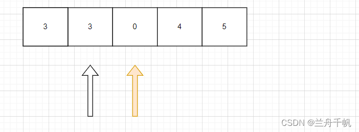

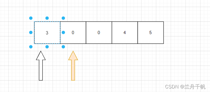

继续,到这里的时候,我们的黄色指针指向零,我们当然是不会将零前移动的。
这里没有发生移动,白色的指针不要动,黄色的继续移动。

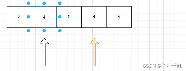

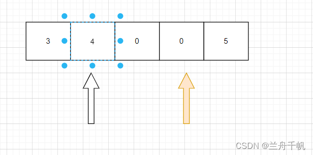

移动到4的时候,然后黄色指向处的数替换白色执行处的值。

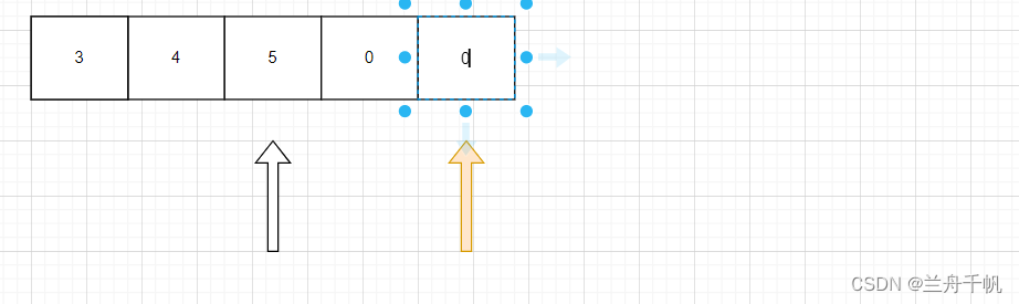

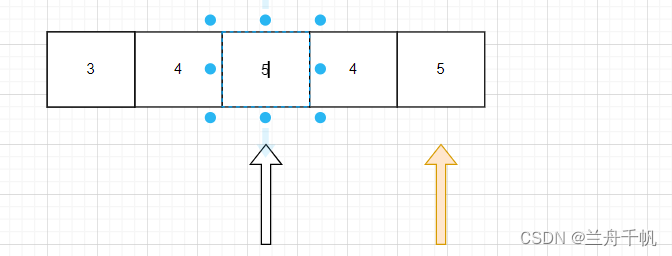

然后两个指针继续移动,此时黄色处的值再次替换白色指针处的值,黄色指针到达终点
然后我们白色指针继续移动到终点,并对后面的索引处的值赋0。
这样就移动好了。

还有一种方法,在思路上有所区别。这次我们还是初始化两个指针。
只不过这次交换的时候,我们是这样做的。
我们在比较的时候就直接交换。
然后移动,这里两个都是零,不交换。黄色的移动,白色的不变
下一步交换
继续
仔细比较的话,这两种方法存在这区别。我们交换的模式不一样,指针移动到的位置不一样。

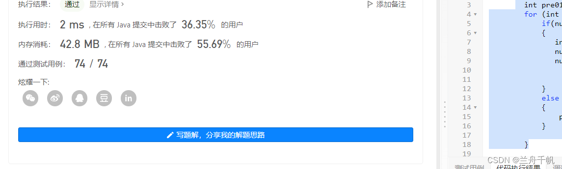

这样的执行效率不如我们上面的方法高,但是上一种似乎更是像钻空子。
