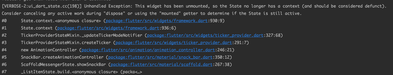

正常情况下是不会有什么问题,但是当用户在点击了 FloatingActionButton 之后,又马上点击了 AppBar 返回退出应用,这时候就会出现以下的错误提示。
可以看到此时 log 说,Widget 对应的 Element 已经不在了,因为在 Navigator.of(context) 被调用时,context 对应的 Element 已经随着我们的退出销毁。
一般情况下处理这个问题也很简单,那就是增加 mounted 判断,通过 mounted 判断就可以避免上述的错误。

这种情况下我们只能保证Item 不可见的时候 SnackBar 还能正常弹出, 而如果这时候我们直接退出页面,还是会出现以下的错误提示,因为 ScaffoldMessenger 也被销毁了 。
所以到这里我们收获第二个小技巧:在异步操作里使用 of(context) ,可以提前获取,之后再做异步操作,这样可以尽量保证流程可以完整执行。

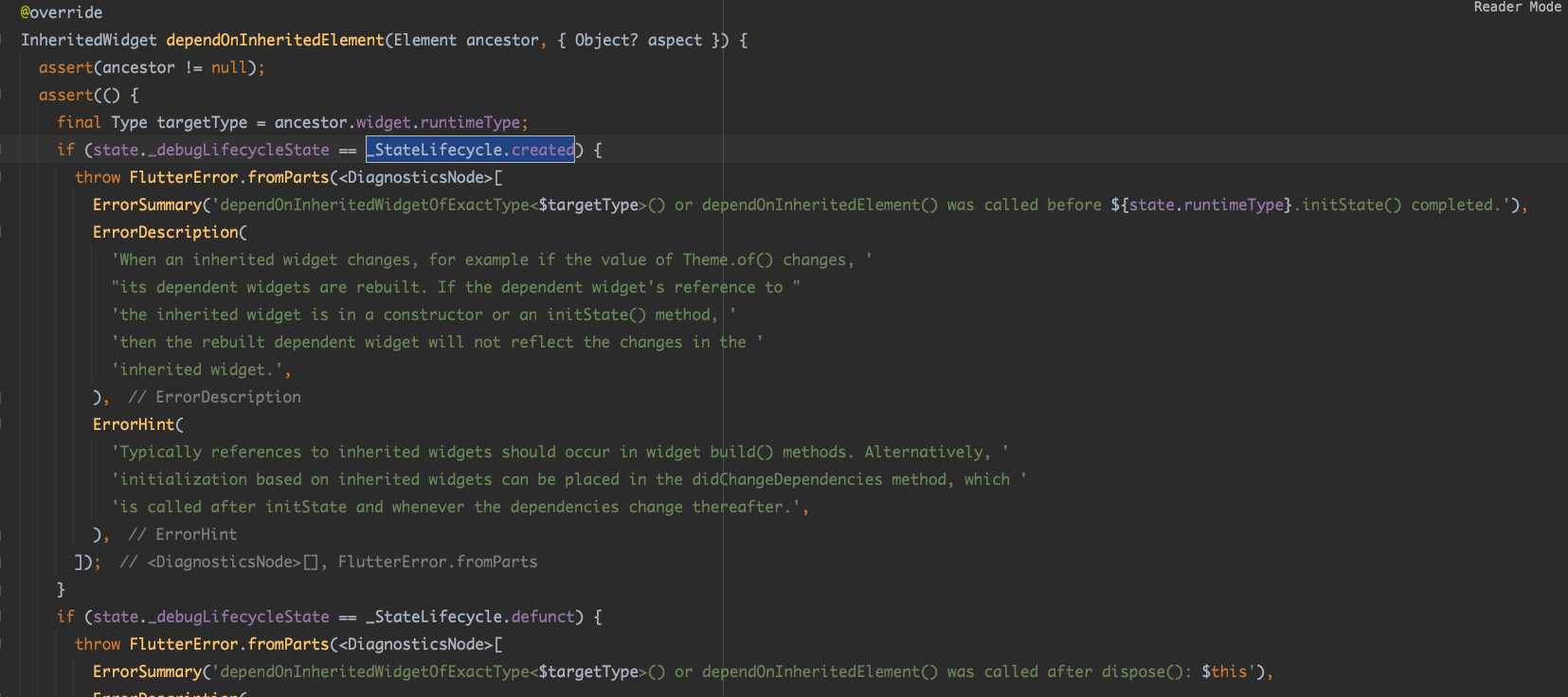

那我能在 initState 里提前调用吗?
当然不行,首先如果在 initState 直接调用如 ScaffoldMessenger.of(context).showSnackBar 方法,就会看到以下的错误提示。
这是因为 Element 里会判断此时的 _StateLifecycle 状态,如果此时是 _StateLifecycle.created 或者 _StateLifecycle.defunct ,也就是在 initState 和 dispose ,是不允许执行 of(context) 操作。
of(context) 操作指的是 context.dependOnInheritedWidgetOfExactTyp 。
当然,如果你硬是想在 initState 下调用也行,增加一个 Future 执行就可以成功执行

简单理解,因为 Dart 是单线程轮询执行,initState 里的 Future 相当于是下一次轮询,自然也就不在 _StateLifecycle.created 的状态下。
