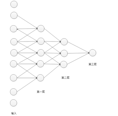

感受野大小计算
感受野:卷积神经网络的每一层输出的特征图上的像素点在原图像上映射的区域大小。
(尺寸F)小滤波器优点:更小参数量、更多分线性。
下一层每个像素点的感受野是上一次卷积层滤波器的大小。
多层:
当有多层3×3标准卷积堆叠时,第l 层卷积(l 从1开始)的输出神经元的感受野为2l +1。
