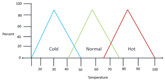

模糊逻辑系统的设计从每个输入的一组隶属函数和每个输出的一组隶属函数开始。然后将一组规则应用于隶属函数以产生清晰的输出值。让我们以过程控制为例,了解模糊逻辑。
第1步
这里,温度是输入,风扇速度是输出。您必须为每个输入创建一组隶属函数。隶属函数只是模糊变量集的图形表示。在这个例子中,我们将使用三个模糊集,Cold、Warm和Hot。然后,我们将为三组温度中的每组创建一个隶属函数:
第2步
在下一步中,我们将使用三个模糊集作为输出,Slow、Medium和Fast。与输入集一样,为每个输出集创建一组函数。
第 3 步
现在我们已经定义了成员函数,我们可以创建规则来定义成员函数将如何应用于最终系统。我们将为这个系统创建三个规则。
- 如果热那么快
- 如果温暖则中等
- 而且,如果冷则慢
这些规则适用于隶属函数以产生清晰的输出值来驱动系统。因此,对于52 度的输入值,我们与隶属函数相交。在这里,我们应用两条规则,因为在两个函数上都发生了交集。您可以将交点扩展到输出函数以生成交点。然后,您可以在相交点的高度处截断输出函数。
这是对模糊逻辑系统如何工作的一个非常简单的解释。在一个真实的工作系统中,会有很多输入和几个输出的可能性。这将导致一组相当复杂的函数和更多的规则。
