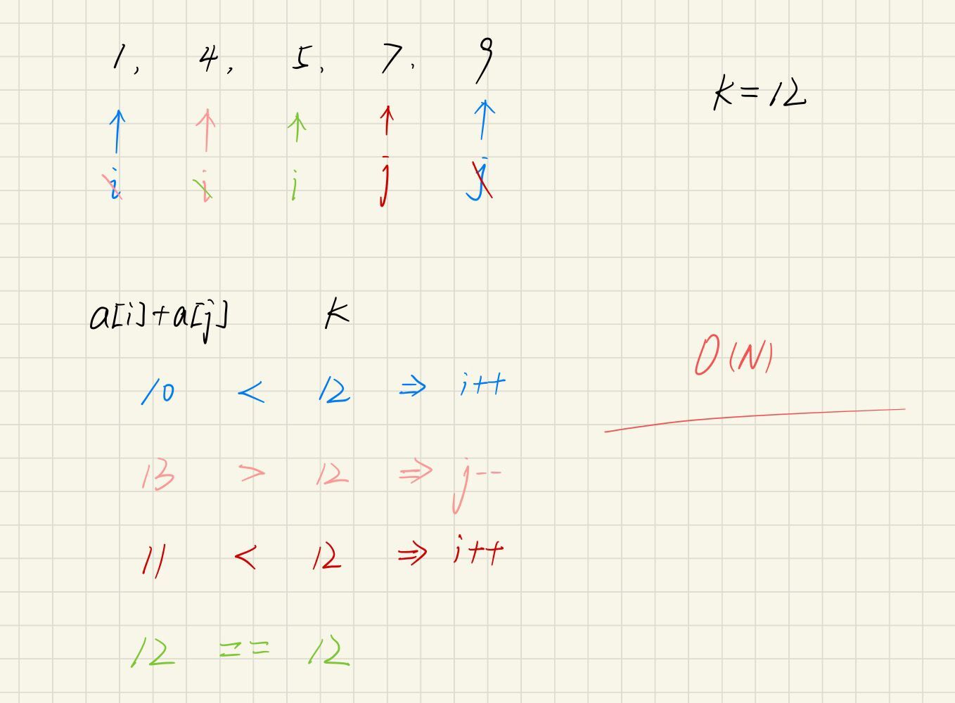

本题已经是有序的数组了,所以我们可以采用“对撞的指针”来解决。
思路:
注意哦,本题中 i 和 j 不是无脑++,-- 的哦,有点类似于二分查找的感觉,不信你看。
代码执行:

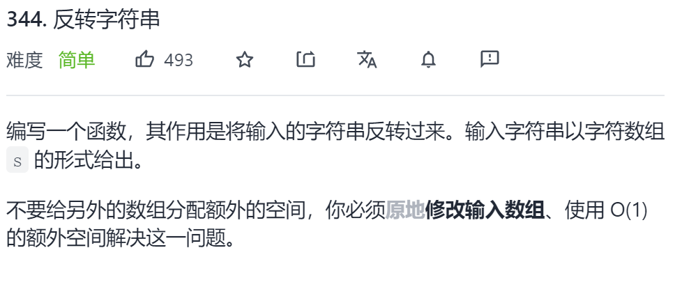

栗子一:反转字符串
原题链接:力扣
题目描述:
示例:
  1. 输入:s = ["h","e","l","l","o"]
  2. 输出:["o","l","l","e","h"]
 思路(对撞指针):
采用“对撞的指针”,一个从头走、一个从尾走,交换就完事了,so easy!
代码执行:
  1. void reverseString(char* s, int sSize){
  2. char* left = s;//指向起始地址
  3. char* right = s + sSize - 1;//指向末位地址
  4. while(left < right)//当left>=right时就不需要交换了
  5. {
  6. char temp = *left;
  7. *left = *right;
  8. *right = temp;
  9. left++;
  10. right--;
  11. }
  12. }

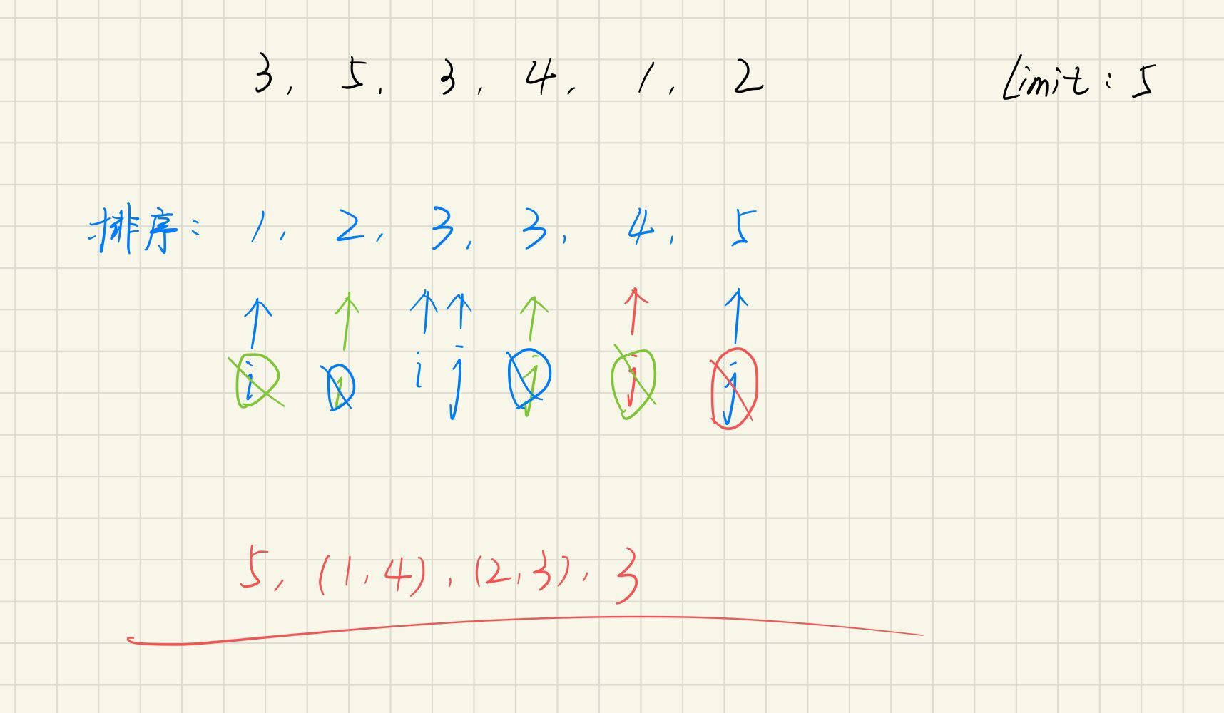

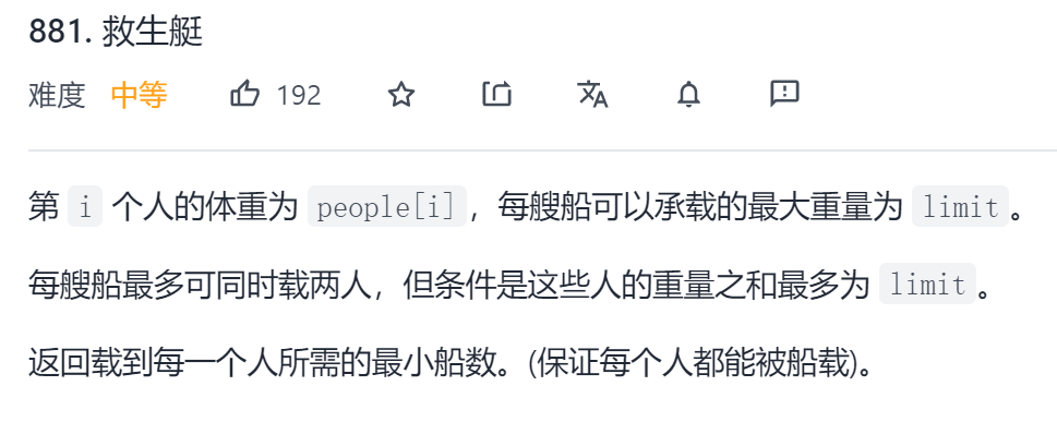

栗子二:救生艇
原题链接:力扣
题目描述:
示例1:
  1. 输入:people = [1,2], limit = 3
  2. 输出:1
  3. 解释:1 艘船载 (1, 2)
示例2:
  1. 输入:people = [3,2,2,1], limit = 3
  2. 输出:3
  3. 解释:3 艘船分别载 (1, 2), (2) 和 (3)
思路(对撞指针):
本题类似于上面那个引入栗子,也是采用“对撞指针”思想,不过本题一开始不是有序的,所以先排序,代码采用C++编写,因为可以用STL,就不需要人为去特意编写一个排序算法了,很是方便。
代码执行:
  1. class Solution {
  2. public:
  3. int numRescueBoats(vector<int>& people, int limit) {
  4. //先排序数组
  5. sort(people.begin(),people.end());
  6. int i = 0;//起始位置
  7. int j = people.size() - 1;//末尾位置
  8. int count = 0;
  9. while(i <= j)
  10. {
  11. if(people[i]+people[j] <= limit)//i较特殊,想象特殊在哪里
  12. {
  13. i++;
  14. }
  15. j--;
  16. count++;
  17. }
  18. return count;
  19. }
  20. };

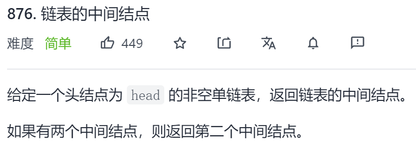

栗子三:链表的中间节点
原题链接:力扣
题目描述:
示例1:
  1. 输入:[1,2,3,4,5]
  2. 输出:此列表中的结点 3 (序列化形式:[3,4,5])
  3. 返回的结点值为 3 。 (测评系统对该结点序列化表述是 [3,4,5])。
  4. 注意,我们返回了一个 ListNode 类型的对象 ans,这样:
  5. ans.val = 3, ans.next.val = 4, ans.next.next.val = 5, 以及 ans.next.next.next = NULL.
 示例2:
  1. 输入:[1,2,3,4,5,6]
  2. 输出:此列表中的结点 4 (序列化形式:[4,5,6])
  3. 由于该列表有两个中间结点,值分别为 3 和 4,我们返回第二个结点。
思路(快慢指针):
本题采用“快慢指针”解决,慢指针一次走一步,快指针一次走两步,不过需要注意的是本题受到节点总数是奇偶的影响,当节点总数是奇数时,fast->next == NULL,slow就指向了中间结点;当节点总数是偶数时,fast == NULL,slow就指向了中间结点,所以循环条件有两个,但是循环条件的先后顺序也是有讲究的,不信你看代码。
代码执行:
  1. /**
  2. * Definition for singly-linked list.
  3. * struct ListNode {
  4. * int val;
  5. * struct ListNode *next;
  6. * };
  7. */
  8. struct ListNode* middleNode(struct ListNode* head){
  9. //两个指针的起始位置都是从头开始
  10. struct ListNode* slow = head;
  11. struct ListNode* fast = head;
  12. //注意循环条件不能写成fast->next && fast这种形式,原因在于fast走两步后可能就指向空了
  13. //再执行循环条件fast->next会导致空指针异常,越界了,但是fast写在前面就不会出现上述情况,因为&&存在短路求值
  14. while(fast && fast->next)
  15. {
  16. slow = slow->next;//slow每次走一步
  17. fast = fast->next->next;//fast每次走两步
  18. }
  19. return slow;//此时slow就指向中间节点
  20. }

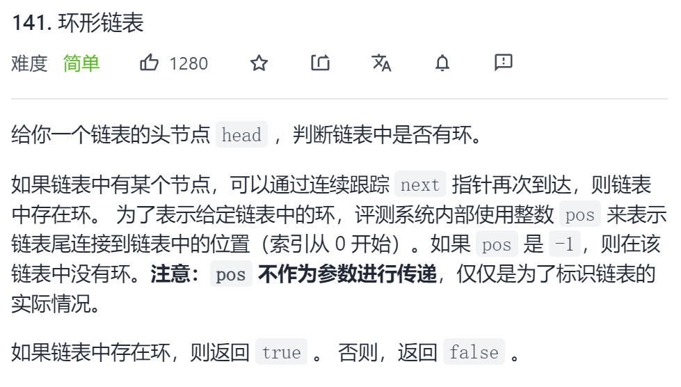

栗子四:环形链表
原题链接:力扣
题目描述:
示例1:
  1. 输入:head = [3,2,0,-4], pos = 1
  2. 输出:true
  3. 解释:链表中有一个环,其尾部连接到第二个节点。
 示例2:
  1. 输入:head = [1], pos = -1
  2. 输出:false
  3. 解释:链表中没有环。
 思路(快慢指针):
很简单,利用快慢指针来做就行了,如果链表有环,那么slow和fast一定会相遇。
代码执行:
  1. /**
  4. * int val;
  6. * };
  7. */
  8. bool hasCycle(struct ListNode *head) {
  9. struct ListNode* slow = head;
  10. struct ListNode* fast = head;
  11. 这里添加fast->next目的是防止空指针异常,因为循环体内fast一次走两步
  12. while(fast && fast->next)
  13. {
  14. slow = slow->next;
  15. fast = fast->next->next;
  16. if(slow == fast)
  17. {
  18. return true;
  19. }
  20. }
  21. return false;
  22. }

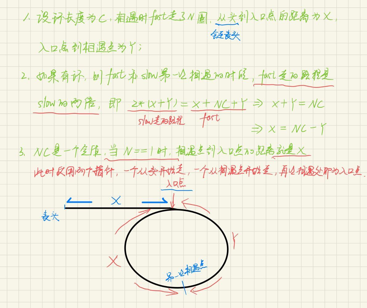

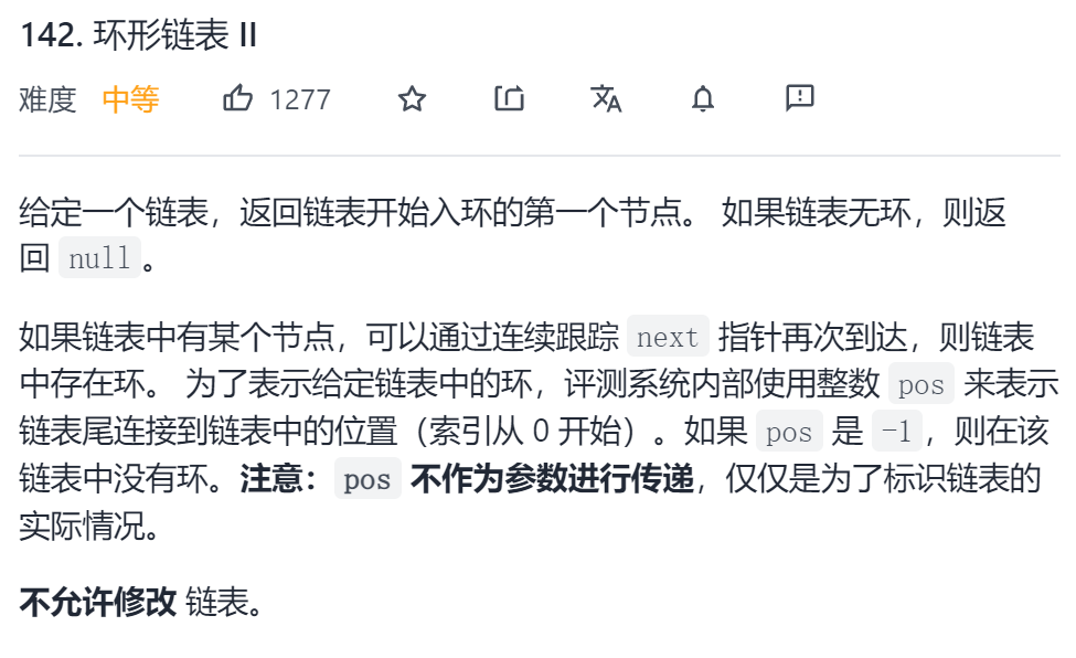

栗子五:环形链表 II
原题链接:力扣
题目描述:
示例1:
  2. 输出:返回索引为 1 的链表节点
 示例2:
  1. 输入:head = [1,2], pos = 0
  2. 输出:返回索引为 0 的链表节点
  3. 解释:链表中有一个环,其尾部连接到第一个节点。
 思路(快慢指针):
本题比较难理解,所以笔者特意画了出来,好好康康哦。
代码执行:
  1. /**
  4. * int val;
  6. * };
  7. */
  8. struct ListNode *detectCycle(struct ListNode *head) {
  11. while(fast && fast->next)//先找第一次相遇点
  12. {
  13. slow = slow->next;
  14. fast = fast->next->next;
  15. if(slow == fast)
  16. {
  17. break;
  18. }
  19. }
  20. //链表无环时的情况,如果有环,一定不会有NULL
  21. if(fast == NULL || fast->next == NULL)
  22. {
  23. return NULL;
  24. }
  25. //相遇后即有环,此时使用两个指针,一个从头开始走
  26. //一个从相遇点开始走,两者再次相遇处即为入口点
  27. slow = head;
  28. while(slow != fast)
  29. {
  30. slow = slow->next;
  31. fast = fast->next;
  32. }
  33. return slow;
  34. }

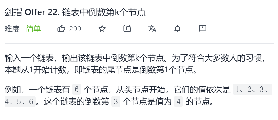

栗子六:链表的倒数第K个节点
原题链接:力扣
题目描述:
 示例:
  1. 给定一个链表: 1->2->3->4->5, 和 k = 2.
  2. 返回链表 4->5.
思路(快慢指针):
先让fast走k步,然后fast和slow再一起走。比较简单,这道题上次写到过,所以直接将JAVA代码上传咯。
