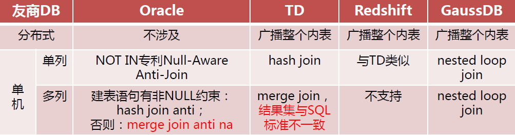

NOT IN性能问题是业务公认的技术难题,友商Teradata和Oracle均针对NOT IN进行了部分场景的优化,即Null-aware技术,针对单列的NOT IN问题进行了NULL干预,但对于多列NOT IN问题仍然存在各种已知问题。下图为友商在NOT IN场景下,分布式以及单列/多列NOT IN的调研结论。
