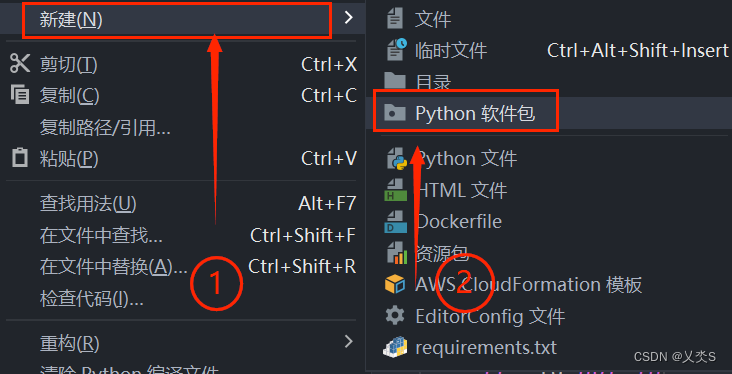

  • Pycharm中创建包

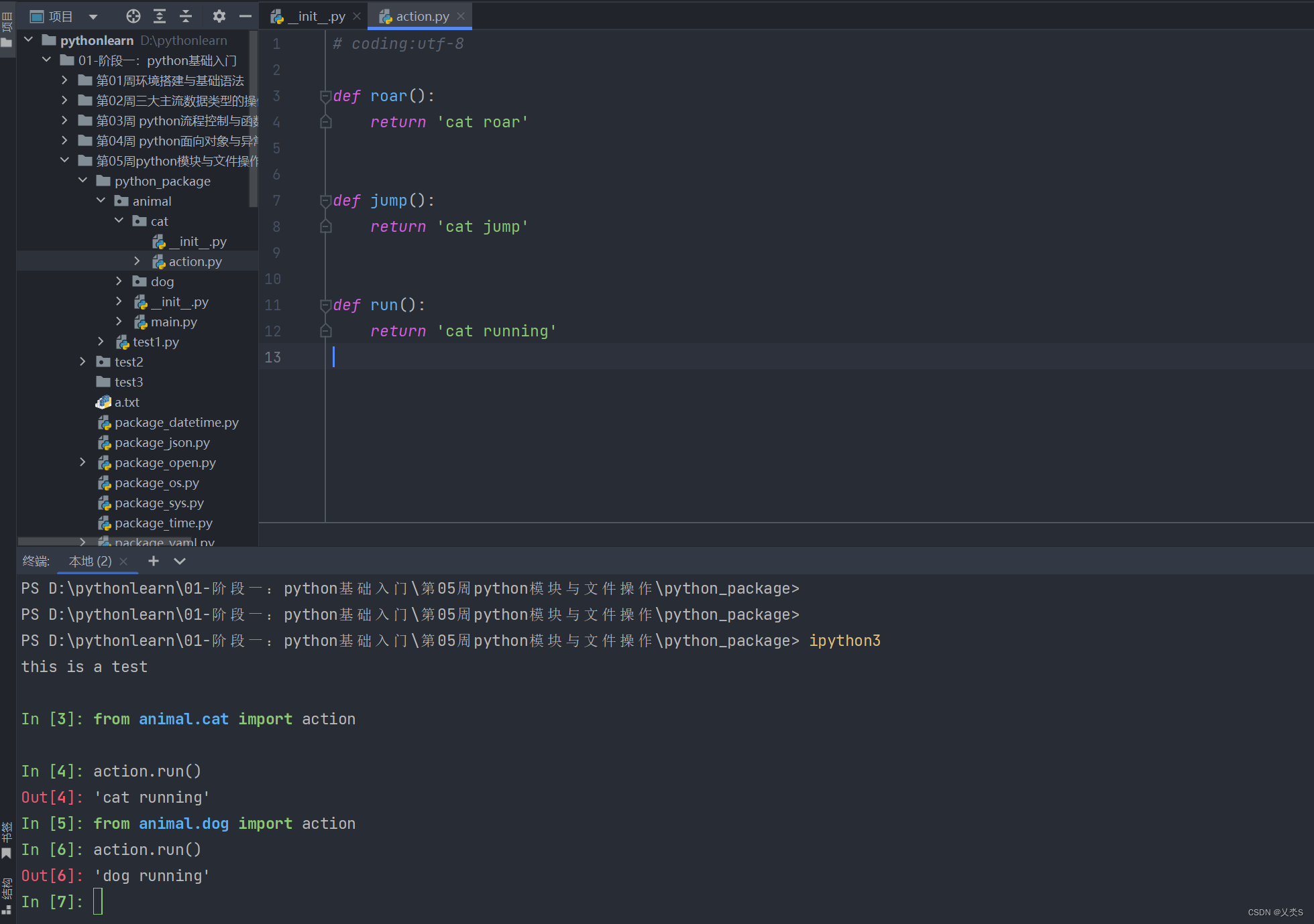

  • 参数:
    • package: 来源的包名
    • module: 包中的目标模块
  • 举例:

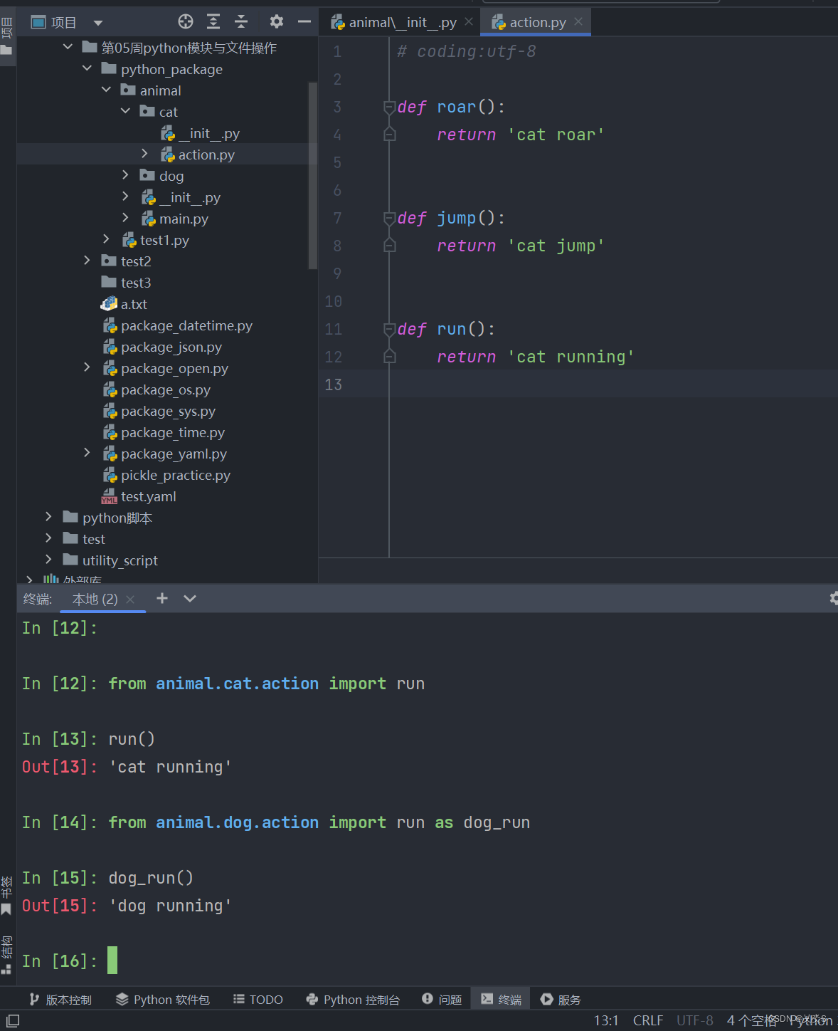

    1. from animal import dog.action
    2. action.run()
  • 我们通过from...import直接找到了dog模块,所以只需要使用dog模块直接用.的方式找到里边的方法并执行

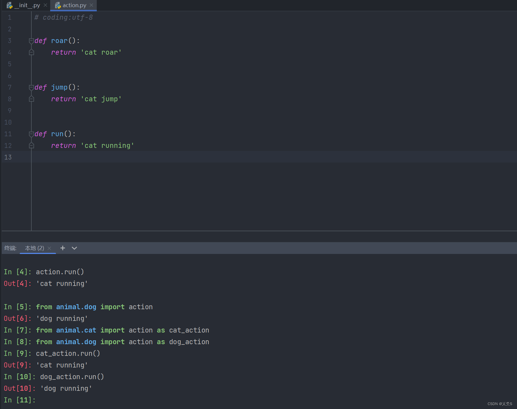

有相同模块时,可以使用as为模块起别名

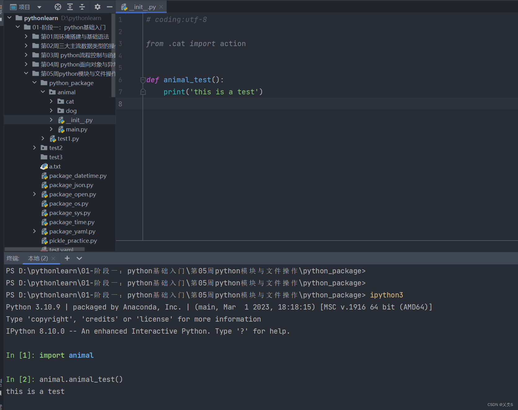

在同级别的__init__.py中导入
  • 这样可以简化导入书写
  • 实际上在一个包的环境下。如果想在__init__中导入其他的包或者是模块。只需要在当前的包名前面加一个点。
  • **==如果在 __init__.py 模块中导入同文件夹下的包时没有使用 . 进行相对导入,Python会尝试在模块搜索路径中查找指定的包名,而不是当前目录或当前包。==
  • ==这意味着,如果没有使用相对导入并添加 .,Python将尝试从模块搜索路径中查找与包名相匹配的模块或包,而不是当前目录下的同名包。==

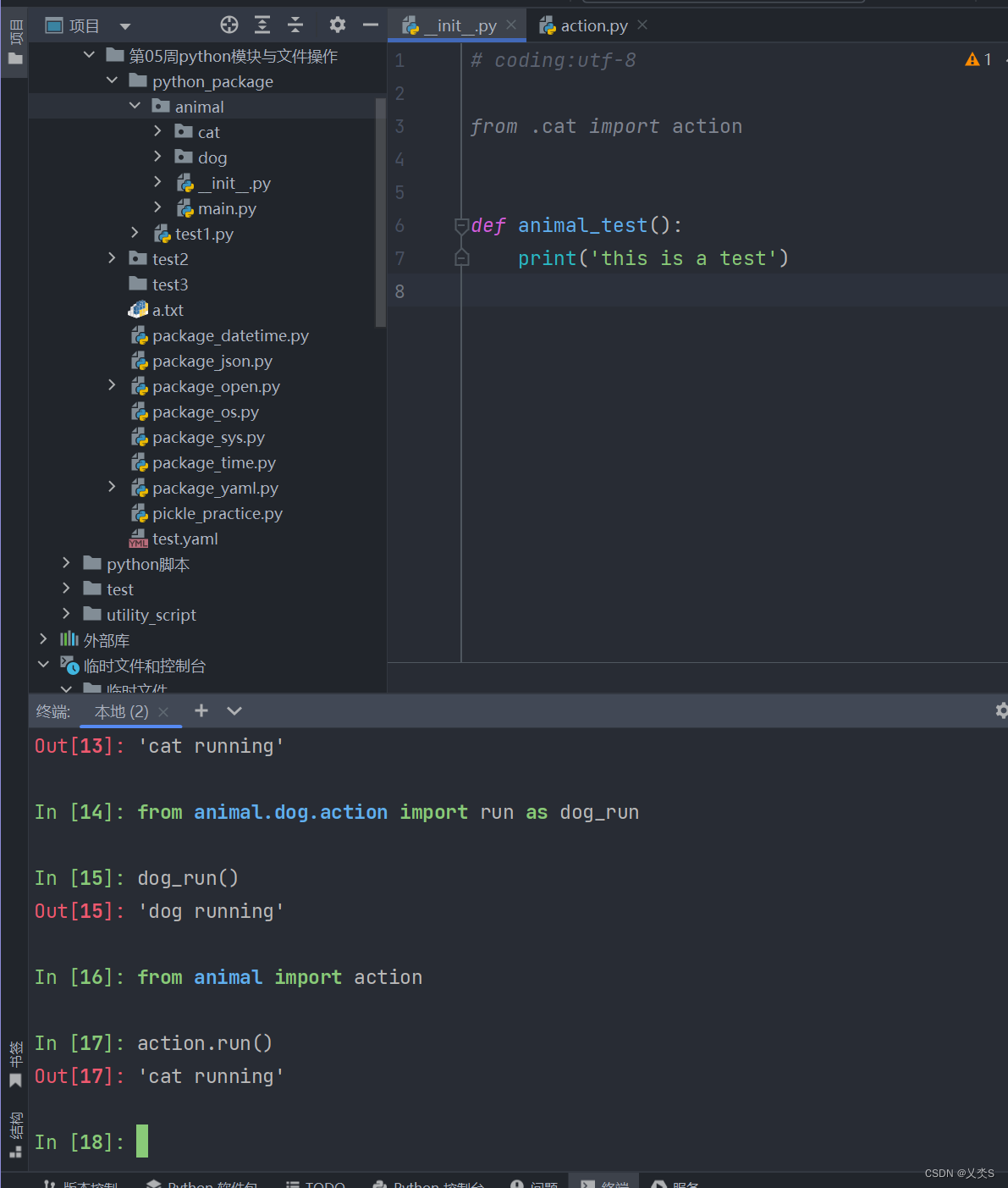

  • cat前加入.代表当前目录
  • 在这里插入图片描述

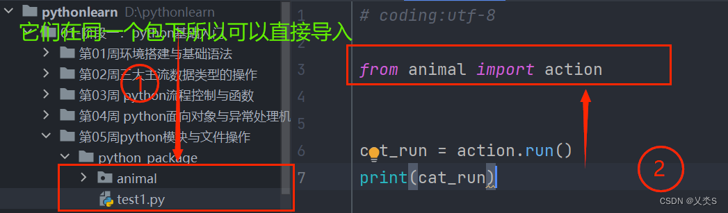

  • __init__.py**导入模块后,跟animal同级别的test.py也可直接导入animal的__init__.py中导入过的模块
  • 在这里插入图片描述
