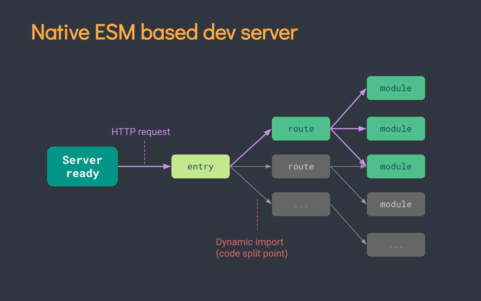

它本质上是一种服务器启动缓慢的解决方案,webpack、Parcel 和 Rollup 等大多数工具都是基于打包的的,这意味着代码必须完全打包后才能提供服务。随着应用程序变得越来越大,加载站点所需的时间将成倍地变慢。
另一方面,Vite 使用原生 ESM 提供代码。这意味着浏览器就像打包程序一样,无论应用程序大小如何,网站都会快速加载。

另一方面,Vite 使用原生 ES 模块 (ESM) 来提供代码。根据他们的文档,这意味着:
让浏览器接管捆绑器的部分工作。Vite 只需要在浏览器请求时按需转换和提供源代码。只有在当前屏幕上实际使用时,才会处理条件动态导入背后的代码。

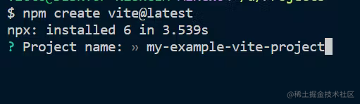

第一步:创建 Vite 项目
首先,运行命令创建一个Vite项目:
npm create vite@latest
然后,为项目命名,如下所示:

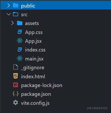

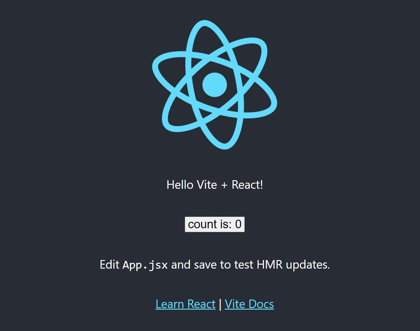

第 2 步:运行并启动服务器
最后,安装我们需要的依赖项并使用以下命令启动应用程序:
npm install && npm run dev
