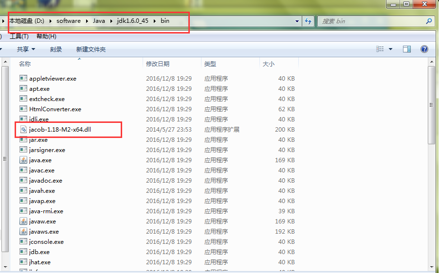

如果你是64位系统就用 x64的dll,32位系统就用x86的dll。之后我们需要将dll文件放入放入你的jdk的bin目录下,如下图所示:
这样前期准备工作就做好了,
