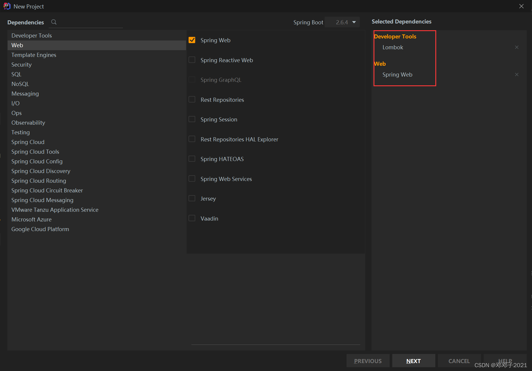

2.创建 Spring Initializr 项目 junit
(1)添加依赖
添加依赖,如果已按截图操作,pom.xml 还需引入 Junit 5 依赖:

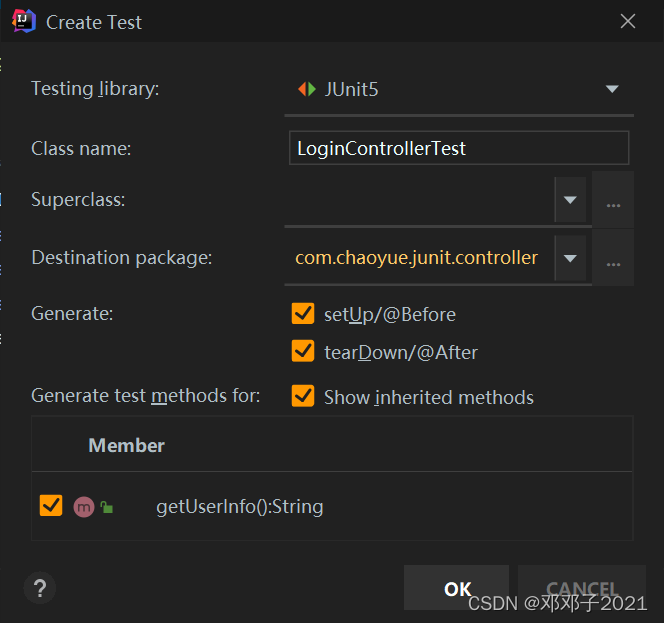

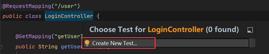

(1)创建测试类 LoginControllerTest
在LoginController 类上使用快捷键 ctrl + shift + t 打开弹窗:
点击【Create New Test…】创建测试类:
