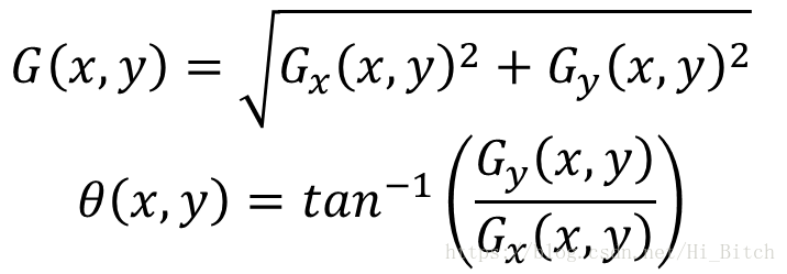

计算图像横坐标和纵坐标方向的梯度,并据此每个像素位置的梯度方向。计算不同的梯度计算方法对于检测器性能有很大影响。作者在对图像进行高斯平滑后,测试了不同的梯度计算方法,包括一维模板[-1,1]、[-1,0,1]、[1,-8,0,8,-1]等,最终选择使用[-1,0,1]计算水平方向梯度,用其转置计算垂直方向梯度。
因此图像中像素点(x,y)的梯度为:
公式中Gx(x,y)表示像素点(x,y)的水平方向梯度,Gy(x,y)表示像素点(x,y)的垂直方向梯度。
通过Gx(x,y)和Gy(x,y)计算该像素点的梯度大小和方向:
公式中G(x,y)为梯度大小,θ(x,y)为梯度方向。

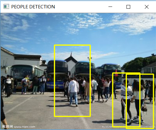

5.检测人
import cv2
import numpy as np
def is_inside(o,i):#如果o框在i框里面,那么就返回True,否则,返回False
    ox,oy,ow,oh = o
    ix,iy,iw,ih = i
    return ox > ix and oy > iy and ox + ow < ix + iw and oy + oh < iy + ih
def draw_person(image,person):#给检测出来的人画框
    x,y,w,h = person
    cv2.rectangle(img,(x,y),(x+w,y+h),(0,255,255),2)
img = cv2.imread('E:\opencv3\charpter7\people1.jpg')
#opencv自带的HOGDescriptor可以检测人,作为检测人的默认检测器
hog = cv2.HOGDescriptor()#定义一个模型
hog.setSVMDetector(cv2.HOGDescriptor_getDefaultPeopleDetector())#分类是基于人的分类
found,w = hog.detectMultiScale(img)#这里用detectMultiScale来加载图像
#print(found)#found是矩形框的信息,坐标和宽高
#print(w)#w得到的是每一个矩形的置信度
found_filtered = []
for ri,r in enumerate(found):
#    print('ri:',ri,'r:',r)
    for qi,q in enumerate(found):
#        print('qi:',qi,'q:',q)
        if ri != qi and is_inside(r,q):#如果是索引不同的两个框,并且r框在q框里面完全包含了,就直接break
            print('过')#这里我们发现没有这种不同框相互包含的情况,三个框都不是相互包含的关系
            break
        else:
            found_filtered.append(r)
for person in found_filtered:
#    print(person)
    draw_person(img,person)
cv2.imshow('PEOPLE DETECTION',img)
cv2.waitKey(0)
cv2.destroyAllWindows()
这里与人脸检测算法不一样,不需要再使用目标检测之前将原始图像转化为灰度形式。
该检测返回一个与矩阵有关的数组(点坐标,长宽度),可以用该数组绘制矩形框,如果矩形被完全包含在另一个矩形中,可以确定该矩形应该被舍弃。
最终只会看到一个框。
得到的found是矩形框的信息,w是每个矩形框的置信度:
found:
[[138 82 92 184]
[288 154 70 139]
[323 157 70 140]]
w:
[[0.67573345]
[0.85107389]
[1.1487023 ]]
for ri,r in enumerate(found)里面得到的ri是每个框的索引,r是矩形框的信息
这里就是比较每两个矩形框的包含关系,这里我们没有发现三个矩形框之间有包含关系,所以break没有发生过。

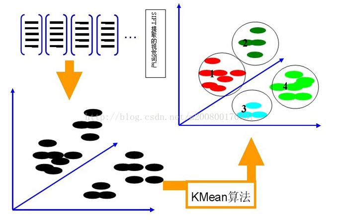

计算机视觉中的词袋技术(BOW)
我们已经知道很多方法可以提取图像特征(如SURF,SIFT)我们可以给支持向量机提供一组特征,然后使用复杂算法来分类训练数据,预测该输入属于哪一类。
在计算机视觉中,BOW方法的实现步骤如下:
1)取一个样本数据集
2)对数据集中的每幅图像提取描述符(采用SIFT,SURT等方法)
3)将每一个描述符都添加到BOW训练器中
4)使用K-means聚类将描述符聚类到K簇中
以sift特征为例,假设图像集中包含人脸、自行车、吉他等,我们首先对每幅图像提取sift特征,然后使用如kmeans等聚类方法,进行聚类得到码本(dictionary)
之后在每一幅图像中统计sift特征点在码本上的频数分布,得到的向量就是该图像的BOW向量。

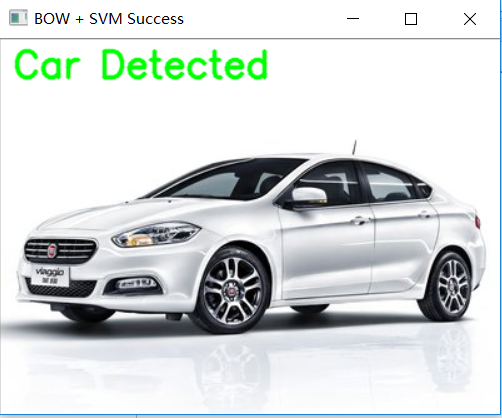

if (car_predict[1][0][0] == 1.0):
    cv2.putText(car_img, "Car Detected",(10,30),font,1,(0, 255, 0), 2, cv2.LINE_AA)

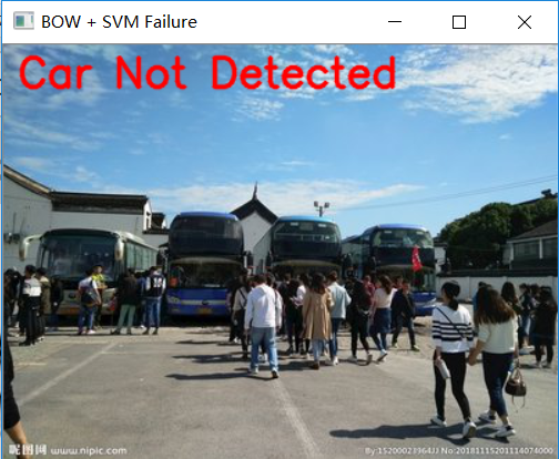

if (notcar_predict[1][0][0] == -1.0):
    cv2.putText(notcar_img,'Car Not Detected', (10,30),font,1,(0,0,255),2,cv2.LINE_AA)
cv2.imshow('BOW + SVM Success',car_img)
cv2.imshow('BOW + SVM Failure',notcar_img)
cv2.waitKey(0)

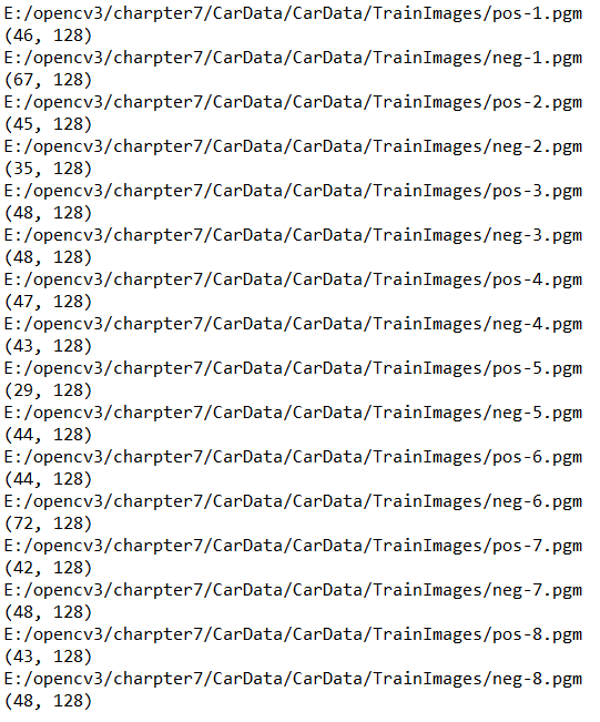

这里我们可以看到16张图里面,每张图对应的关键点个数,sift特征的具体情况,每个特征点都对应一个128维的向量。

得出的p:
(0.0, array([[1.]], dtype=float32))
(0.0, array([[-1.]], dtype=float32))
所以需要p[1][0][0]看到底是还是不是car

    print("building BOWKMeansTrainer...")
    bow_kmeans_trainer = cv2.BOWKMeansTrainer(1000)#BOW特征是一个(1,1000)向量
    extract_bow = cv2.BOWImgDescriptorExtractor(extract,flann)
    #向训练器增加图像特征
    print("adding features to trainer")
    for i in range(SAMPLES):#取SAMPLES个正样本,SAMPLES个负样本,来做词袋
        print(i)
        pos_feature = extract_sift(path(pos,i),extract,detect)
#        print(np.shape(pos_feature))
        bow_kmeans_trainer.add(pos_feature)
        neg_feature = extract_sift(path(neg,i),extract,detect)
#        print(np.shape(neg_feature))
        bow_kmeans_trainer.add(neg_feature)
    vocabulary = bow_kmeans_trainer.cluster()#创建视觉单词词汇
    #vocabulary是一个(2*SAMPLES,128)的矩阵
    extract_bow.setVocabulary(vocabulary)
