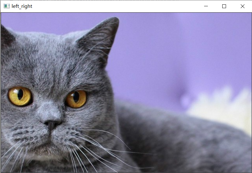

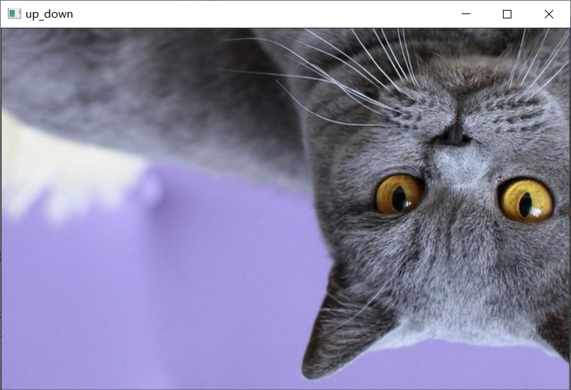

up_down = cv.flip(image,0)
left_right = cv.flip(image,1)

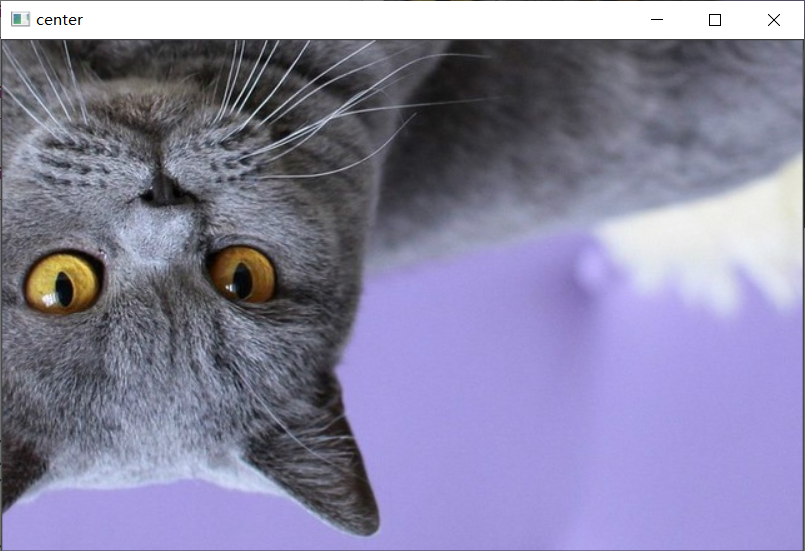

center = cv.flip(image,-1)
cv.imshow("up_down",up_down)
cv.imshow("left_right",left_right)
cv.imshow("center",center)
cv.waitKey(0)
cv.destroyAllWindows()
第一个参数为原始图像,第二个参数有三种选择1,0,-1,1表示左右翻转,0表示上下翻转,-1表示对角线翻转,具体输出如下:
