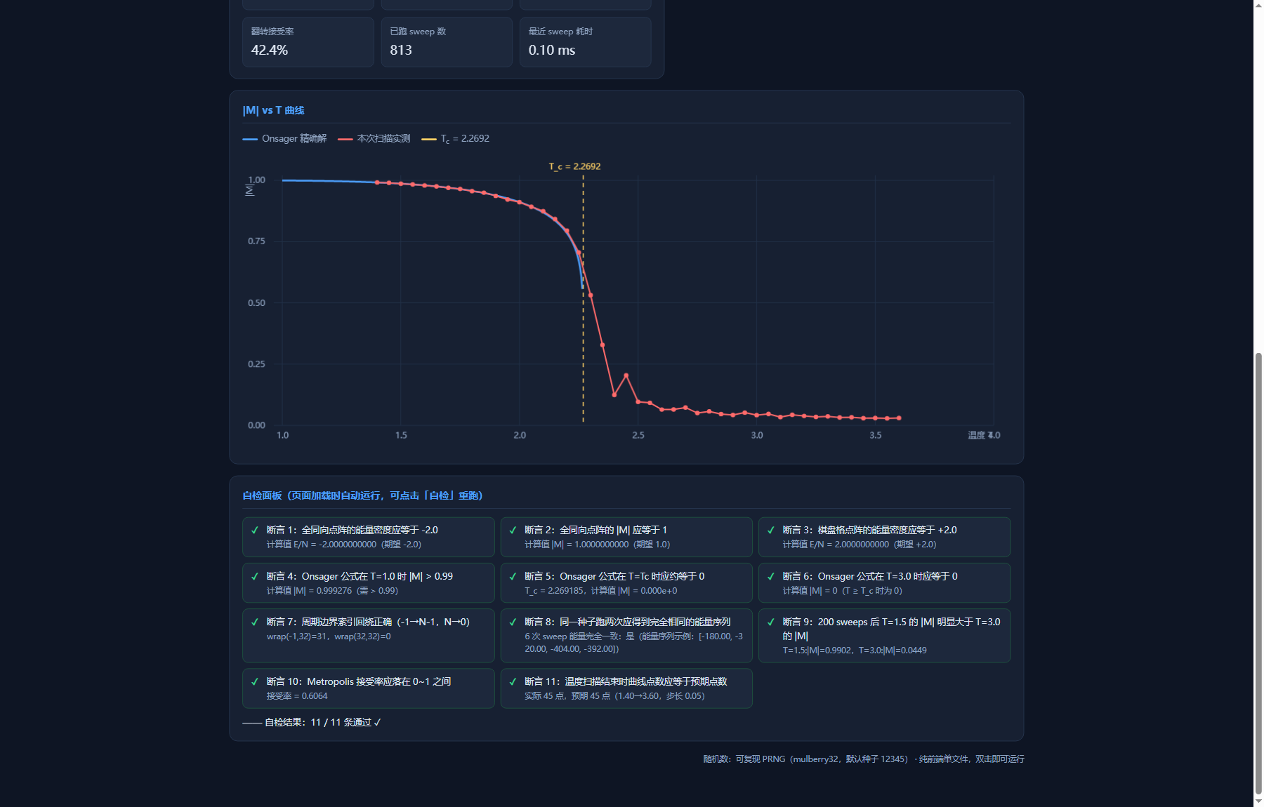

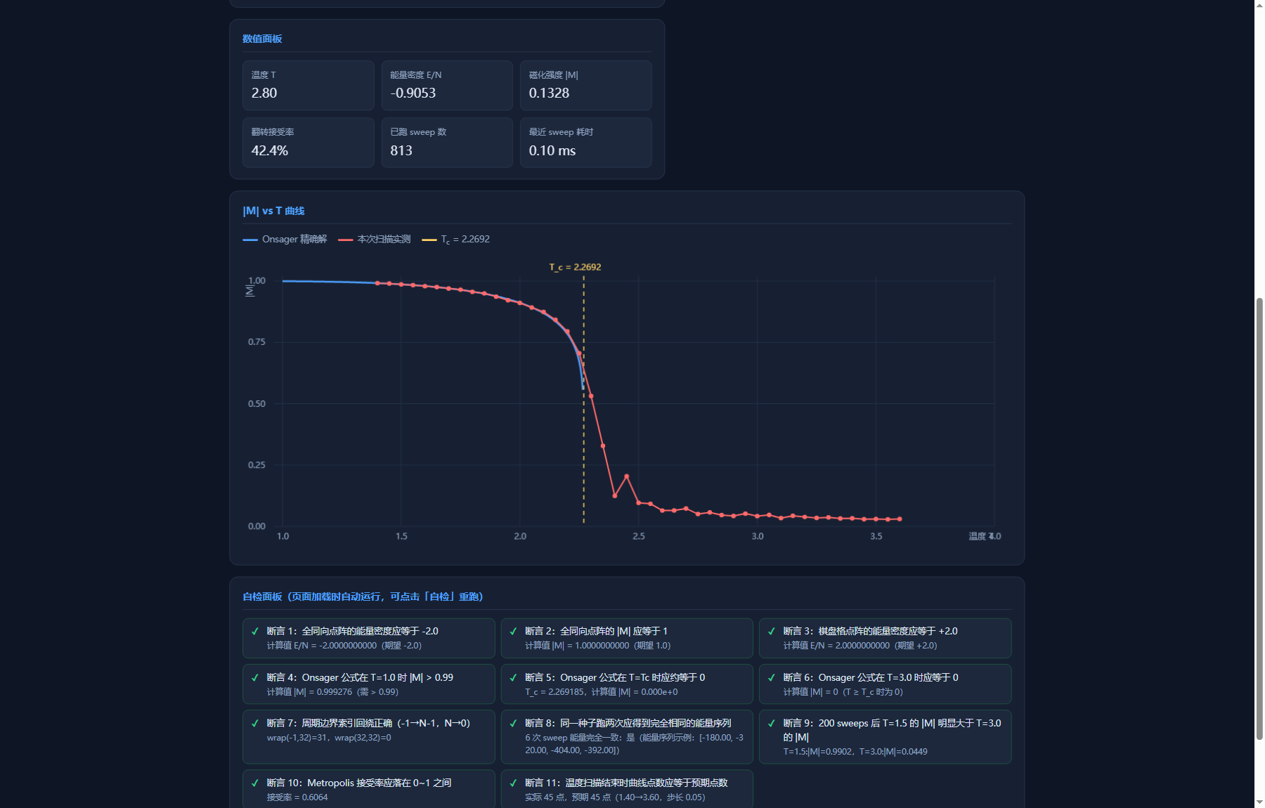

一、先看结果:2.2692 这条线,页面上自己画出来了
点一下「扫一遍温度」,页面会从 1.40 一路扫到 3.60,每 0.05 取一个温度点,先平衡 150 个 sweep 再采样 150 个 sweep,把实测的 |M| 画成红点,把 Onsager 精确解画成蓝线,再在 T_c = 2.2692 处拉一条黄色竖虚线。
关键就一句话:红点在低温段紧贴蓝线,跨过 2.2692 之后一起躺平到 0。把曲线上的点抠出来做成表,误差最大的地方正好在临界点附近:
| 温度 T | 本次实测 |M| | Onsager 精确解 |M| | 相对误差 |
| 1.40 | 0.9915 | 0.9914 | 0.02% |
| 1.80 | 0.9560 | 0.9569 | 0.09% |
| 2.00 | 0.9106 | 0.9113 | 0.08% |
| 2.20 | 0.7948 | 0.7848 | 1.28% |
| 2.25 | 0.7058 | 0.6719 | 5.06% |
| 2.30 | 0.5315 | 0(T ≥ Tc) | — |
| 2.40 | 0.1246 | 0(T ≥ Tc) | — |
| 3.00 | 0.0424 | 0(T ≥ Tc) | — |
| 3.60 | 0.0307 | 0(T ≥ Tc) | — |
低温段(1.40–2.20)误差都在 1.3% 以内,说明 Metropolis 采样和 Onsager 公式对得上;越靠近 T_c 误差越大(2.25 处 5.06%),这不是公式写错,而是有限尺寸效应的正常表现——64 × 64 的点阵在临界点附近关联长度已经接近整块板子,单次扫描根本平均不掉涨落。

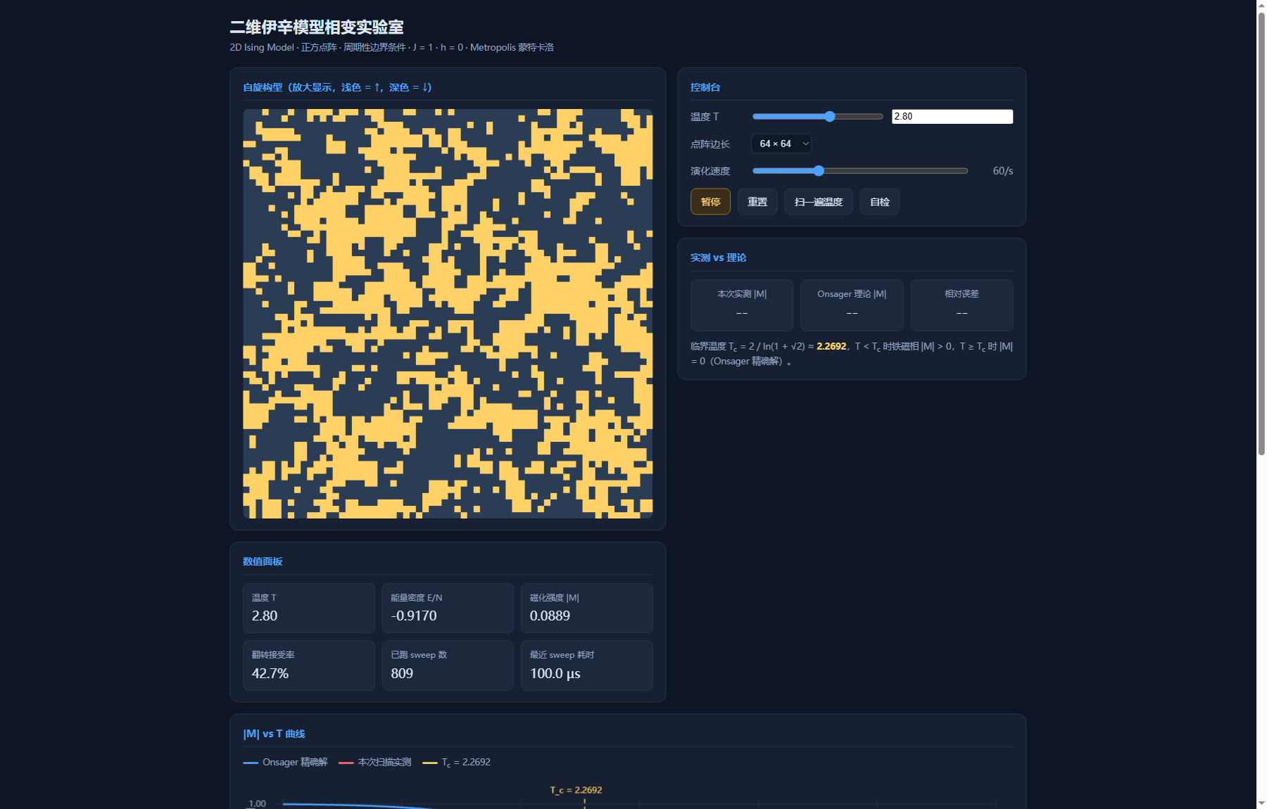

- 主画布:把自旋画成格子,向上自旋用浅色、向下自旋用深色;画面上要能看出磁畴。
- 曲线面板:画 |M| vs T 的折线,一条是本次实测点,一条是 Onsager 精确解 |M| = (1 - sinh(2/T)^-4)^(1/8)(T < Tc 时有值,T ≥ Tc 时取 0),并在 T = 2.2692 处画一条竖直虚线。
- 数值面板:实时显示温度 T、能量密度 E/N、磁化强度 |M|、翻转接受率、已跑的 sweep 数。

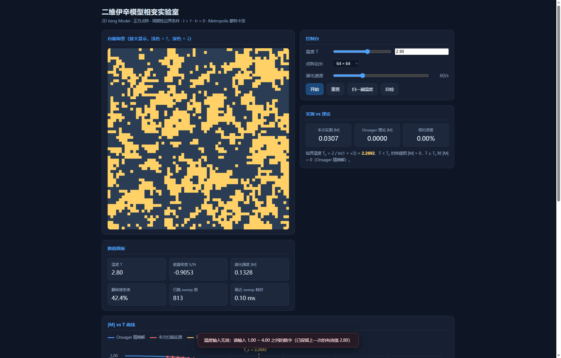

失败路径与错误提示:
- 温度输入框里输入非法值(空、非数字、超出 1.00~4.00)时,弹出一条明确的中文提示,并保留上一次的有效温度,提示里写清「已保留上一次的有效值」。
- 点阵边长只接受给定的几档,其它值给提示。

Metropolis 那一步是整个应用的性能瓶颈,页面里的写法是把 exp(-βΔE) 预先算好——因为 ΔE 只可能是 0、4、8 三种值:
IsingModel.prototype.sweep = function (T) {
var beta = 1 / T;
p4 = Math.exp(-4 * beta);
p8 = Math.exp(-8 * beta);
for (var i = 0; i < N; i++) {
var sum = s[rowUp + x] + s[rowDown + x] + s[base + lx] + s[base + rx];
var sval = s[i];
var dE = 2 * sval * sum; /* J = 1,外场 h = 0 */
if (dE <= 0 || rng() < (dE === 8 ? p8 : p4)) {
s[i] = -sval;
e += dE;
m -= 2 * sval; /* 翻转一个自旋,磁化增量的正确写法 */
accepted++;

七、验证:11 条自检全部通过,本地也能复跑
页面「自检」按钮背后是 11 条真算出来的断言,不是打印常量。下面这张表是从页面上抄下来的(括号里是计算值):
| # | 断言 | 计算值 |
| 1 | 全同向点阵能量密度 = -2.0 | -2.0000000000 |
| 2 | 全同向点阵 |M| = 1.0 | 1.0000000000 |
| 3 | 棋盘格点阵能量密度 = +2.0 | 2.0000000000 |
| 4 | Onsager 公式 T = 1.0 时 |M| > 0.99 | 0.999276 |
| 5 | Onsager 公式在 T = Tc 时约等于 0 | 0.000e+0 |
| 6 | Onsager 公式 T = 3.0 时 = 0 | 0 |
| 7 | 周期边界回绕(-1 → N-1,N → 0) | wrap(-1,32)=31、wrap(32,32)=0 |
| 8 | 同一种子两次能量序列一致 | 6 次 sweep 能量完全一致 |
| 9 | 200 sweep 后 T = 1.5 的 |M| 远大于 T = 3.0 | 0.9902 vs 0.0449 |
| 10 | Metropolis 接受率落在 0~1 | 0.6064 |
| 11 | 扫描点数 = 预期点数 | 45 / 45 |

九、亲手点三下(必须包含一次失败路径)
想自己确认一遍的话,按这三步点:
- 看关键数值:把温度设成 2.10,点「开始」,等十几秒,右上角应该读到
|M| ≈ 0.75、接受率 15% 左右,画面上磁畴连成大片。 - 换个状态:把温度拖到 2.80,再看
|M|,应该掉到 0.06 以下、接受率升到 40% 左右;再点「扫一遍温度」,红点会在 2.2692 附近掉头向下。 - 走一遍失败路径:在温度输入框里输入
abc(或5、留空后回车),页面不应该白屏,也不应该悄悄吞掉这次输入,而是弹出提示并保留上一次的有效温度:
温度输入无效:请输入 1.00 ~ 4.00 之间的数字(已保留上一次的有效值 2.80)
