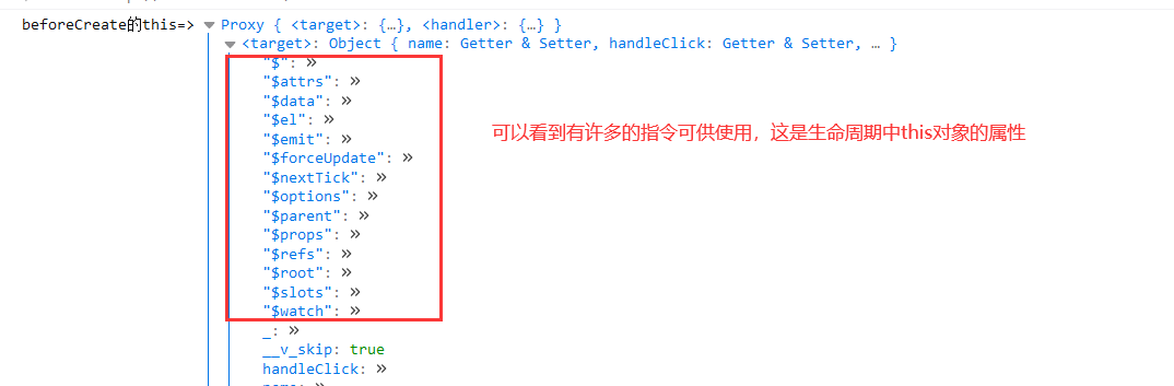

            beforeCreate() {
                console.log("beforeCreate的this=>", this);
                console.log("beforeCreate的this.$options=>", this.$options);//可以看到在$options对象中包含setup属性

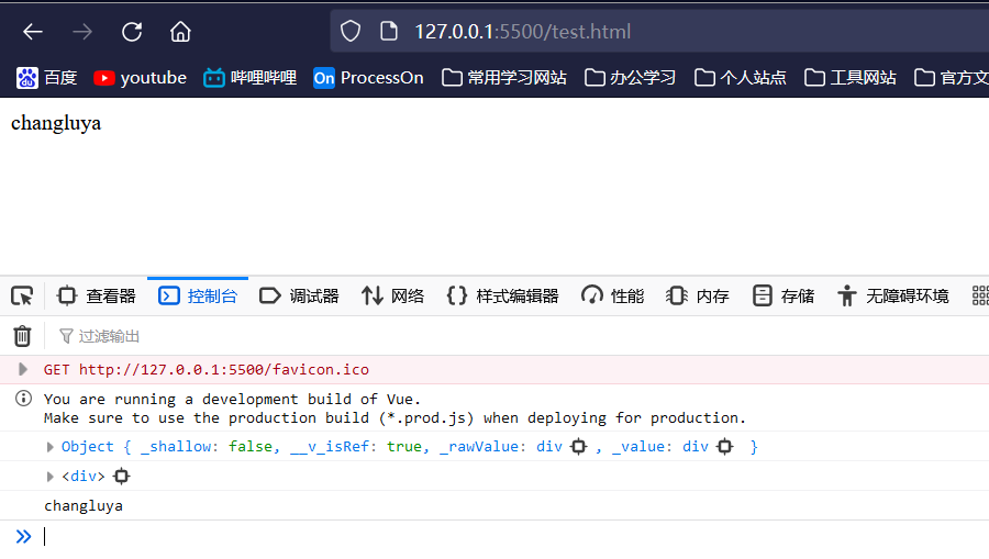

        // console.log(Vue);  //Vue类中包含了ref、reactive函数
        const app = Vue.createApp({
            setup() {
                const { ref, reactive } = Vue;//从Vue中拿到ref、reactive函数
                // 1.1、ref=>处理基本类型,底层封装为proxy({value: 'changlu'})
                let name = ref("changlu");
                function modName(newName) {
                    name.value = newName;
                // 1.2、reactive=>处理引用类型,底层封装为proxy({age: 18})
                let obj = reactive({ age: 18 });
                function modObjAge(newAge) {
                    obj.age = newAge
                // 定义函数
                const change = () => console.log("change()....");
                console.log(name, obj);
                return { name, obj, change, modName, modObjAge }

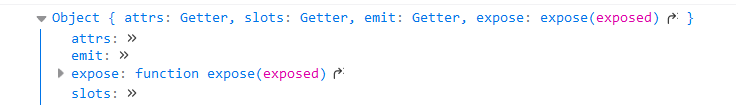

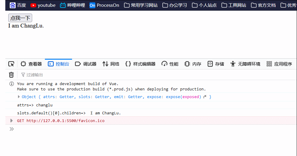

这里介绍的是setup()生命周期函数中的参数context。在Context对象中包含三个比较常用属性分别是attrsemitslots,分别作用是拿到父组件传递的属性、内部组件向外调用执行父组件方法以及插槽。
image-20210725152434790
使用
通过从context拿到对应的三个对象实际上与之前使用$attrs$emit$slots都大差不差,效果都是相同,通过在Context对象中拿到并使用:
示例

        app.component('cl-item', {
            setup(props, context) {
                const { attrs, emit, slots } = context;
                // 1、attrs使用:获取父组件传递属性
                console.log("attrs=>", attrs.name);
                // 2、emit使用:向父组件发出执行指令
                function handleClickInCL() {
                    emit("change");//向外传递,配合@change="handleClick"
                // 3、slots使用:获取父组件中使用子组件里的内容
                const myslots = slots.default()[0].children;
                console.log("slots.default()[0].children=>", myslots);
                return { myslots, handleClickInCL };
            // 测试单击事件是否向外传递以及获取父组件传递的插槽内容
            template: `
                <div>
                    <button @click="handleClickInCL">点我一下</button>
                    <div>{{myslots}}</div>
                </div>
        const vm = app.mount("#app");
    </script>
</body>

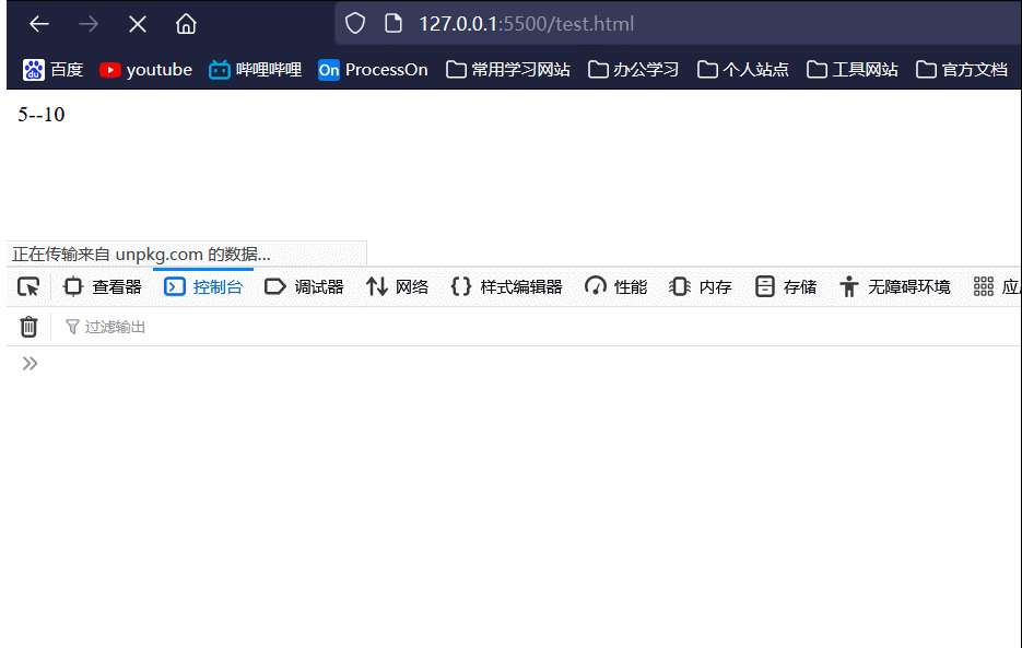

            setup() {

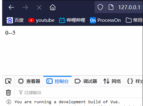

                // 1、获取计算函数
                const { ref, computed } = Vue;
                const num = ref(0);
                // 2、编写计算函数(只要num.value发生改变,该计算函数就会重新计算返回)
                let addFive = computed(() => {
                    return num.value + 5;
                setTimeout(() => {
                    num.value = 10; //设置一个延时器来更新num的值,来看2秒后,计算属性是否重新计算
                }, 2000);
                return { num, addFive };
            // 3、对于计算函数,我们可以直接看做一个属性(其返回值为一个值)
            template: `
                <div>
                    <span>{{num}}--{{addFive}}</span>
                    <span>{{name}}</span>
                </div>
    </script>
</body>
GIF

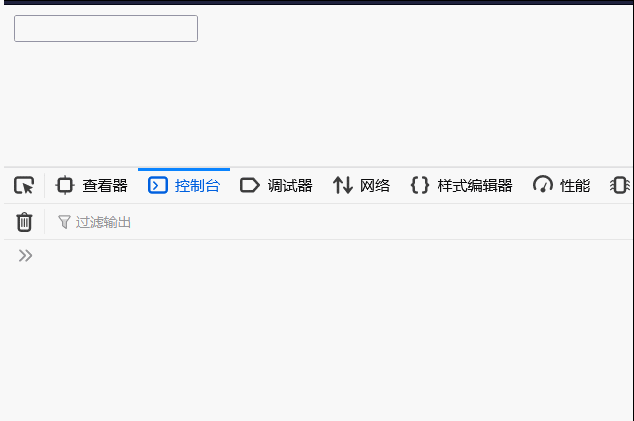

        const num = ref('');
        // 1、针对于ref基本类型:具有惰性,对num值进行监控
        watch(num, (curval, preval) => {
            console.log(curval, preval);
        return { num };
    template: `
        <div>
            <input v-model="num" />
        </div>

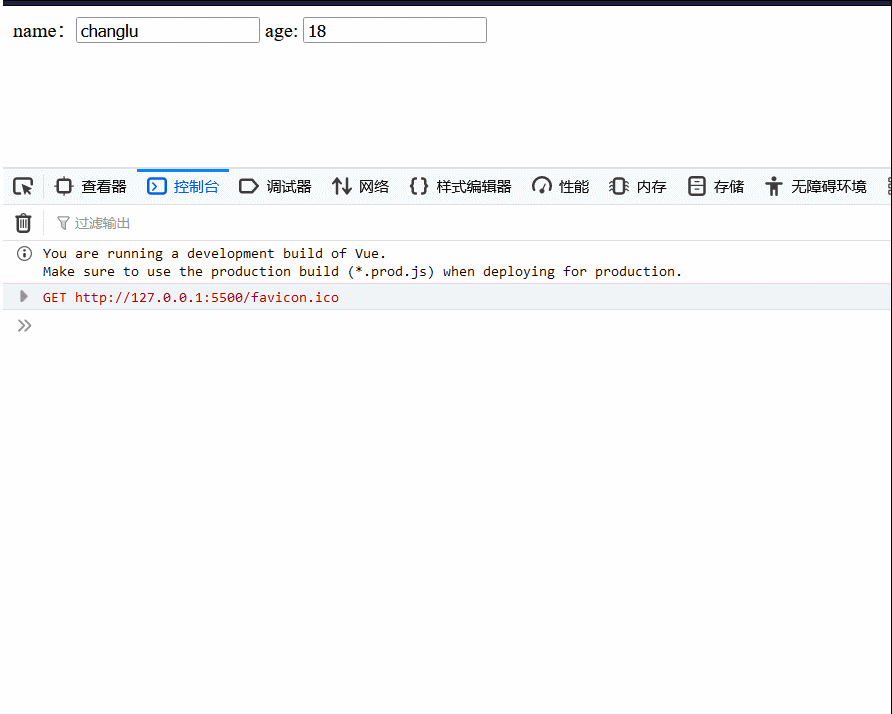

            setup() {
                const { watch, reactive, toRefs } = Vue;
                const obj = reactive({ name: "changlu", age: 18 });
                // 监控reactive包装对象的属性,需要使用函数形式返回
                // 若是监控多个属性,需要写成数组形式,并且回调函数也写成数组形式
                watch([() => obj.name, () => obj.age], ([curval1, curlval2], [preval1, preval2]) => {
                    console.log("name当前与之前值=>", curval1, preval1);
                    console.log("age当前与之前值=>", curlval2, preval2);
                // 解构导出指定的属性(使用toRefs保证具有相应效果)
                let { name, age } = toRefs(obj);
                return { name, age };
            template: `
                <div>
                    name:<input v-model="name" />
                    age: <input v-model="age" />
                </div>
    </script>
</body>
GIF

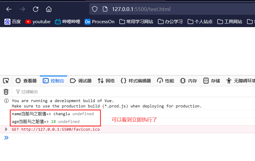

4.2、watchEffect函数(无指定监控属性,自动感知内部)
watchEffect函数:不需要指定监控属性,其会自动感知内部的属性值是否有更新,一旦有更新就会执行。
语法watchEffect(()=>{}),会对回调函数内部的内容进行监控。
注意
  1. 立即执行,无惰性初始化会直接执行。
  2. 没有当前值与现有值在回调函数参数中获取。
示例

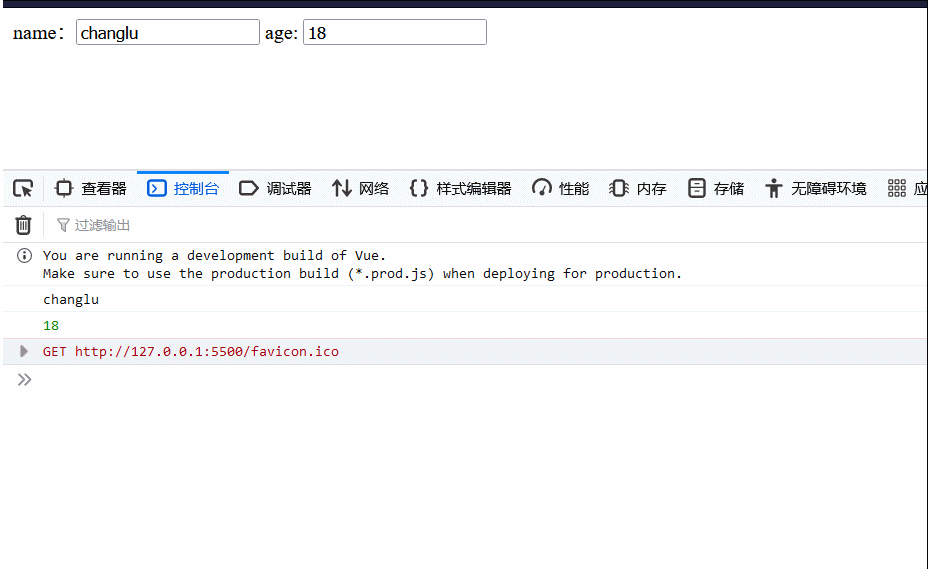

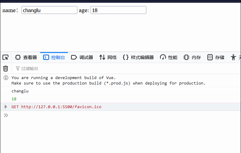

const { reactive, watchEffect } = Vue;
//仅仅只需要写回调函数内部的代码体即可,监控内部参数
watchEffect(() => {
    console.log(obj.name);
    console.log(obj.age);
GIF
说明:可以看到页面加载初始化时默认就会执行该函数体,之后也会有监控效果!
            setup() {
                const { watch, reactive, toRefs, watchEffect } = Vue;
                // watch(() => [obj.name, obj.age], ([curval1, curlval2], [preval1, preval2]) => {
                //     console.log("name当前与之前值=>", curval1, preval1);
                //     console.log("age当前与之前值=>", curlval2, preval2);
                const mywatchEff = watchEffect(() => {
                    // 5秒后停止监听
                    setTimeout(() => {
                        mywatchEff();//函数调用一下即可停止监听
                    }, 5000);
            template: `
                <div>
                </div>
    </script>
</body>
GIF
说明:初始是有效监听的,过了5秒就停止监听了。
4.4、设置watch()函数为非惰性(设置参数3 {immediate: true})
回顾一下,有惰性指的是只有当指定监控的属性发生改变才会被监控到,非惰性指的是初始化时默认会自动执行一次仅此而已。
方式:添加第三个参数配置对象中的immediatetrue
示例
<body>
    <div id="app"></div>
    <script src="https://unpkg.com/vue@3.1.5/dist/vue.global.js"></script>
    <script>
            setup() {
                    immediate: true   //立即属性
                });//核心:设置第三个参数为非惰性
            template: `
    </script>
</body>
image-20210725184645283

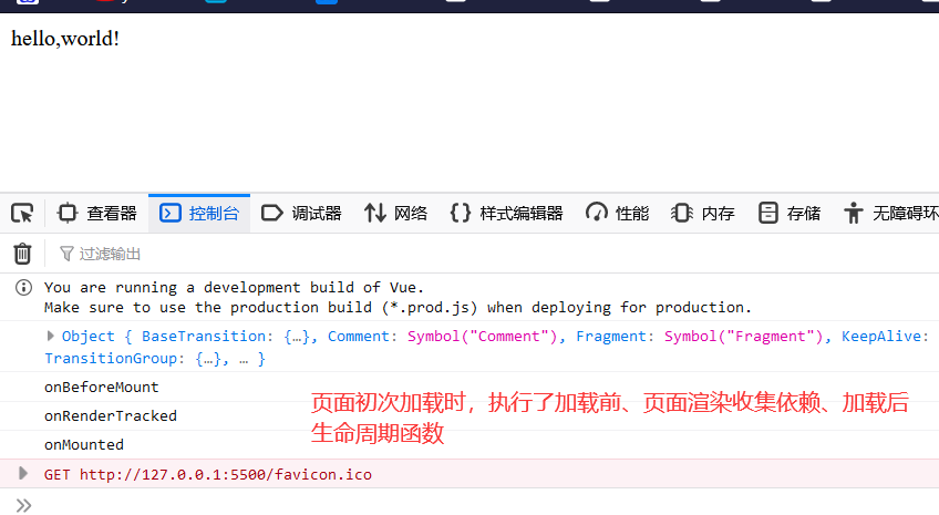

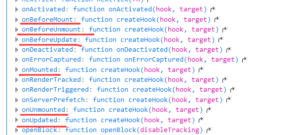

五、生命周期函数的新写法
介绍
在Composition API中,提供了生命周期函数的新写法,同样是从Vue类中获取到对应的生命周期函数:
image-20210725225244095
# 挂载前、后
beforeMount => onBeforeMount
mounted => onMounted
# 更新前、后
beforeUpdate => onBeforeUpdate
updated => onUpdated
# 失效前、后
beforeUnmount => onBeforeUnmount
unmounted => onUnmounted
//新的两个生命周期
onRenderTracked:每次渲染之后收集依赖时候自动执行的函数(第一次渲染就会执行)。
    页面每次渲染之后,vue会去收集响应式的依赖,一旦需要被重新收集的时候,该函数就会自动的执行一下。
onRenderTriggered:每次重新渲染被触发的时候。(第一次渲染不会执行)

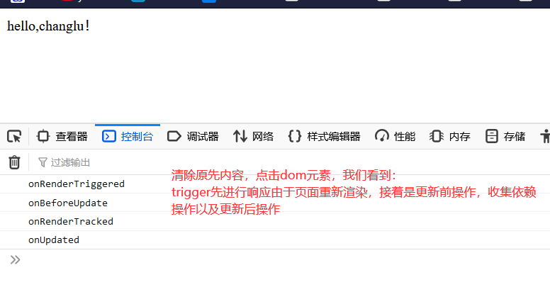

示例
说明:我们来通过在setup函数中编写调用生命周期函数来进行测试。
<body>
    <script>
            setup() {
                const { onBeforeMount, onMounted,
                    onBeforeUpdate, onUpdated,
                    onBeforeUnmount, onUnmounted,
                    onRenderTracked, onRenderTriggered
                } = Vue;
                // 挂载前、后
                onBeforeMount(() => {
                    console.log("onBeforeMount");
                onMounted(() => {
                    console.log("onMounted");
                //更新前、后
                onBeforeUpdate(() => {
                    console.log("onBeforeUpdate");
                onUpdated(() => {
                    console.log("onUpdated");
                //失效前、后
                onBeforeUnmount(() => {
                    console.log("onBeforeUnmount");
                onUnmounted(() => {
                    console.log("onUnmounted");
                //渲染之后收集依赖时
                onRenderTracked(() => {
                    console.log("onRenderTracked");
                //重新被渲染之后触发
                onRenderTriggered(() => {
                    console.log("onRenderTriggered");
                console.log(Vue);
                const { ref } = Vue;
                let say = ref("hello,world!");
                function handleClick() {
                    say.value = "hello,changlu!"
                return { say, handleClick };
            template: `
                <div @click="handleClick">{{say}}</div>
    </script>
</body>
image-20210725230728194
image-20210725230900465

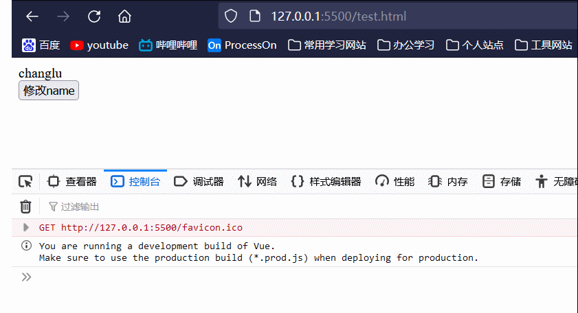

六、provide属性与inject属性配合使用
6.1、provide与inject取值与修改值(含示例)
provideinject在之前学习是用来父子组件中快速传递值的,其是单向流,子组件仅仅只能取值不能修改值。
  • 注意:在Compostition API中是可以对父组件传递来的provide修改值的,所以在设置provide传递时最好设置为readonly。
示例:使用provide与inject来让子组件使用父组件的属性与方法,在设置provide的name值时将其设置为readonly,防止子组件直接去修改值。
<body>
    <script>
        //父组件
            setup() {
                const { provide, ref, readonly } = Vue;
                const name = ref("changlu");
                // 1、设置provide键值对
                provide("name", readonly(name));//设置为readOnly,限制inject得到属性后修改
                // 提供给子组件一个函数方法,让其能够调用父组件方法来对name进行值的修改
                provide("changeName", (value) => {
                    name.value = value;
                return {};
            template: `
                <cl-item></cl-item>
        // 子组件
            setup() {
                const { inject } = Vue;
                // 2、通过inject拿取到,若是没有拿取到值,就会将参数2作为默认值
                let name = inject("name", "liner");
                const changeName = inject("changeName");
                // name.value = "tiantian";  //子组件不应该对父组件进行修改
                return { name, changeName };
            template: `
                <div>{{name}}</div>
                <button @click="changeName('liner')">修改name</button>
    </script>
</body>
GIF
七、通过ref获取真实的Dom元素节点
大致流程:回顾之前获取dom元素是通过$refs.xxx形式拿取到的,在这里的话通过定义一个ref包装类型暴露出去,在指定的dom元素中设置ref=xxx,接着我们在setup()中定义onmounted()生命周期来获取到!
示例
<body>
    <script>
        //父组件
            setup() {
                const { ref, onMounted } = Vue;
                // 1、设置ref包装基本类型,传入null
                const divDom = ref(null);
                // 设置挂载后的生命周期函数
                // 4、在生命周期函数中(挂载后)拿取到指定dom元素中的值
                onMounted(() => {
                    console.log(divDom);
                    console.log(divDom.value);
                    // 最终拿到dom元素中的内容
                    console.log(divDom.value.textContent);
                // 2、将该类型暴露出去
                return { divDom };
            // 3、在指定的dom元素上设置ref键值对
            template: `
                <div ref="divDom">changluya</div>
    </script>
</body>

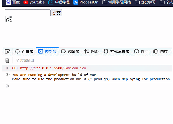

1、todolist(包含增、删)
案例:将对应的各个模块部分内容抽离到一个函数进行返回,接着配合setup()实现todolist!
示例如下:其实对应input输入框直接使用v-model绑定即可,这里的话为了巩固学习就使用绑定监听事件。
<body>
    <script>
        // 列表值及列表相关操作
        const listRelativeEffect = () => {
            const { reactive } = Vue;
            const items = reactive([]);
            // 提交、删除
            const handleSubmit = (value) => {
                items.push(value);
            const handleDel = (index) => {
                items.splice(index, 1);
            return { items, handleSubmit, handleDel };
        // 输入值及相关的内容绑定
        const inputRelativeEffect = () => {
            let inputvalue = ref("");
            // 输入函数
            const handleInput = (e) => {
                inputvalue.value = e.target.value;//对于ref包装的基本值需要使用xxx.value来设置
            return { inputvalue, handleInput };
            setup() {
                let { inputvalue, handleInput } = inputRelativeEffect();
                let { items, handleSubmit, handleDel } = listRelativeEffect();
                return { inputvalue, items, handleInput, handleSubmit, handleDel };
            template: `
                <div>
                    <input type="text" @input="handleInput" :value="inputvalue"/>
                    <button @click="()=>handleSubmit(inputvalue)">提交</button>
                    <ul>
                        <li v-for="(item,index) of items" :key="index">
                            {{item}}
                            <button @click="handleDel(index)">删除</button>
                        </li>
                    </ul>
                </div>
    </script>
</body>
