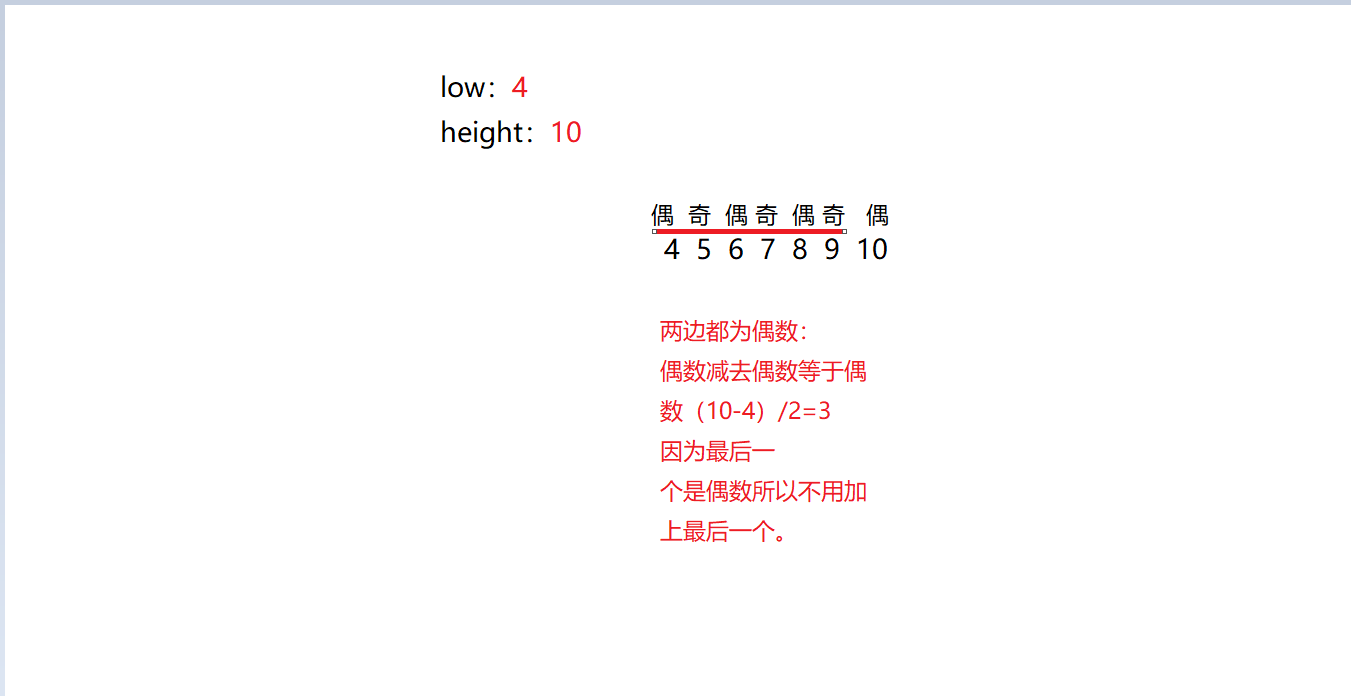

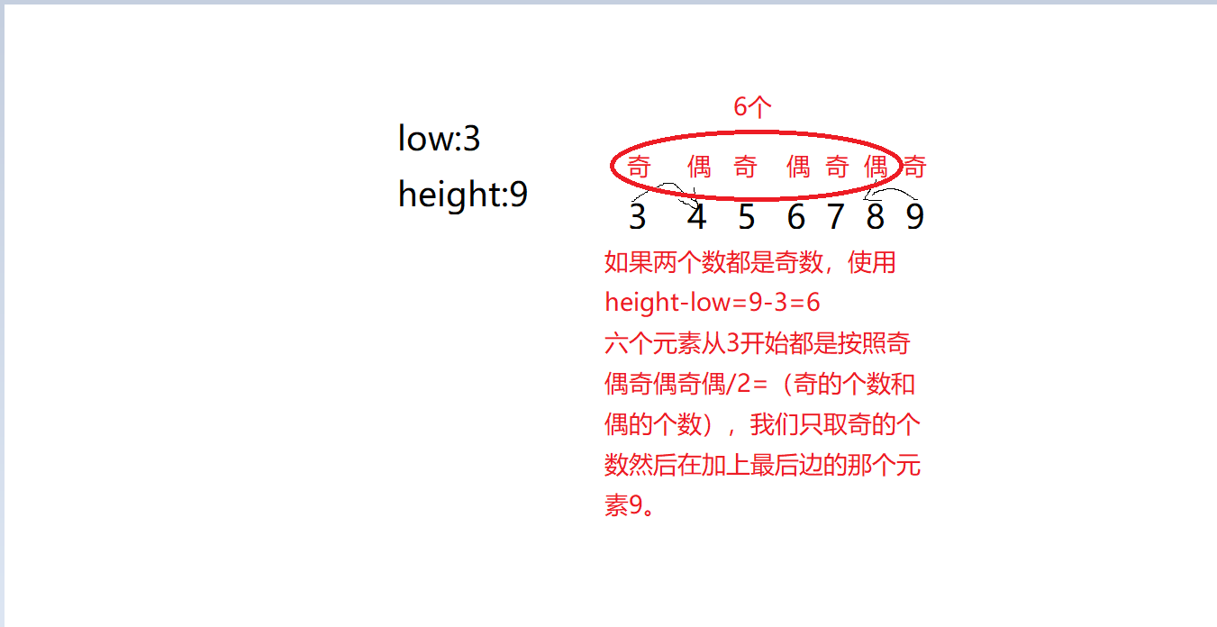

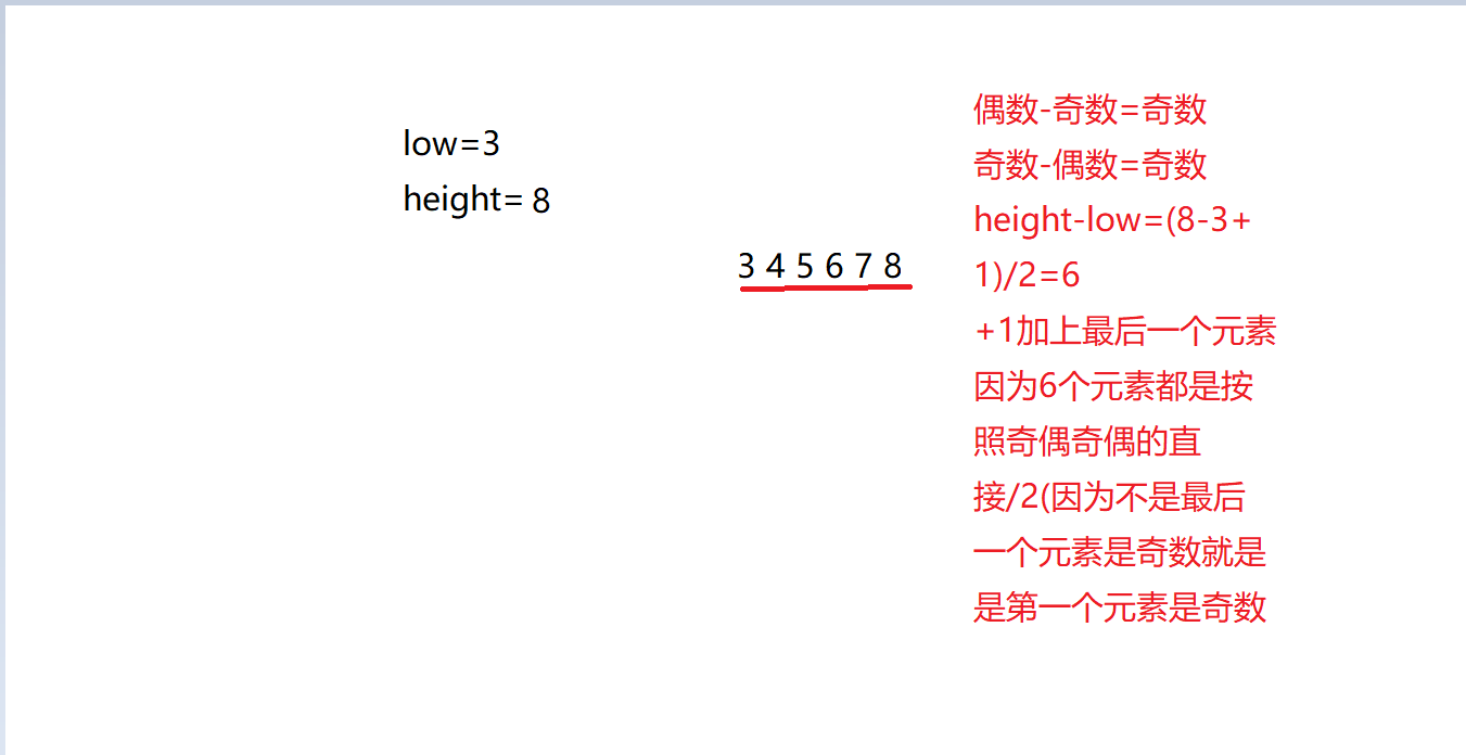

我是这样想的,每个数都是按照奇数、偶数、奇数、偶数、这样循环往复的。可以分为三种可能low和height同为奇数就用(high-low)/2+1,如果同为偶数(high-low)/2,如果两个都是一个奇数一个偶数可以使用(high-low+1)/2。
同为奇数:
同为偶数
 一奇一偶

    if(low%2!=0&&high%2!=0){
        return (high-low)/2+1;
    }else if(low%2==0&&high%2==0){
     return (high-low)/2;
    }else if(low%2!=0&&high%2==0||low%2==0&&high%2!=0){
     return (high-low+1)/2;
