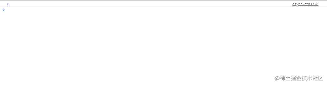

使用进阶
  • 以下这段代码value值为6
  • 注意:fn()此时的结果为promise对象 await直接获取成功结果
  • async函数返回的一定是一个promise对象
        const fn = async () => {
            return 6
        const fn2 = async () => {
            let value = await fn()
            console.log(value)
        fn2()
