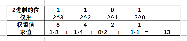

2.1 2进制转10进制

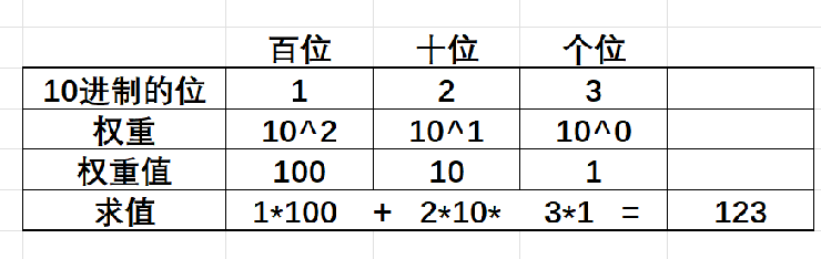

其实10进制的123表⽰的值是⼀百⼆⼗三,为什么是这个值呢?其实10进制的每⼀位是有权重的,10 进制的数字从右向左是个位、⼗位、百位…,分别每⼀位的权重是10 , 10 , 10 …
2进制和10进制是类似的,只不过2进制的每⼀位的权重,从右向左是:2 , 2 , 2 … 0 1 2 如果是2进制的1101,该怎么理解呢?

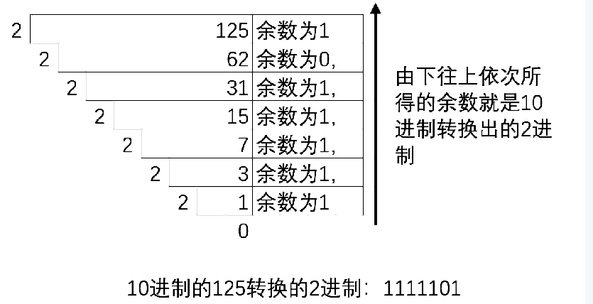

2.1.1 10进制转2进制数字

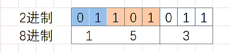

8进制的数字每⼀位是0~7的,0~7的数字,各⾃写成2进制,最多有3个2进制位就⾜够了,⽐如7的⼆ 进制是111,所以在2进制转8进制数的时候,从2进制序列中右边低位开始向左每3个2进制位会换算⼀ 个8进制位,剩余不够3个2进制位的直接换算。 如:2进制的01101011,换成8进制:0153,0开头的数字,会被当做8进制。

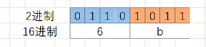

2.2.2 2进制转16进制
16进制的数字每⼀位是0~9,a~f的,0~9,a~f的数字,各⾃写成2进制,最多有4个2进制位就⾜够了, ⽐如f的⼆进制是1111,所以在2进制转16进制数的时候,从2进制序列中右边低位开始向左每4个2进 制位会换算⼀个16进制位,剩余不够4个⼆进制位的直接换算。 如:2进制的01101011,换成16进制:0x6b,16进制表⽰的时候前⾯加0x

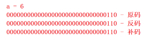

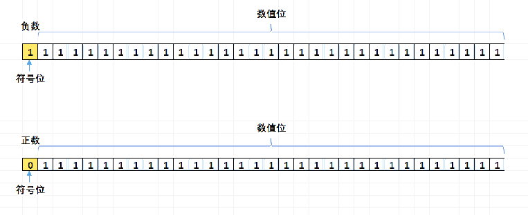

3.原码、反码、补码
概念
整数的2进制表⽰⽅法有三种,即原码、反码和补码 有符号整数的三种表⽰⽅法均有符号位和数值位两部分,2进制序列中,最⾼位的1位是被当做符号 位,剩余的都是数值位。 符号位都是⽤0表⽰“正”,⽤1表⽰“负”。
正整数的原、反、补码都相同。
负整数的三种表⽰⽅法各不相同。
原码:直接将数值按照正负数的形式翻译成⼆进制得到的就是原码。
反码:将原码的符号位不变,其他位依次按位取反就可以得到反码。
补码:反码+1就得到补码。 补码得到原码也是可以使⽤:取反,+1的操作。

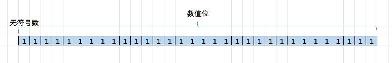

无符号整数的三种 2 进制表⽰相同,没有符号位,每⼀位都是数值位。
==对于整形来说:数据存放内存中其实存放的是补码。==
因为在计算机系统中,数值⼀律⽤补码来表⽰和存储。原因在于,使⽤补码,可以将符号位和数值域统⼀ 处理;同时,加法和减法也可以统⼀处理(CPU只有加法器)此外,补码与原码相互转换,其运算 过程是相同的,不需要额外的硬件电路。

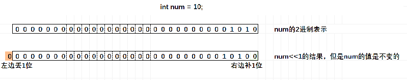

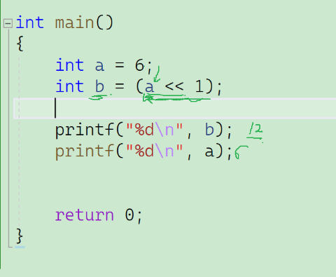

4.1 左移操作符
移位规则:左边抛弃、右边补0
#include <stdio.h>
int main()
 int num = 10;
 int n = num << 1;
 printf("n = %d\n", n);
 printf("num = %d\n", num);
 return 0;

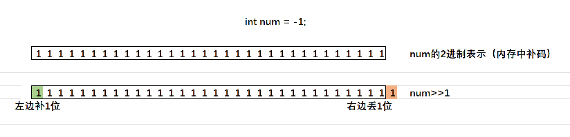

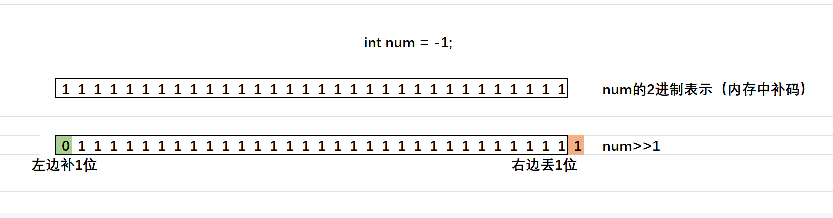

4.2 右移操作符
移位规则:⾸先右移运算分==两种==:
1.逻辑右移:左边⽤0填充,右边丢弃
2.算术右移:左边⽤原该值的符号位填充,右边丢弃
右移操作符是逻辑右移还是算术右移取决于编译器,常见的编译器都是==算术右移==
#include <stdio.h>
 int main()
 int num = 10;
     int n = num >> 1;
 return 0;
逻辑右移在这里插入图片描述
算术右移
警告⚠⚠:对于移位运算符,==不要移动负数位==,这个是标准未定义的。
