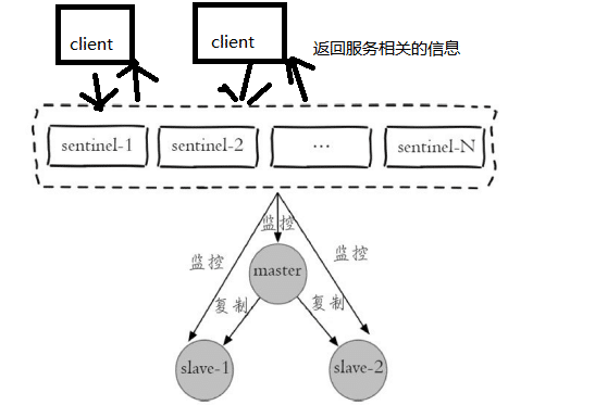

2. 哨兵简单介绍
Redis Sentinel 是一个分布式架构,其中包含若干个 Sentinel 节点和 Redis 数据节点,每个 Sentinel 节点会对数据节点和其余 Sentinel 节点进行监控,当它发现节点不可达时,会对节点做下线标识。如果被标识的是主节点,它还会和其他 Sentinel 节点进行“协商”,当大多数 Sentinel 节点都认为主节点不可达时,它们会选举出一个 Sentinel 节点来完成自动故障转移的工作,同时会将这个变化实时通知给 Redis 应用方。整个过程完全是自动的,不需要人工来介入,所以这套方案很有效地解决了 Redis 的高可用问题。
如下图所示:可以看到客户端并没有直接连接master主机,而是连接的是sentinel

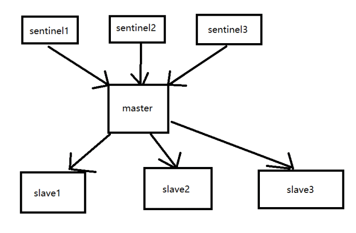

1、我们需要先搭建一个整体的架构,配置好一台主机跟三台从机,并配置好主从关系,主从不会配置的看序言部分
2、结构图

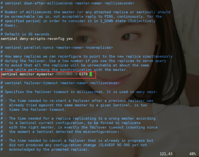

3、配置哨兵
把三台哨兵服务器全部修改为一下配置
sentinel monitor mymaster 172.10.0.2 6379 2
监控的主节点的名字、IP 和端口,最后一个2的意思是有几台 Sentinel 发现有问题,就会发生故障转移,例如 配置为2,代表至少有2个 Sentinel 节点认为主节点不可达,那么这个不可达的判定才是客观的。对于设置的越小,那么达到下线的条件越宽松,反之越严格。一般建议将其设置为 Sentinel 节点的一半加1

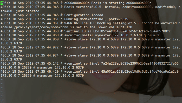

配置完哨兵之后可以查看日志

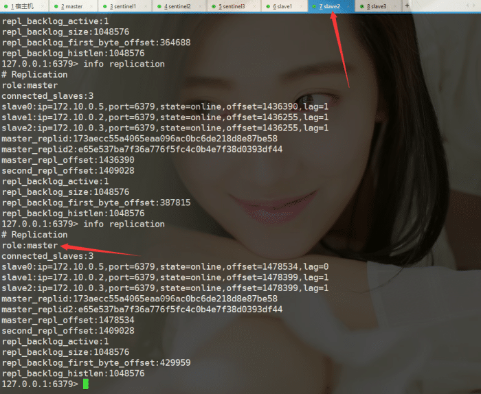

1、现在的slave2是一台主机
2、干掉slave2这台机器

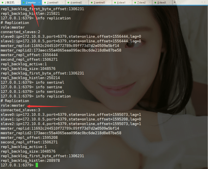

先使用docker top slave2
在使用kill 18906即可
干掉之后需要重启我们的容器啊!切记

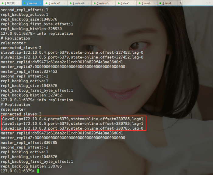

3、在来查看我们的主从连接情况
可以看到主节点又回到了master这台服务器上

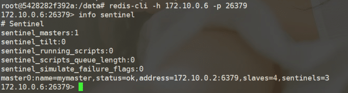

5. 查看哨兵状态
使用你的主机随便连接一台哨兵服务器
redis-cli -h 172.10.0.6 -p 26379
