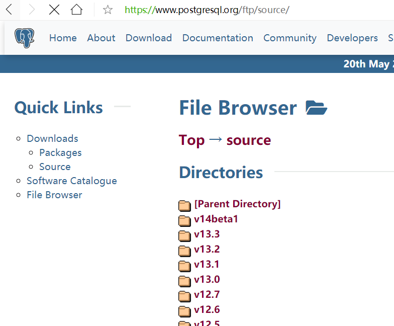

各个安装包:https://www.postgresql.org/ftp/source/
Linux 我们可以看到支持 Ubuntu 和 Red Hat 等各个平台,点击具体的平台链接,即可查看安装方法:
点击上图中的 file browser,我们还能下载 PostgreSQL 最新的源码。

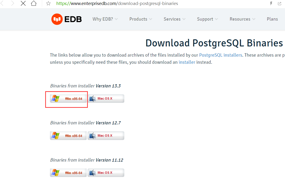

2、下载Windows的二进制格式
二进制格式下载地址:https://www.enterprisedb.com/download-postgresql-binaries

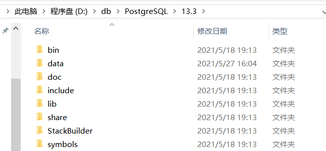

3、解压安装包
下载完成后,把改压缩包解压到D盘的相关目录下,麦老师这里解压到D:\db\PostgreSQL\13.3目录下。

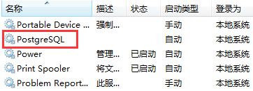

7、注册系统服务,需管理员权限方可
pg_ctl register -N PostgreSQL -D D:\db\PostgreSQL\13.3\data
查看已经注册的服务:win+R在弹出的运行框中,输入:services.msc,如下:
net start PostgreSQL 查看是否启动。

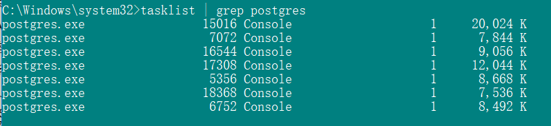

命令行下输入tasklist | grep postgres查看进程:
