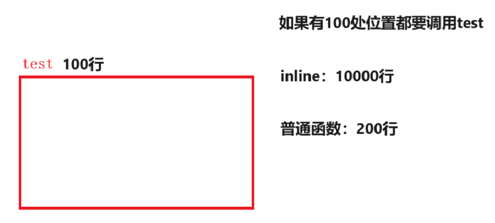

1. inline是一种以空间换时间的做法,如果编译器将函数当成内联函数处理,在编译阶段,会用函数体替换函数调用
  • 缺陷:可能会使目标文件变大,
  • 优势:少了调用开销,提高程序运行效率
2. 编译器并不会执行所有的内联函数,不同编译器关于inline实现机制可能不同,若一个函数代码很长且频繁调用,如果编译器将这个内联函数展开则会适得其反
