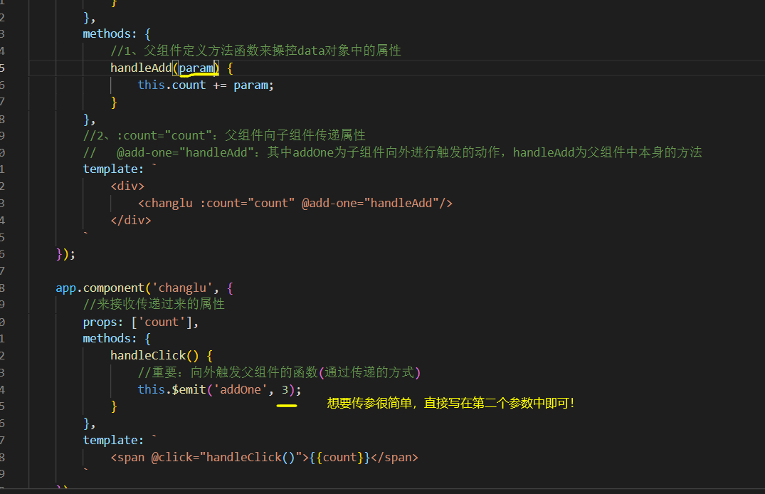

有参向外触发
方式:将需要向父组件传递的参数写在第二个参数中即可,如this.$emit(信号名,参数)。

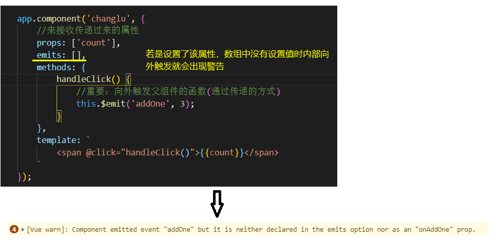

6.2、emits属性(方便管理向外触发的函数名称,有警告效果,数组以及对象形式)
目的:配合$emit向外抛出的名称填写,用于方便查看该组件向外触发的函数!
使用方式:直接在组件对象中设置属性emits: ['xxx','xxx']来进行声明表示向外触发的函数!
效果:一旦使用了该emits属性,那么就会对内部向外发出($emit)的函数名称进行校验,若是向外触发的没有在数组中显示就会出现警告信息,依旧执行父组件函数的!
数组形式
对象形式

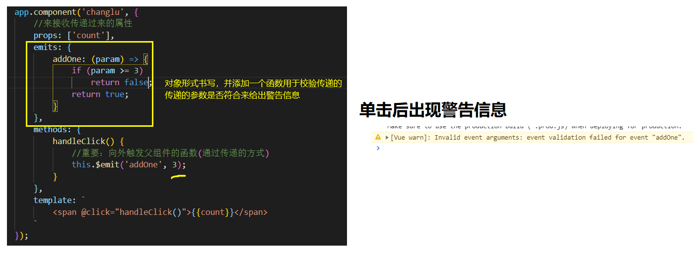

附加功能:使用对象形式你能够编写对应的一个校验函数,若是返回true表示校验通过不会有警告信息,若是没有通过就会有警告信息依旧向外触发执行!

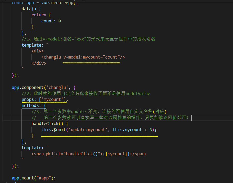

6.3.2、v-model:属性=“xxx”(设置别名接收)
针对于6.3.1进行简单修改即可!
好处:不用再在外部组件专门写一个方法来让内部向外触发调用了以及通过使用v-bind:xxx来进行传参!这里的方式更加的简洁明了推荐使用!!!

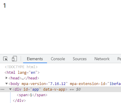

10.1、v-once(让某个元素标签只渲染一次)
v-once:只显示一次值在页面上,之后若是动态修改值也不会进行渲染。(实际值进行了修改)
示例:
