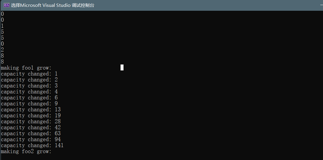

	//reserve/resize
	v2.resize(8, 6);
	cout << v2.size() << endl;
	cout << v2.capacity() << endl;
	vector<int> foo1;
	int sz1 = foo1.capacity();
	cout << "making foo1 grow:\n";
	for (int i = 0; i < 100; ++i) {
		foo1.push_back(i);
		if (sz1 != foo1.capacity()) {
			cout << "capacity changed: " << sz1 << '\n';
	vector<int> foo2;
	foo2.reserve(100);
	int sz2 = foo2.capacity();
	cout << "making foo2 grow:\n";
		foo2.push_back(i);
		if (sz2 != foo2.capacity()) {
			cout << "capacity changed: " << sz2 << '\n';
  • 结果:
image-20211225230748377
  • 注意:
  1. capacity的代码在vs和g++下分别运行会发现,vs下capacity是按1.5倍增长的,g++是按2倍增长的(具体增长多少是根据具体的需求定义的:vs是PJ版本STL,g++是SGI版本STL)
  2. reserve只负责开辟空间,如果确定知道需要用多少空间,reserve可以缓解vector增容的代价缺陷问题(如果n大于当前的容量,该函数将重新分配其存储空间增加到n或者更大)
  3. resize在开空间的同时还会进行初始化,影响size:
    如果n小于当前容器的size(),则删除超过的元素。如果n大于当前容器的size(),则在容器的末尾插入足够多的元素来扩展容器的内容,使容器的大小达到n(如果指定了val,则将新元素初始化为val)

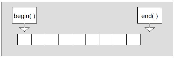

begin+ end egin获取第一个字符的迭代器 + end获取最后一个字符下一个位置的迭代器
rbegin + rend begin获取第一个字符的迭代器 + end获取最后一个字符下一个位置的迭代器
范围for C++11支持,最终替换成迭代器

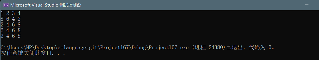

  • 结果:
image-20211225232314692

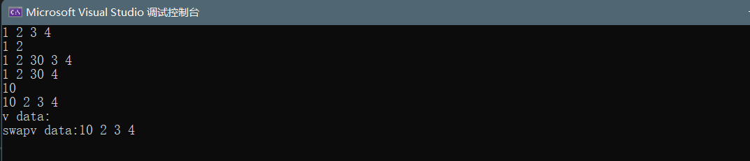

  • 使用示例:
void test_vector4()
	int a1[] = { 1, 2, 3, 4 };
	vector<int> v1(a1, a1 + sizeof(a1) / sizeof(int));
	vector<int>::iterator it1 = v1.begin();
	while (it1 != v1.end()) {
		cout << *it1 << " ";
		++it1;
	cout << endl;
	v1.pop_back();
	v1.pop_back();
	it1 = v1.begin();
		++it1;
	cout << endl;
	int a2[] = { 1, 2, 3, 4 };
	vector<int> v2(a2, a2 + sizeof(a2) / sizeof(int));
	// 使用find查找3所在位置的iterator
	vector<int>::iterator pos = find(v2.begin(), v2.end(), 3);
	// 在pos位置之前插入30
	v2.insert(pos, 30);
	vector<int>::iterator it2 = v2.begin();
	while (it2 != v2.end()) {
		cout << *it2 << " ";
		++it2;
	cout << endl;
	// 删除pos位置的数据
	v2.erase(pos);
	it2 = v2.begin();
		++it2;
	cout << endl;
	int a3[] = { 1, 2, 3, 4 };
	vector<int> v3(a3, a3 + sizeof(a3) / sizeof(int));
	// 通过[]读写第0个位置
	v3[0] = 10;
	cout << v3[0] << endl;
	// 通过[i]的方式遍历vector
	for (size_t i = 0; i < v3.size(); ++i)
		cout << v3[i] << " ";
		cout << endl;
	vector<int> swapv;
	swapv.swap(v3);
	cout << "v data:";
	cout << endl;
	cout << "swapv data:";
	for (size_t i = 0; i < swapv.size(); ++i)
		cout << swapv[i] << " ";
	cout << endl;
	// C++11支持的新式范围for遍历
	for (auto x : v3)
		cout << x << " ";
	cout << endl;
  • 结果:

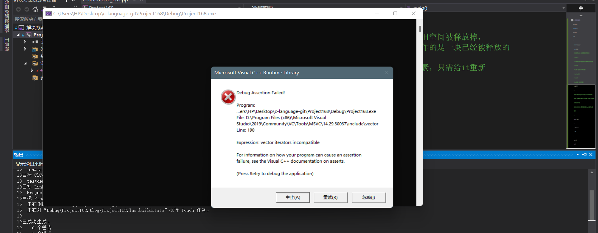

5、vector迭代器失效问题
  • 概念:
  1. 迭代器的主要作用就是让算法能够不用关心底层数据结构,其底层实际就是一个指针,或者是对指针进行了封装(比如:vector和string 迭代器就是原生态指针T*)
  2. 因此vector迭代器失效,实际就是迭代器底层对应指针所指向的空间被销毁了,而使用一块已经被释放的空间,或者在迭代器本身指向的意义改变了,不是我们所想的那样
  • vector迭代器失效操作:
  1. 会引起其底层空间改变的操作,都有可能是迭代器失效,比如:resize、reserve、insert、assign、push_back等
本质上:使vector发生扩容,原来动态开辟的空间被释放,但是迭代器在扩容后没有更新,再次使用会报错
  • 示例:
#include <iostream>
using namespace std;
#include <vector>
int main()
	vector<int> v{ 1,2,3,4,5,6 };
	auto it = v.begin();
	// 将有效元素个数增加到100个,多出的位置使用8填充,操作期间底层会扩容
	// v.resize(100, 8);
	// reserve的作用就是改变扩容大小但不改变有效元素个数,操作期间可能会引起底层容量改变
	// v.reserve(100);
	// 插入元素期间,可能会引起扩容,而导致原空间被释放
	// v.insert(v.begin(), 0);
	// v.push_back(8);
	// 给vector重新赋值,可能会引起底层容量改变
	v.assign(100, 8);
	出错原因:以上操作,都有可能会导致vector扩容,也就是说vector底层原理旧空间被释放掉,
	而在打印时,it还使用的是释放之间的旧空间,在对it迭代器操作时,实际操作的是一块已经被释放的
	空间,而引起代码运行时崩溃。
	解决方式:在以上操作完成之后,如果想要继续通过迭代器操作vector中的元素,只需给it重新
	赋值即可。
	while (it != v.end())
		cout << *it << " ";
		++it;
	cout << endl;
	return 0;

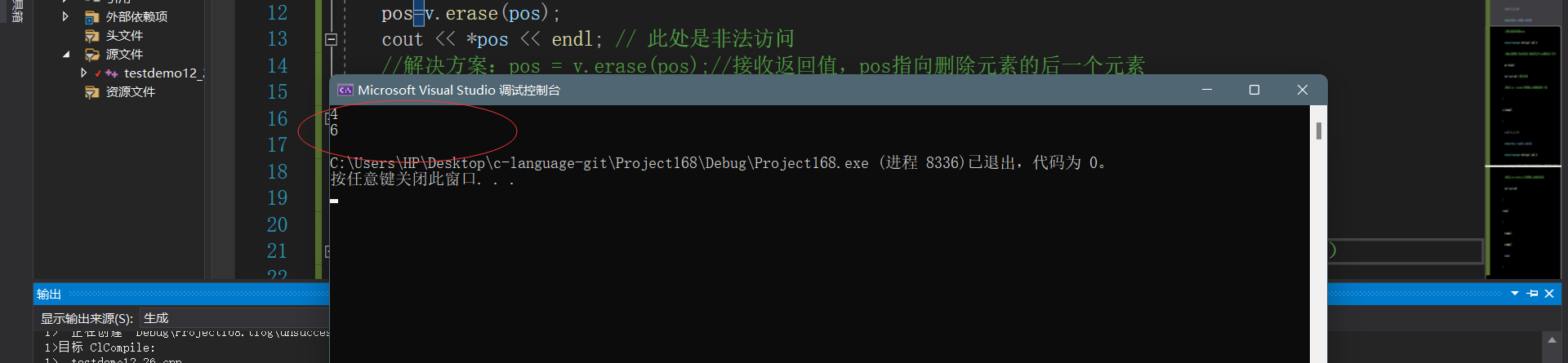

  1. 指定位置元素的删除或者插入操作--erase/insert
本质上:删除或者插入操作后,使原来的迭代器指向的意义发生了改变
  • 示例:
void testdemo1()
	int a[] = { 1, 2, 3, 4 };
	vector<int> v(a, a + sizeof(a) / sizeof(int));
	vector<int>::iterator pos = find(v.begin(), v.end(), 3);
	// 删除pos位置的数据,导致pos迭代器失效,指向的意义发生改变(pos位置的内容是4,不是3了)
	v.erase(pos);
	cout << *pos << endl; // 此处是非法访问
	//解决方案:pos = v.erase(pos);//接收返回值,pos指向删除元素的后一个元素
void testdemo2()
	v.insert(pos, 6);//插入后pos迭代器失效,指向的意义发生改变(pos位置的内容是6,不是3了)
	//解决方案:pos=v.insert(pos, 6);//接收返回值,pos指向插入的新元素
  • 结果:
    image-20211227201918974
  • 解决后:
image-20211227202028705
  • 解释:
  1. erase删除pos位置元素后,pos位置之后的元素会往前搬移,没有导致底层空间的改变,但是,迭代器指代的意义发生改变,vs就认为该位置迭代器失效了(对于插入操作也同理)

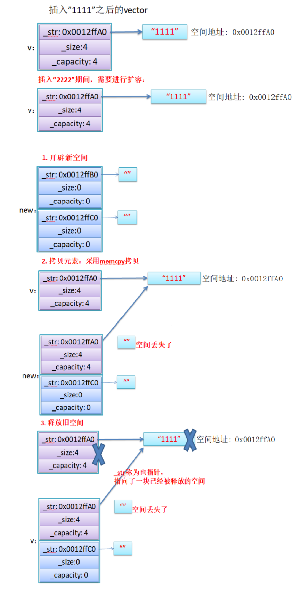

        void reserve(size_t n)
            if (n > capacity())
                //扩容会重新开辟空间,导致成员变量为nullptr,这里记录下必要数据
                size_t sz = size();
                iterator tmp = new T[n];
                if (_start)
                    for (size_t i = 0; i < sz; i++)

3、使用memcpy拷贝问题
假设模拟实现的vector中的reserve接口中,使用memcpy进行的拷贝,以下代码会发生什么问题?
int main()
	cole::vector<cole::string> v;
	v.push_back("1111");
	v.push_back("2222");
	v.push_back("3333");
	return 0;
  • 问题分析:
    1. memcpy是内存的二进制格式拷贝,将一段内存空间中内容原封不动的拷贝到另外一段内存空间中
    2. 如果拷贝的是自定义类型的元素,memcpy即高效又不会出错,但如果拷贝的是自定义类型元素,并且自定义类型元素中涉及到资源管理时,就会出错,因为memcpy的拷贝实际是浅拷贝
image-20211227232900379
结论:如果对象中涉及到资源管理时,千万不能使用memcpy进行对象之间的拷贝,因为memcpy是浅拷贝,否则可能会引起内存泄漏甚至程序崩溃

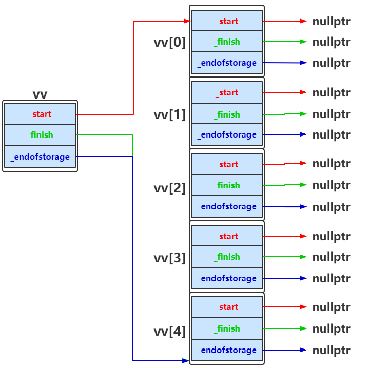

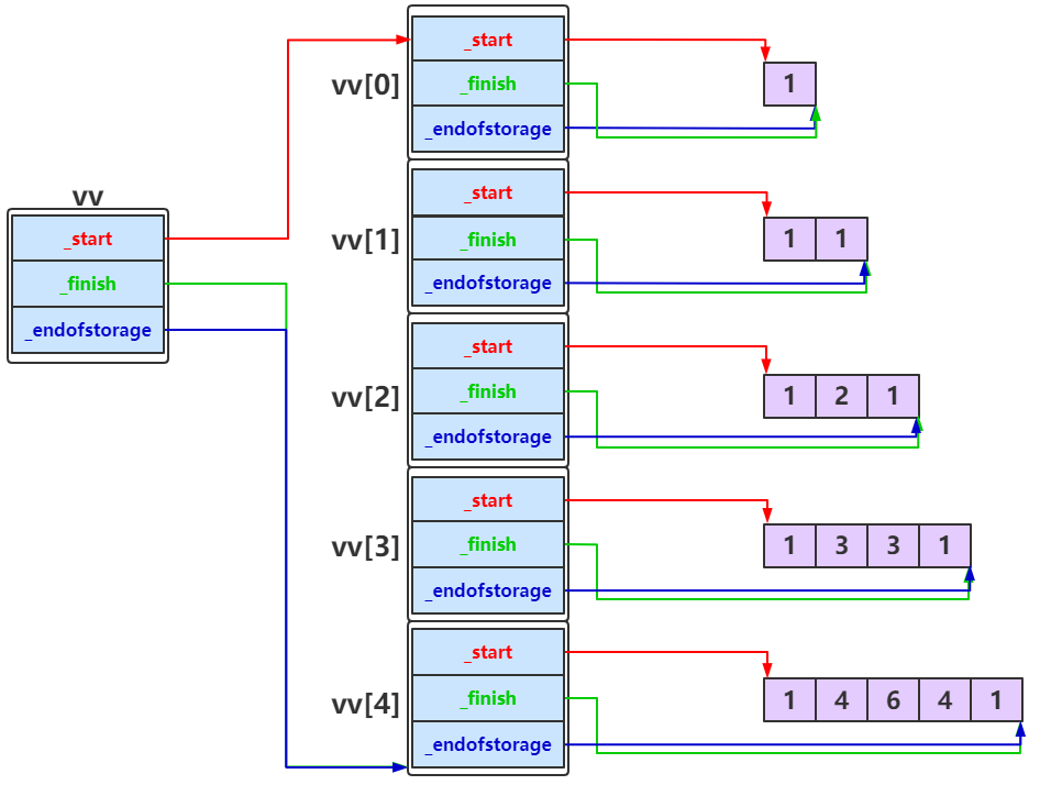

4、动态二维数组理解
  • 示例:
// 以杨慧三角的前n行为例:假设n为5
void test5(size_t n)
	// 使用vector定义二维数组vv,vv中的每个元素都是vector<int>
	cole::vector<cole::vector<int>> vv(n);
	// 将二维数组每一行中的vecotr<int>中的元素全部设置为1
	for (size_t i = 0; i < n; ++i)
		vv[i].resize(i + 1, 1);
	// 给杨慧三角出第一列和对角线的所有元素赋值
	for (int i = 2; i < n; ++i)
		for (int j = 1; j < i; ++j)
			vv[i][j] = vv[i - 1][j] + vv[i - 1][j - 1];
  • 构造一个vv动态二维数组,vv中总共有n个元素,每个元素都是vector类型的,每行没有包含任何元素,如果n为5时如下所示:
image-20211227210633061
  • vv中元素填充完成之后,如下图所示 :
image-20211227210605628
