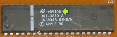

YYWW
YYWW指2位数年份,2位的周数,也是最易读的,9106代表1991年第6周,8412代表1984年第12周。
