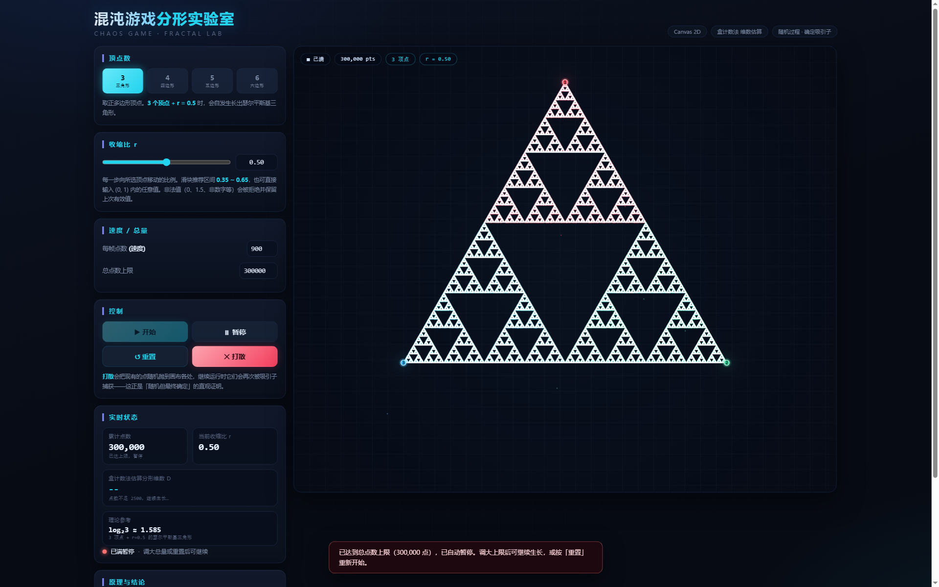

图 2:3 顶点、r=0.50、跑到 30 万点上限。状态区显示「已达上限,暂停」,右下角弹出「已达到总点数上限(300,000 点),已自动暂停。调大上限后可继续生长,或按「重置」重新开始。」——但这时候维数那一栏还停在「-- / 点数不足 2500,继续生长…」,这就是下面第一条坑

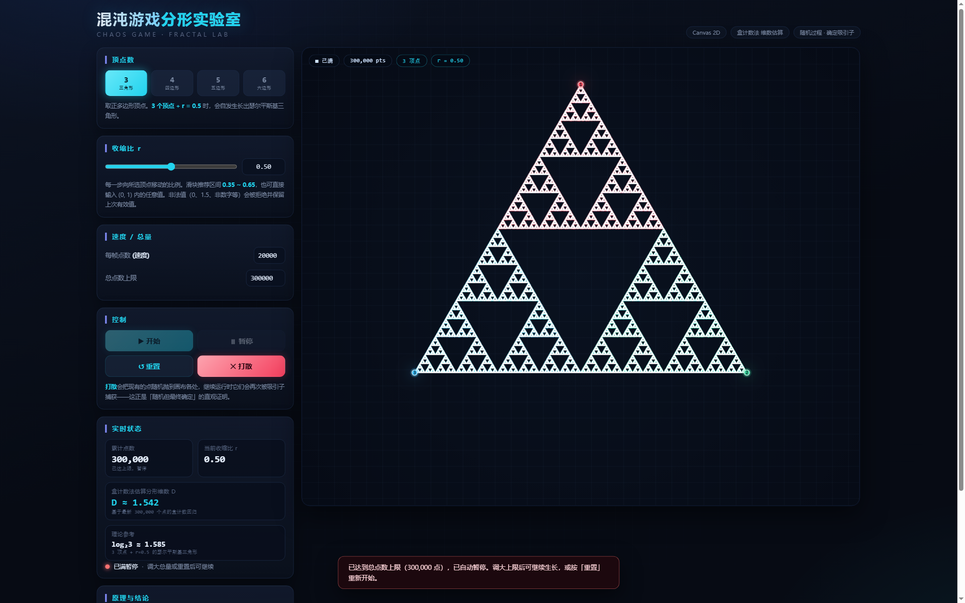

图 3:同一张图,把每帧点数拉到 20000 之后维数终于跟上了:D ≈ 1.542,「基于最新 300,000 个点的盒计数回归」,正上方并排着理论参考 log₂3 ≈ 1.585

一、维数读数在默认速度下根本不刷新。 这是我这轮实测里最值得说的一个。代码里只有「这一帧画了 9000 个点以上」时才会把维数标脏、触发重算,而默认每帧只有 900 点。所以:
  • 默认参数下打开页面,第一次估算是 5,400 点时做的,读数 D ≈ 1.442,标注写着「基于最新 5,400 个点的盒计数回归」;等它长到 68,400 点,这一栏还是那行 5,400 点的旧账。
  • 如果第一次估算时点太少、尺度不够(估算函数直接返回空),读数会停在「–」,并且再也不会更新。我把它重置后一路跑到 30 万点,那一栏始终是「-- 点数不足 2500,继续生长…」。
要想让维数动起来,得先把每帧点数改成 9000 以上(我用的 20000)。这不是文档里的已知限制,是代码里 if (grew >= 9000) S.dimDirty = true; 这一行和「每帧点数」这个控件互相打架。

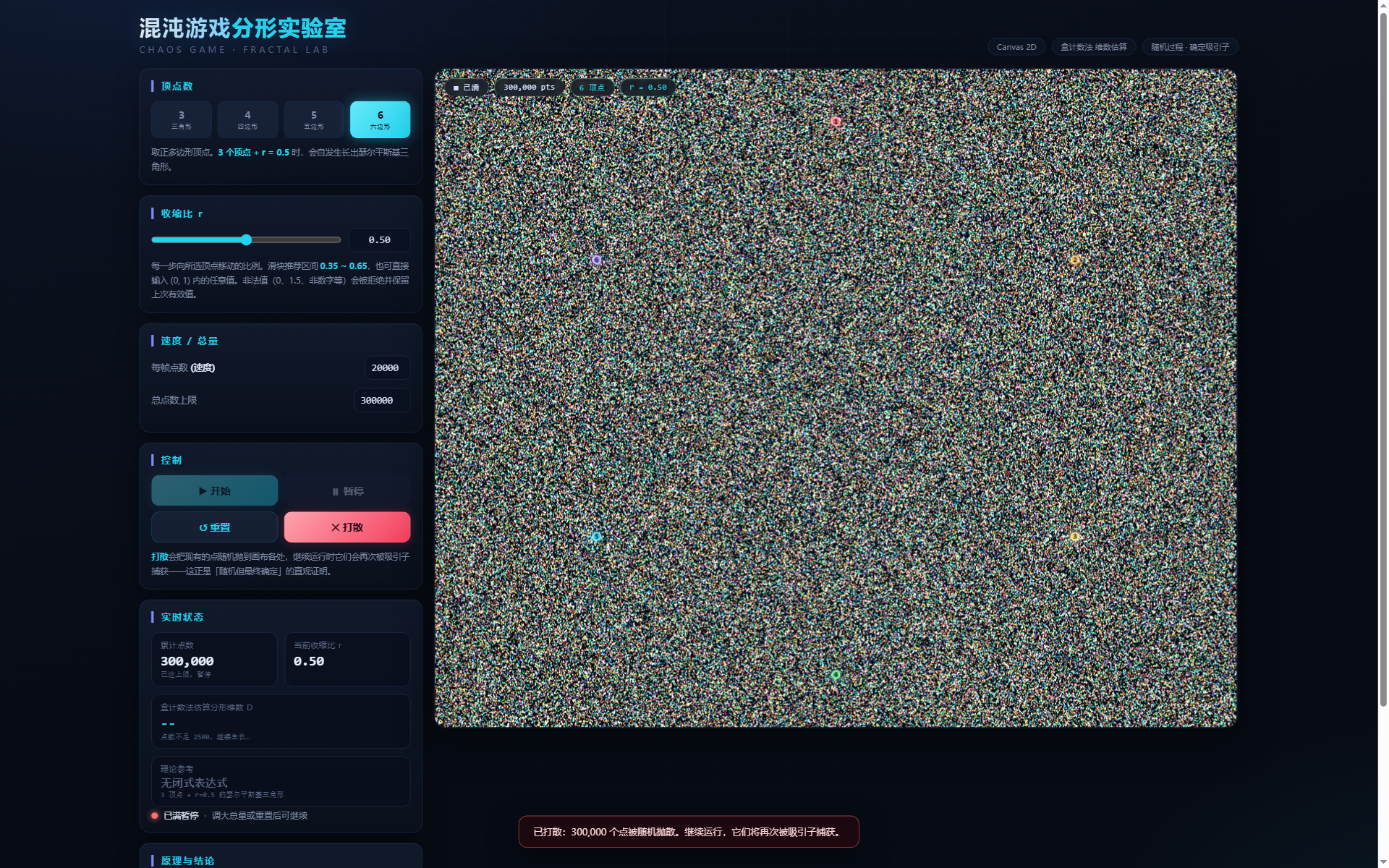

图 4:6 顶点 + r=0.50 跑到 30 万点后按「打散」,30 万个点被随机抛回画布,右下角是「已打散:300,000 个点被随机抛散。继续运行,它们将再次被吸引子捕获。」

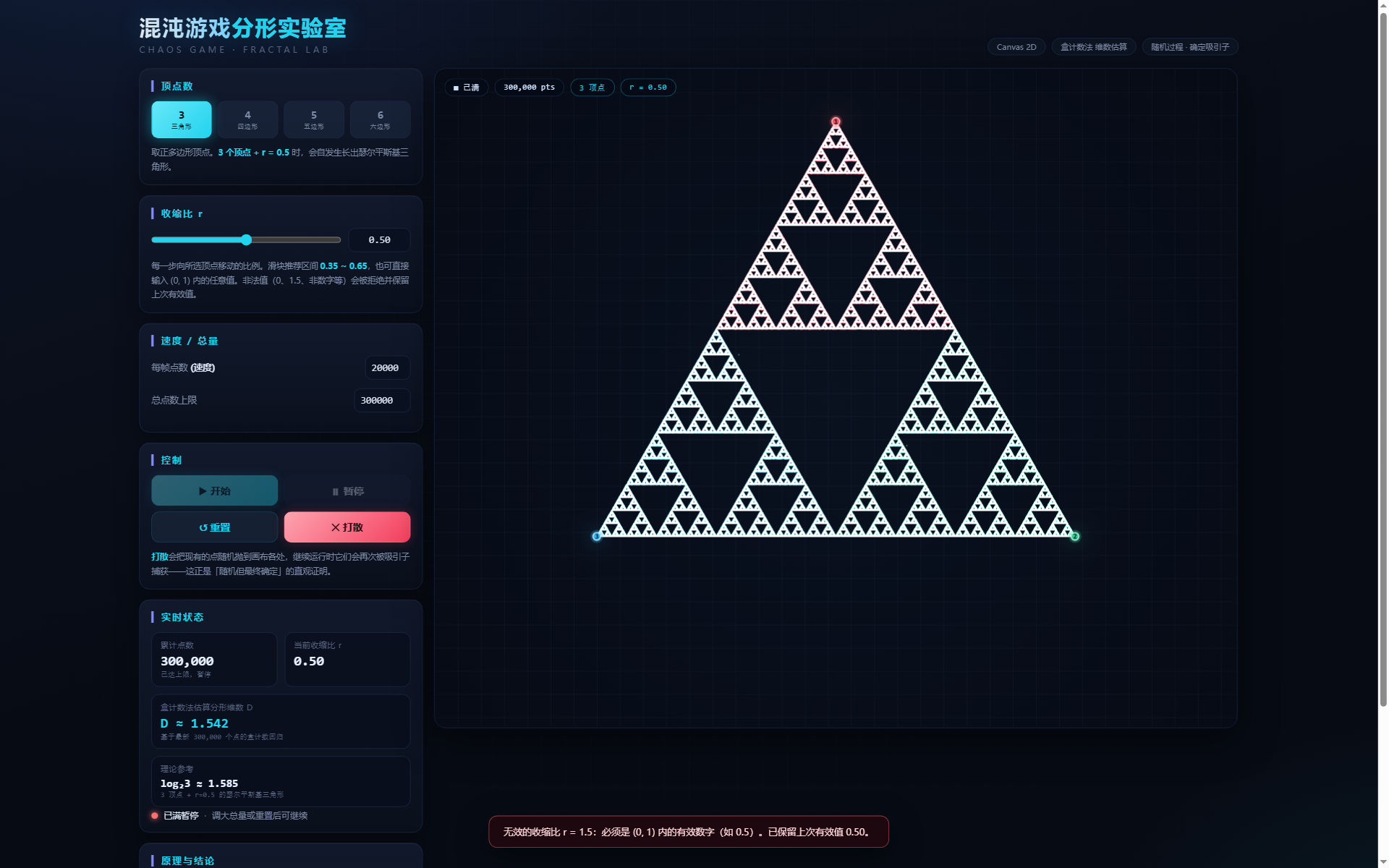

图 5:收缩比填 1.5 回车,弹出红色提示「无效的收缩比 r = 1.5:必须是 (0, 1) 内的有效数字(如 0.5)。已保留上次有效值 0.50。」,页面不白屏,仍按 0.50 继续跑
