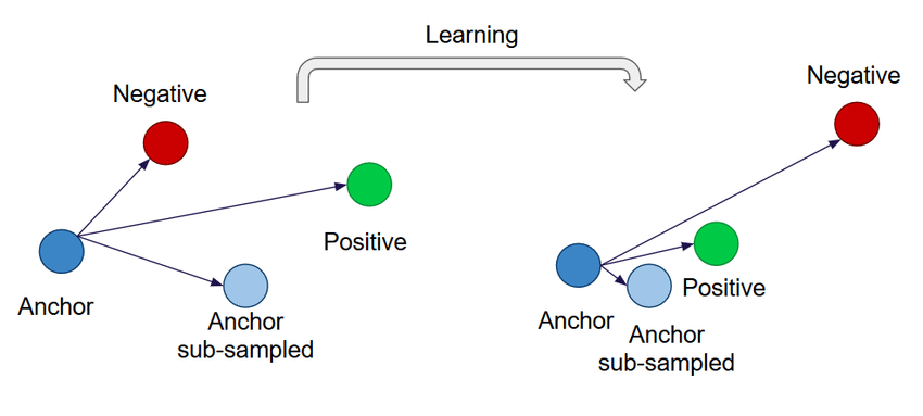

Triplet Loss
Triplet Loss 是深度学习的一种损失函数, 主要用于训练差异性小的样本.
Triplet Loss 由三个部分组成, 分别为:
  1. 锚 (Anchor): 当前数据
  2. 正示例 (Positive): 和锚为同一人的数据
  3. 负示例 (Negative): 和锚为不同人的数据
Triplet Loss 计算流程:
  1. 分别对三份数据进行编码
  2. 分别将三份数据经过相同的网络
  3. 计算三份数据之间的差异
  4. 通过差值来更新权重参数
Triplet Loss 训练的目标是拉近锚 (Anchor) 与正示例 (Positive) 的距离, 拉远锚 (Anchor) 与负示例 (Negative) 的距离.
Triplet Loss 公式:
∣ ∣ f ( A ) − f ( P ) ∣ ∣ 2 − ∣ ∣ f ( A ) − f ( N ) ∣ ∣ 2 + a ≤ 0 || f(A) - f(P)||^2 - || f(A) - f(N)||^2 + a \le 0 f(A)f(P)2f(A)f(N)2+a0
我们可以看到
公式中存在一个 a a a, 也被称作间隔 (Margin), 表示 d(A, P) 与 d(A, N) 至少相差多少, 从而避免模型走捷径将正示例和负示例的距离训练的相等.
Hard Negative
Hard Negative 即难以正确分类的样本. 在行人重识别中, 我们会尽量挑选和正示例相近的负示例 d(A, P) ≈ \approx d(A, N), 从而使模型多进行训练以达到更好的效果.
