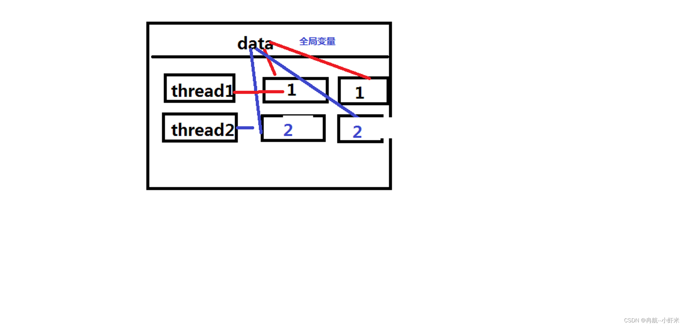

假设有2个线程,一个全局变量 int data。2个线程内的代码共用这一个变量的声明(data),但它们操作data时,data的值在这2个线程里是独立的,互不影响的。我们这里所说的互不影响,不是我们之前说的syncronized,(线程1先修改data值,读取data值,释放锁后,线程2才可修改data和读取data,这样的话data最终的值还会变为线程2最后修改的值)。我们现在要实现的是,线程1修改了data=1, 线程2也修改了同一个data变量的值为2,data=2,最后线程1回过头再去读取时,读取出的data应该是1(它自己当时放的值就是1),线程2回头再去读取data时,读取的也是它自己的值,2. 这个data是2个线程的共享变量,但它的值在2个线程范围内各自是独立的。如下图所示:
