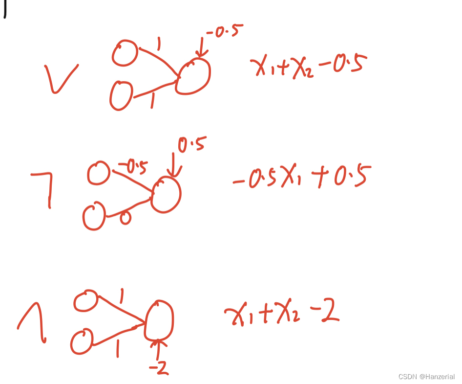

感知机模型公式为:
下面介绍一下感知机如何实现与或非运算。

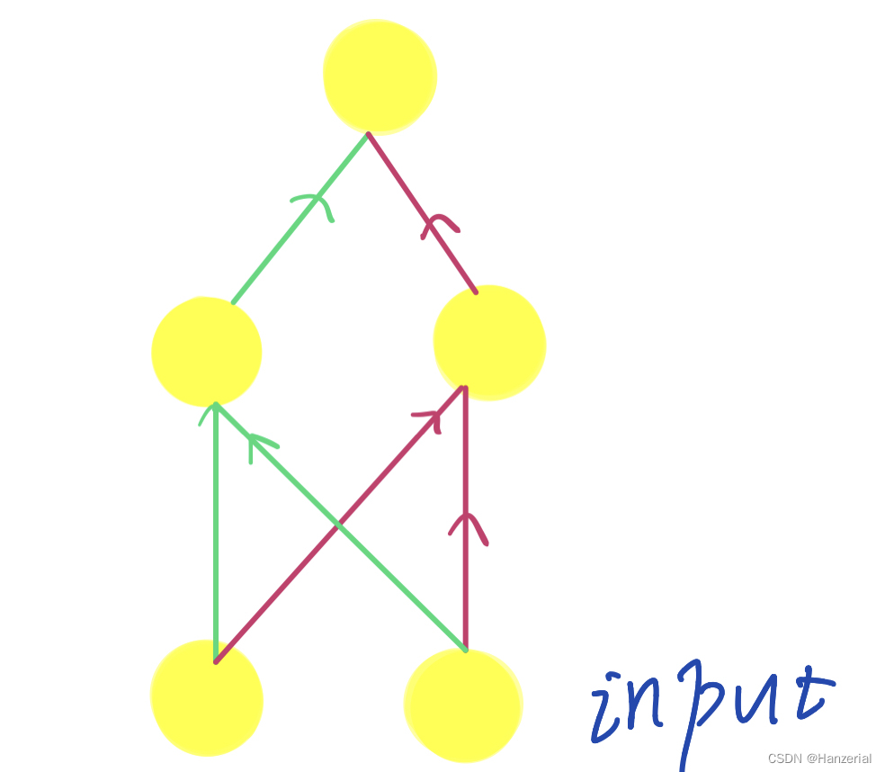

从表达式我们看出,异或运算是通过三个基本运算的组合而成的,我们之前说过一个感知机可以实现三种基本运算,那么我们是不是也可以用感知机的叠加来表达疑惑操作呢?
从疑惑表达式我们发现,它是由两个与运算的组成的或运算,我们把它分成两部分:
公式1:
公式2:
我们用一个感知机实现公式1,用另一个感知机实现公式2,然后我们这两个感知机的输出作为公式实现或运算感知机的输入,那么最终感知机的输出,也就是疑惑运算的结果。如图所示:

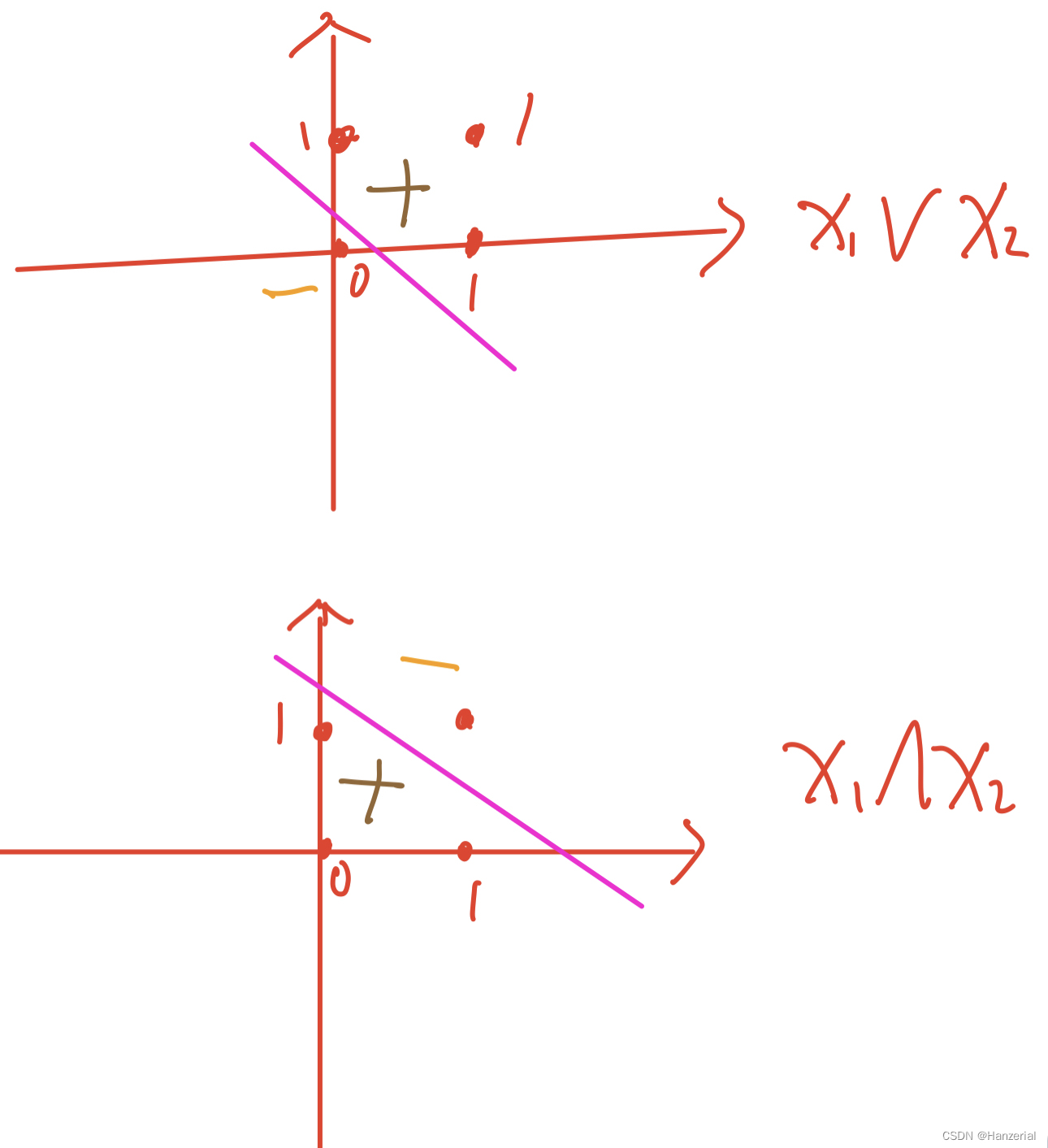

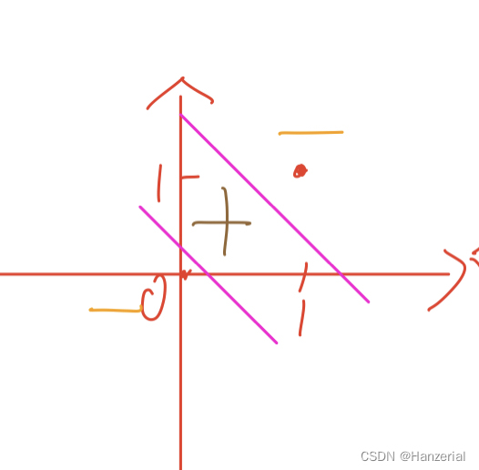

从图像角度解释:
单个感知机他实际上是一个线性函数(也就是一条直线),
基础运算如图所示:
然后对着两个图像做或运算,可大致变为:

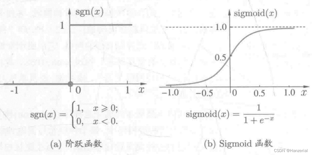

激活函数
在最开始我们的激活函数采用分段函数,但是它具有不光滑、不连续的等不太好的性质,不方便我们后续工作,所以通常我们把激活函数换成了sigmoid函数,他可以把函数挤压在(0,1)之间,因此也称作挤压函数。
