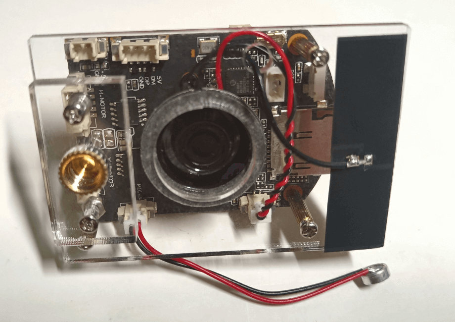

全部组件如下,基本上是易经组装好了的,只有镜头、底座和电源线没有安装。

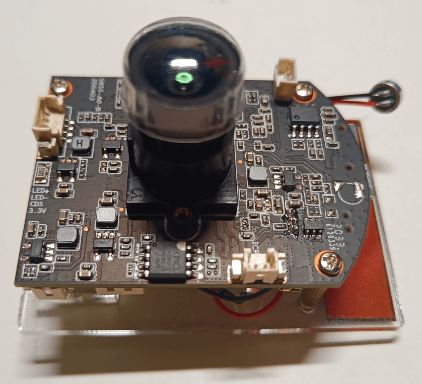

板子正面
板子反面

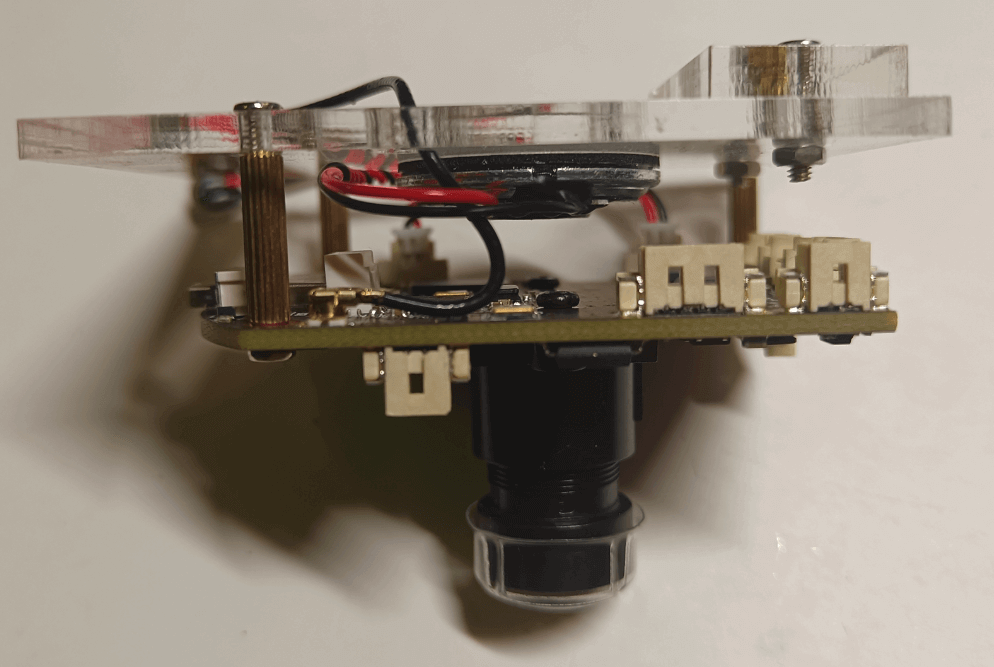

再来个侧面图

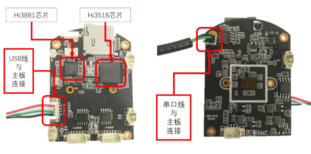

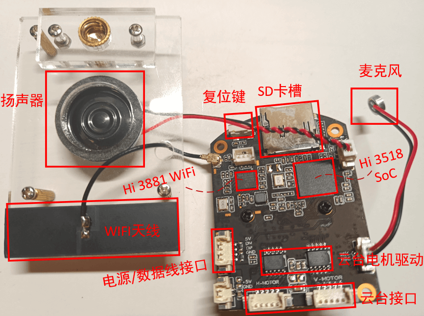

1.1 板子介绍
板子反面是主要的芯片和一些接口
  • Hi3518主控芯片
  • Hi3881WIFI芯片
  • SD卡槽,插入SD卡应该可以进行录像
  • 复位键,可以进行WIFI复位配网等
  • 扬声器,可以发出操作提示语言,或进行语音对讲
  • 麦克风,可进行语音对讲
  • WIFI天线,用于连网
  • 电源/数据线接口,用于供电和查看USB摄像头画面等
  • 云台电机驱动/接口,用来摄像头云台控制

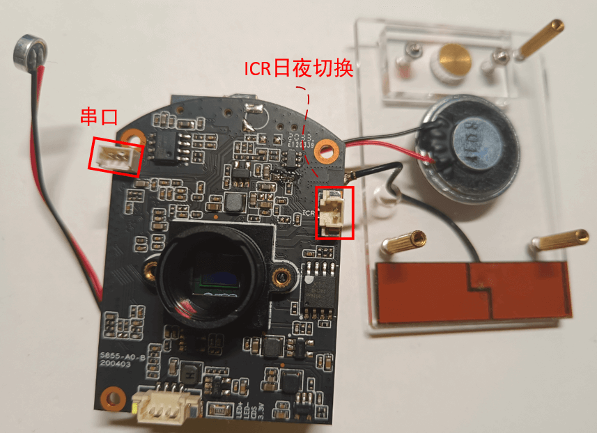

板子正面是镜头和一些接口
  • 串口,用于开发调试
  • ICR接口,用于红外灯的日夜切换

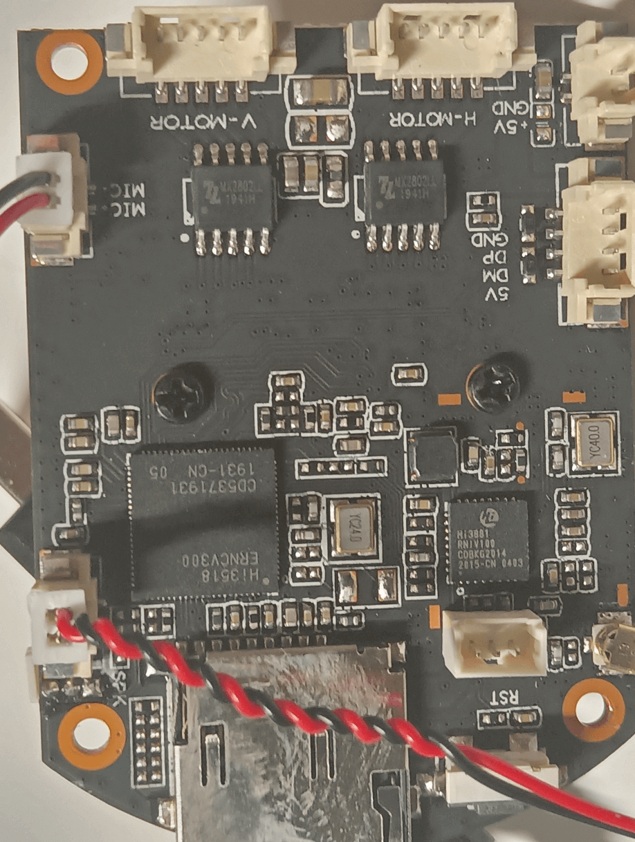

再来一个芯片照片细节图
1.2 接线介绍
需要连接的有2条线:
  • 4线的USB线(电源/数据线)
  • 3线的串口线
具体连接位置见下图

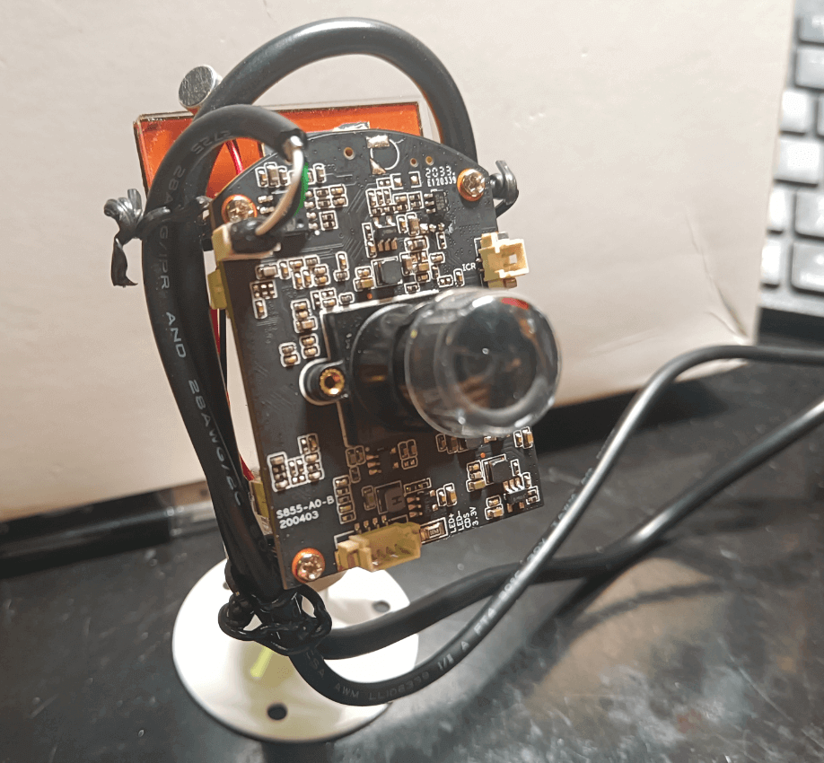

最后的组装好的效果。为了防止线的松动,可以把线固定一下。

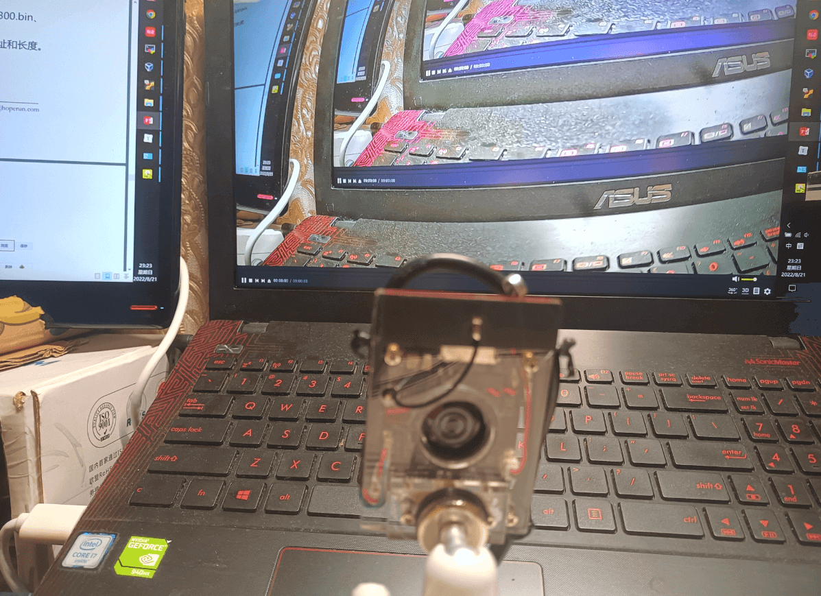

2 USB相机功能
插上USB线,使用电脑中的任意相机软件,都可以作为一个USB摄像头使用,摄像头输出的测试效果如下:

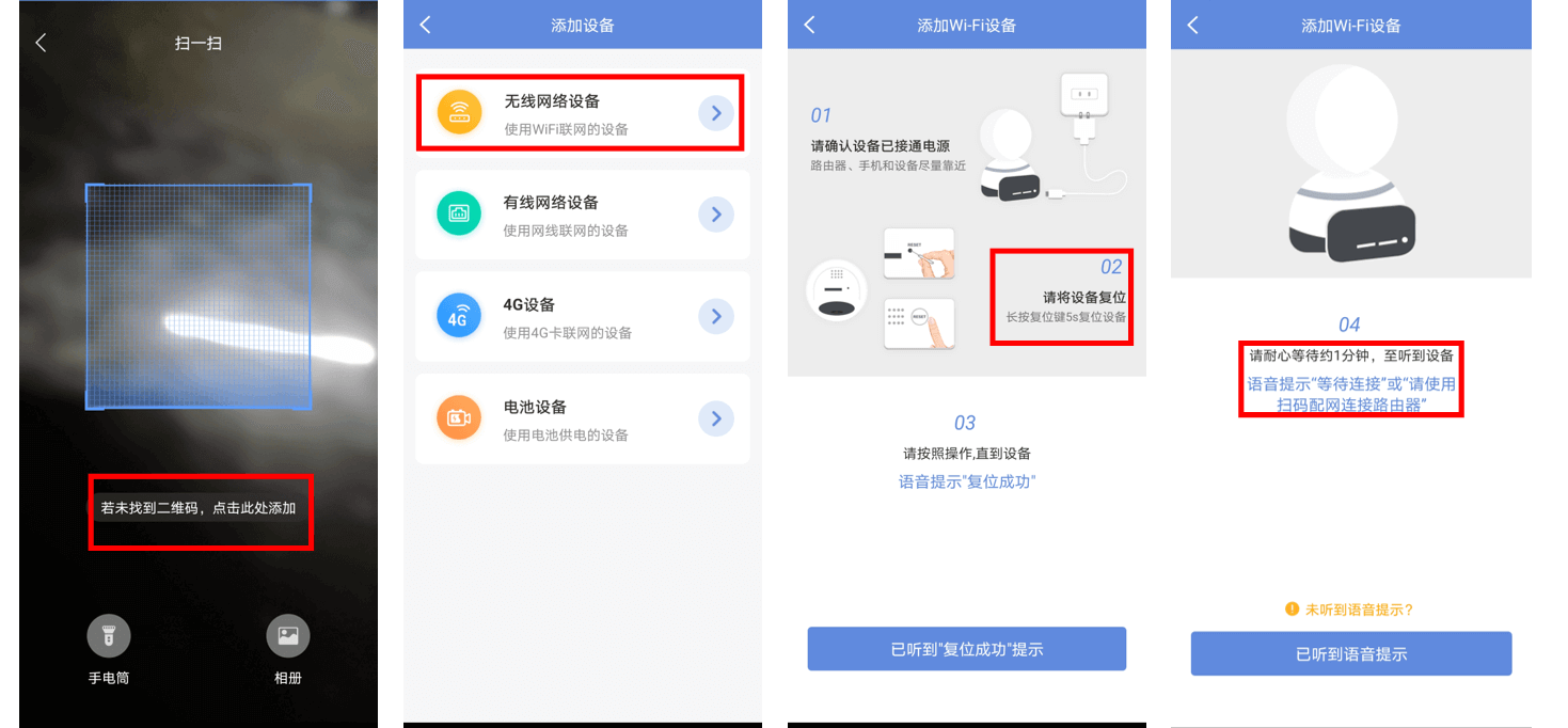

将摄像头连接到手机APP,首先是扫码添加设备,因为没有二维码,所以要点下面的“点此处添加”,然后选择无线网络设备,再按照提示操作,进行复位。

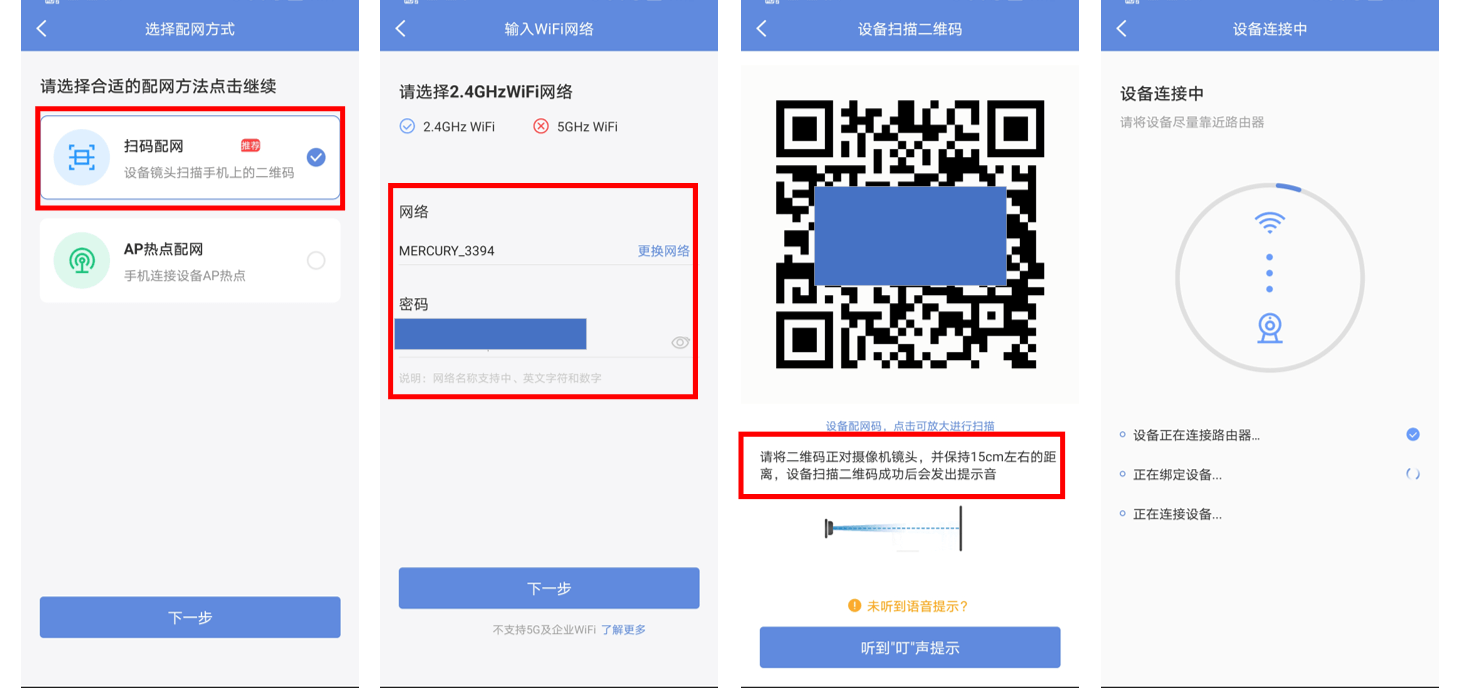

然后输入自己的WIFI密码,摄像头扫描手机上的二维码配网即可。

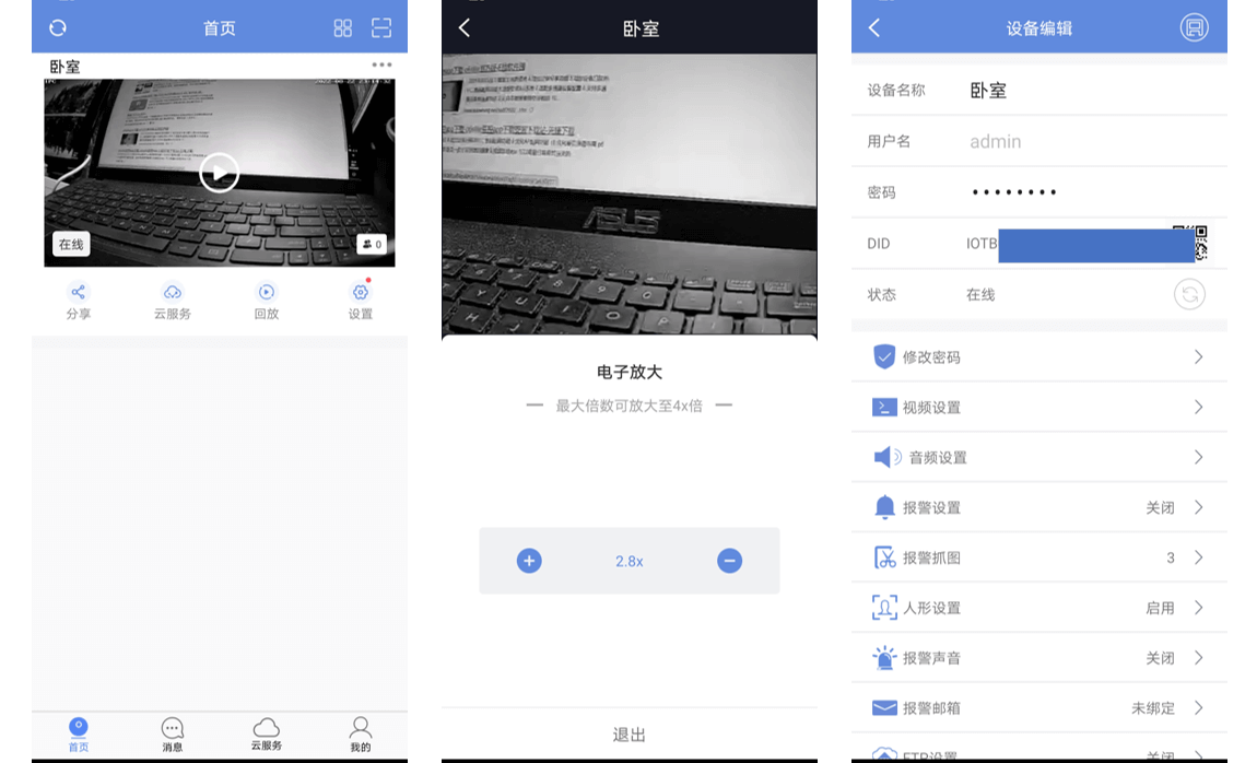

配网成功后,即可在APP上看到摄像头和画面,如下图,还可以进行画面放大,以及一些设置等操作。
不过这里的画面都是黑白的,不知道是什么情况。

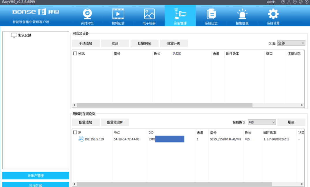

也可以通过电脑客户端查看网络摄像头的画面,需要下载EasyVMS软件。
刚才手机APP给摄像头配网成功后,在EasyVMS软件中,就可以直接看到这个设备了(注意要在同一局域网下)。
电脑端的摄像头画面显示如下,也是黑白的。

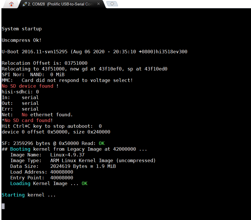

4 串口开发功能
对于摄像头的开发,需要用到串口。
在使用串口前,需要先按照PL2303串口驱动,安装好之后,就可以连接串口,看到一些打印信息了,如下。
