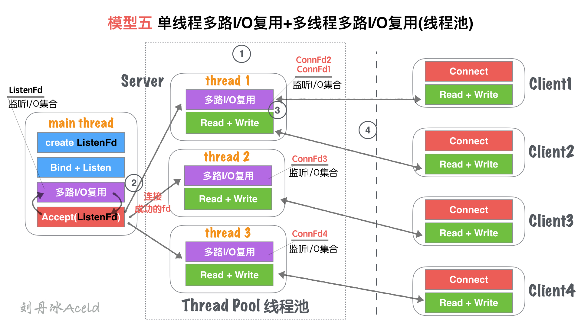

模型五、单线程IO复用+多线程IO复用(链接线程池)
(1) 模型结构图
(2) 模型分析
① Server在启动监听之前,开辟固定数量(N)的线程,用Thead Pool线程池管理
② 主线程main thread创建listenFd之后,采用多路I/O复用机制(如:select、epoll)进行IO状态阻塞监控。有Client1客户端Connect请求,I/O复用机制检测到ListenFd触发读事件,则进行Accept建立连接,并将新生成的connFd1分发给Thread Pool中的某个线程进行监听。
Thread Pool中的每个thread都启动多路I/O复用机制(select、epoll),用来监听main thread建立成功并且分发下来的socket套接字。
④ 如图, thread监听ConnFd1、ConnFd2, thread2监听ConnFd3,thread3监听ConnFd4. 当对应的ConnFd有读写事件,对应的线程处理该套接字的读写及业务。
(3) 优缺点
优点
  • main thread的单流程读写,分散到多线程完成,这样增加了同一时刻的读写并行通道,并行通道数量NN为线程池Thread数量。
  • server同时监听的ConnFd套接字数量几乎成倍增大,之前的全部监控数量取决于main thread多路I/O复用机制的最大限制***(select 默认为1024, epoll默认与内存大小相关,约3~6w不等)***,所以理论单点Server最高响应并发数量为N*(3~6W)(N为线程池Thread数量,建议与CPU核心成比例1:1)。
  • 如果良好的线程池数量和CPU核心数适配,那么可以尝试CPU核心与Thread进行绑定,从而降低CPU的切换频率,提升每个Thread处理合理业务的效率,降低CPU切换成本开销。
缺点
  • 虽然监听的并发数量提升,但是最高读写并行通道依然为N,而且多个身处同一个Thread的客户端,会出现读写延迟现象,实际上每个Thread的模型特征与模型三:单线程多路IO复用一致。
